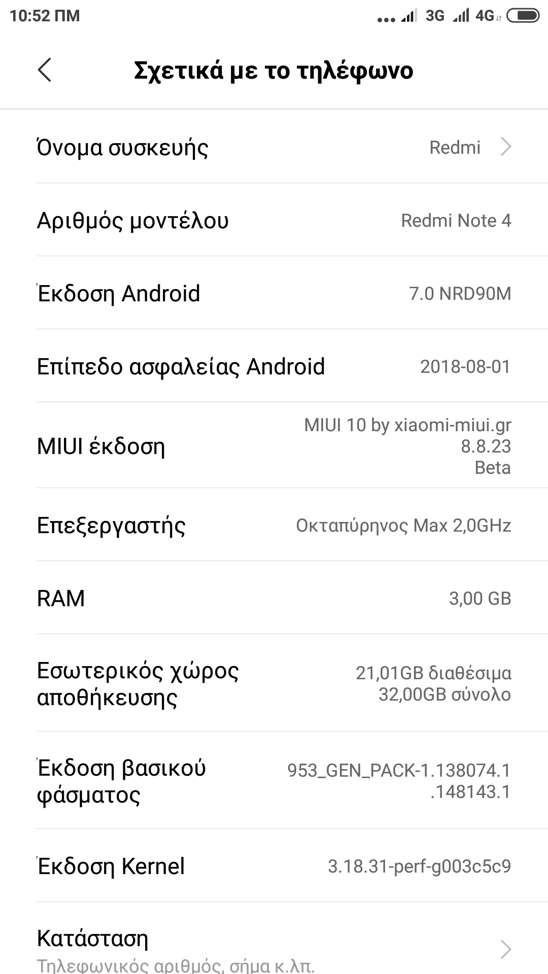

Δεν ξέρω αν είναι bug της συγκεκριμένης rom ή κατά την εγκατάσταση έχασες την διεύθυνση wifi mac, δεν το έχω. Απλά μπορώ να σε πω πέρασε την τελευταία XTRV ArΩma για το Mido εδώ: xiaomi-miui-hellas-7.0_mido_V10_arΩma_8.8.23.zip αν δεν κάνεις δουλειά περίμενε το πρωί να σε πουν παιδιά που γνωρίζουν περισσότερα. Εγώ αν δεν έβρισκα λύση με την 8.8.23 θα έκανα εγκατάσταση μια china beta rom.Ο/H nasosto έγραψε:

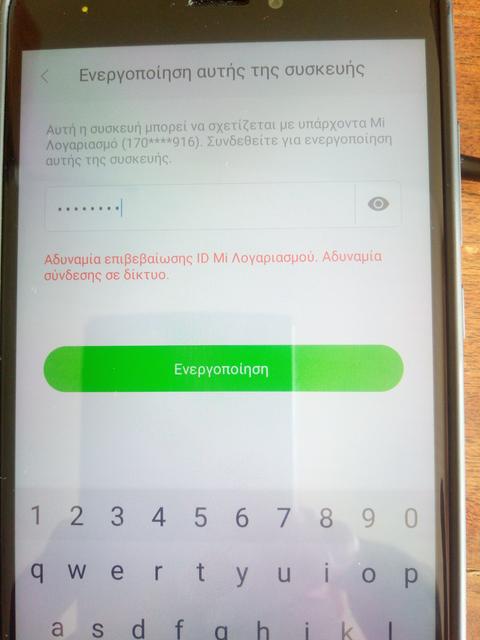

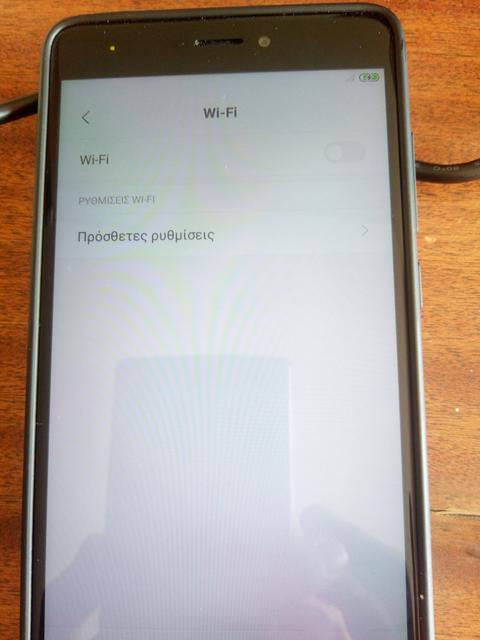

Εγκατέστησα την aroma 8.7.12 και δεν ενεργοποιείται το wifi.

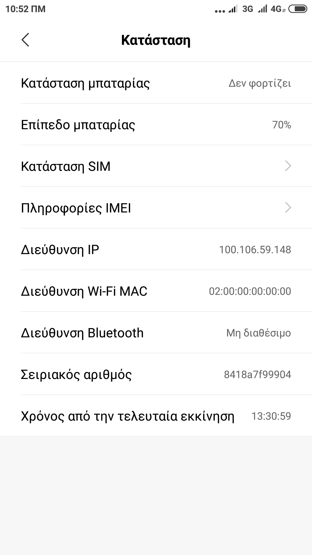

Πήγαινε ρυθμίσεις, σχετικά με το τηλέφωνο, τώρα για τα υπόλοιπα δεν θυμάμαι, αλλά ψάξε να δεις εάν έχεις mac andress σε wifi, bluetooth.
Αν είναι 02;00:00:00:00 κτλ, την έχει χάσει... κανονικά με fadtboot θα έπρεπε να επανέλθουν.

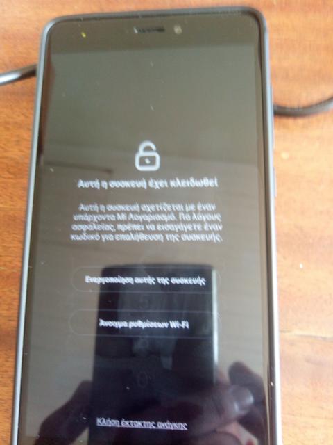

Makis Μόλις τα έκανα...Ο/H makis1024 έγραψε:
Χωρίς πλάκα , 1. διαγραφή συσκευής από find device I.mi.com από υπολογιστή.
2. Vol+ και Power , Recovery , wipe data , να μπεις τουλάχιστον στο σύστημα και βλέπουμε μετά για Mac address , Bluetooth κ.τ.λ
