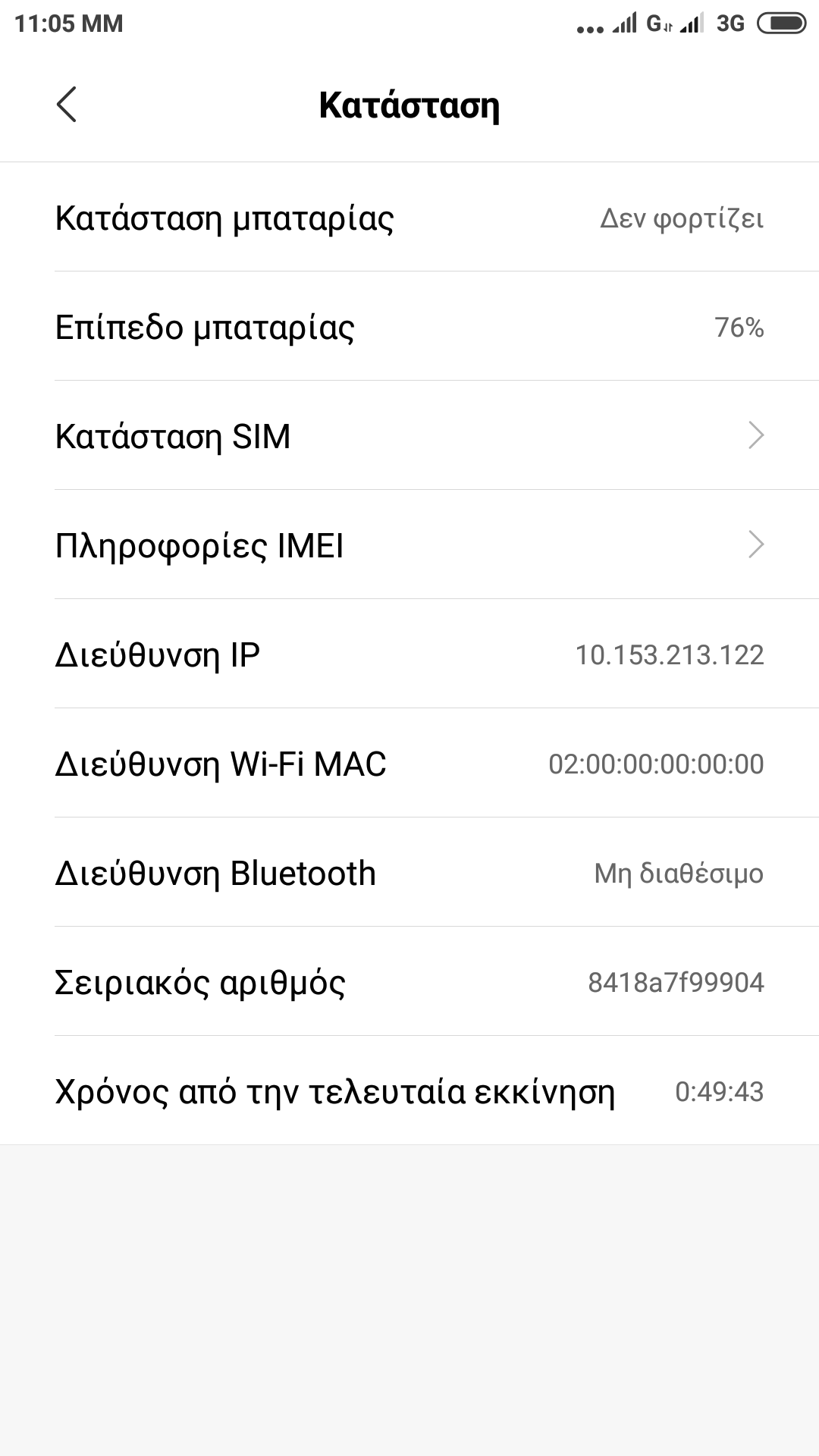

Redmi Note 4 δεν ξεκλειδώνει το wifi
Να κάνω και εγώ μια χαζή ερώτηση , σε miui πως γύρισες με mi flash , fastboot rom........ή με twrp με full wipe; Εάν το έκανες με τον δεύτερο τρόπο , καλό είναι να δοκιμάσεις με τον πρώτο και China dev fastboot rom, fastboot mode και mi flash.
Τέτοιο πράγμα, ούτε στον εχθρό μου...
Και η συσκευή είναι κλειδωμένη, και στο wifi δεν μπορώ να μπω, και στα data δεν προλαβαίνω, γιατί προλαβαίνει η xioami και μου πετάει το "This device is locked". -

Μετά την άοκνη βοήθεια του NasDriver, τον οποίο και δημόσια ευχαριστώ, συνδέθηκα στον λογαριασμό μου mi.
Το πρόβλημα των mac addreess, blutooth και wifi όμως παραμένει. Η rom που φοράει η συσκευή μου είναι η 8.8.23 beta. Αν βάλω κάποια παλαιότερη κινέζικη fastboot, λέτε να διορθωθεί; Και ποια προτείνετε;
