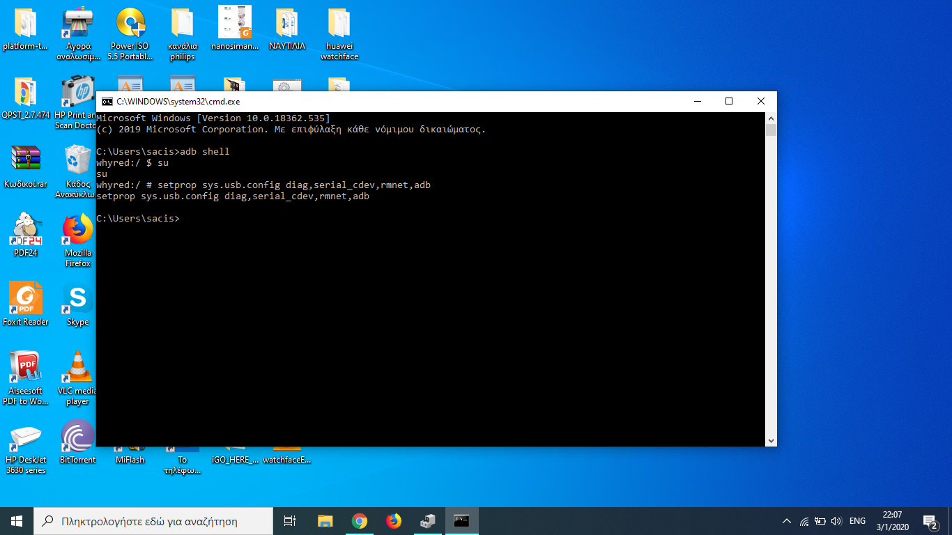

Root με magisk, κέλυφος ενεργοποιημένο και όλα τα υπόλοιπα βήματα έως και το 9 όπως τα περιγράφειςΟ/H vanni έγραψε:
Είναι root το τηλέφωνο σου ; Έχεις εγκατεστημένο magisk;
VoLTE & VoWiFi (wifi calling) και υποστήριξη από MIUI

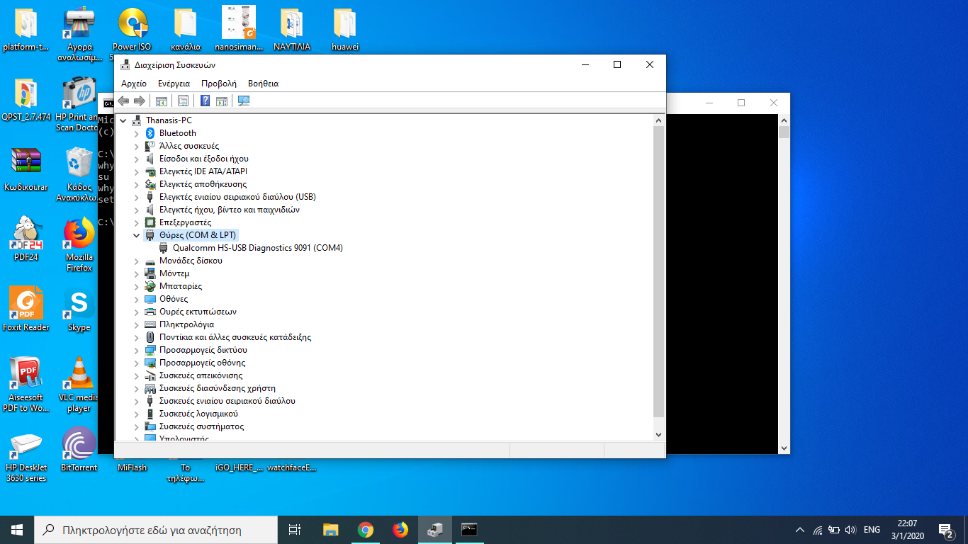

Άνοιξε το command και βγάλε ένα screen με τις εντολές που δίνεις και ένα screen από το device manager.Γενική συζήτηση για το Redmi Note 5 (Whyred)

Αυτά είναι
Οκ φαίνεται και όταν ανοίξεις το PDC και πατήσεις το βελάκι για να ανοίξει το μενού τι επιλογές σου βγάζει;Γενική συζήτηση για το Redmi Note 5 (Whyred)

Καμία. Δεν βγάζει τίποτα, λευκό.
Δεν γίνεται αυτό αδερφέ αφού το αναγνωρίσει ο υπολογιστής τότε πρέπει να εμφανίζεται. Έχεις κατεβάσει την έκδοση που γράφω και έχεις περάσει τους drives που λέω έτσι; Με άλλους drives δεν δουλεύει.Γενική συζήτηση για το Redmi Note 5 (Whyred)

H λύση βρέθηκε. Δεν είχα απεγκαταστήσει τους προηγούμενους drivers. Τώρα δουλεύει. ΕΥΧΑΡΙΣΤΩ ΠΟΛΥ.Ο/H vanni έγραψε:
