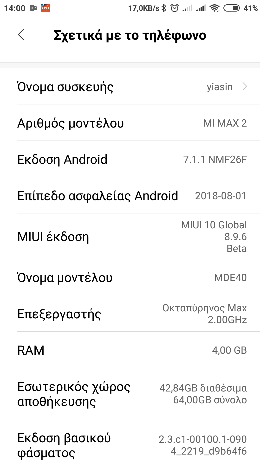

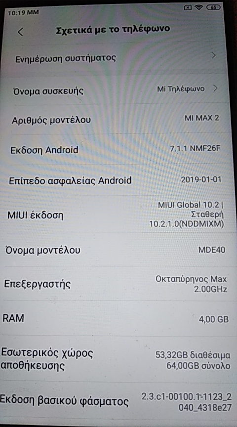

Θα μπορούσες να ανεβάσεις μια φώτο με αυτά που δείχνει στο σχετικά με το τηλέφωνο να δούμε ποια ρομ έχεις τώρα ?

Μπορεί να είναι και bug της Ρομ, δεν θέλω να διυ πω να κάνεις factory reset και τελικά να είναι bug...

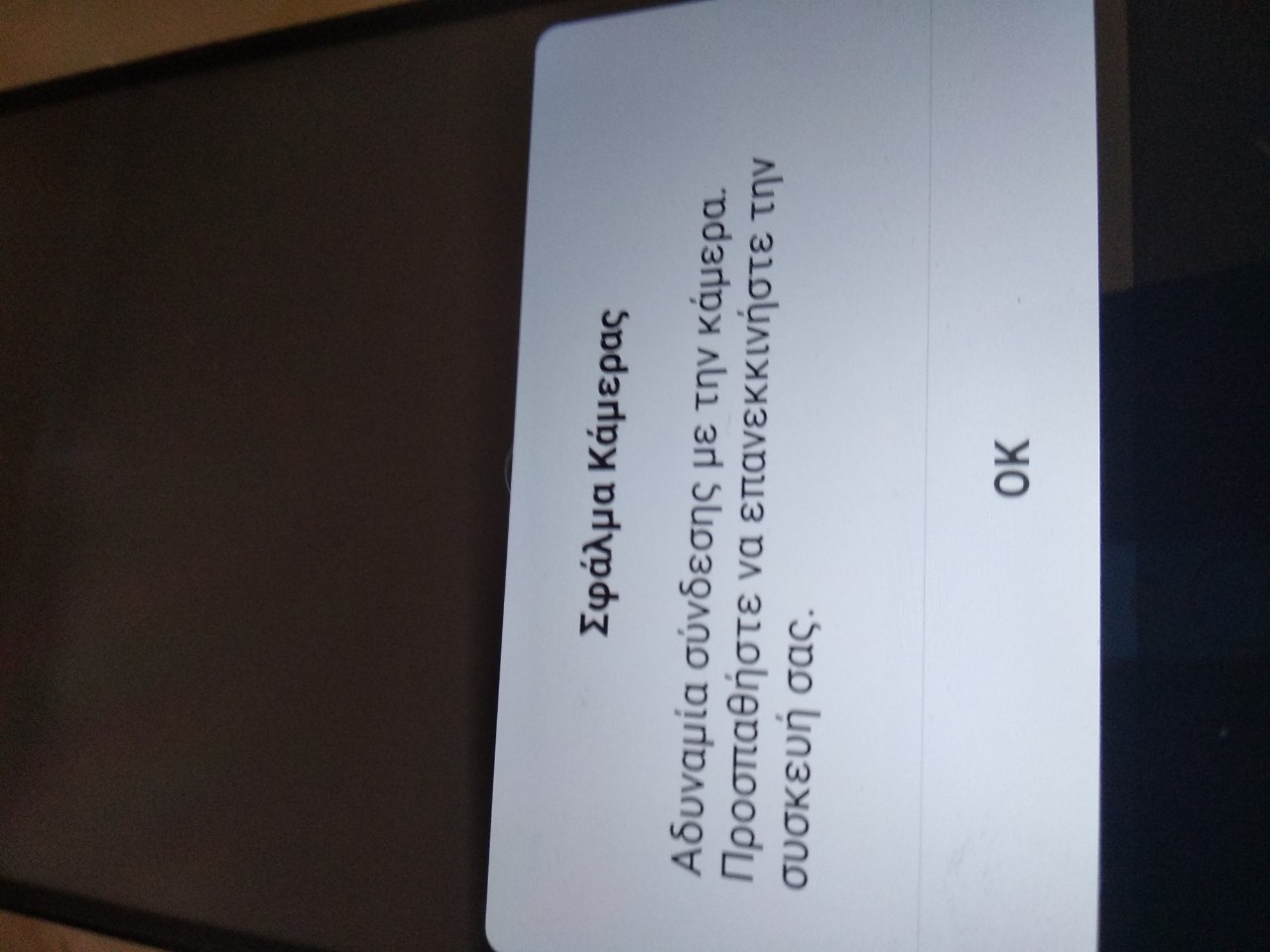

Κατέβασα και τρίτα camera apps και δεν διαβάζει κανένα την πίσω κάμερα. Λείπει το κουμπί εναλλαγής της selfie με την πίσω κάμερα. Υπάρχει περίπτωση να είναι hardware πρόβλημα; Να μην είναι κουμπωμένη καλά η κάμερα πχ. Αλλά μετά από επανεκκίνηση της συσκευής δουλεύει για λίγο και στην συνέχεια πάλι κρασάρει και μου βγάζει αυτό στην οθόνη:
α, ευχαριστώ θα δοκιμάσω κι αυτόΟ/H amavroudis έγραψε:

αν βγάλει fail είναι πιθανό hardware? Διότι το κινητό δεν το έχω αυτή την στιγμή εγώ. Είναι πελάτη μου.
