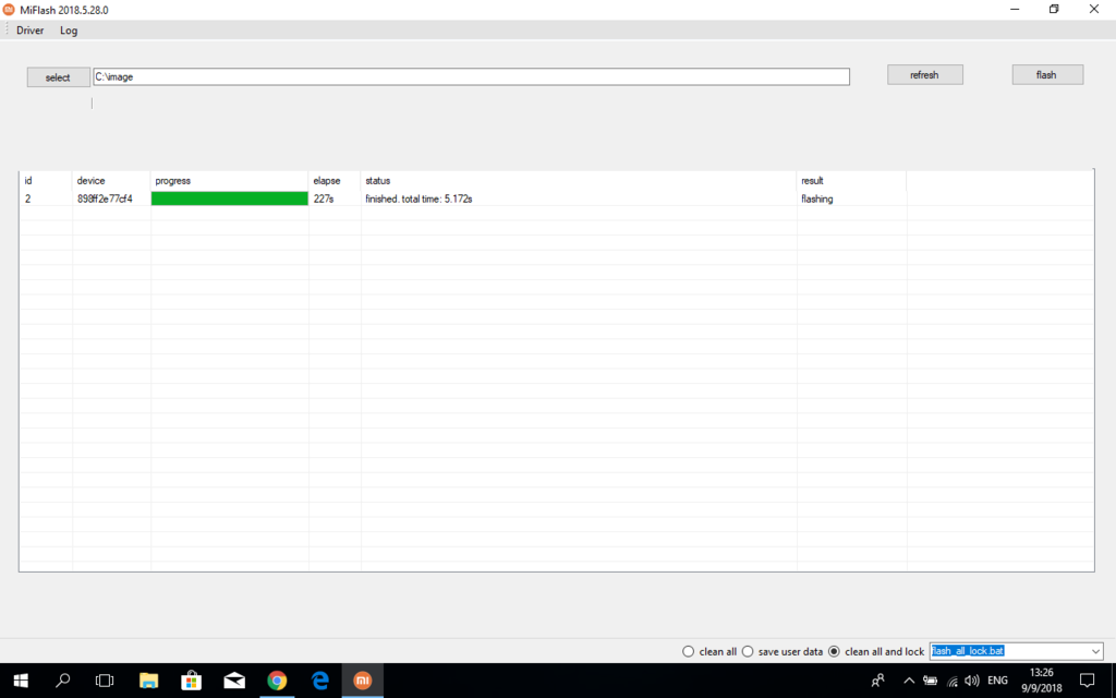

το κιν ειναι σε φαση επανεκινησης και κανει ωρα οπως οταν κανεις upadate και ανοιγει για πρωτη φορα δεν το εχω πειραξει ακομα ειναι πανω στο usb και το miflash ακομα λεει flashing
το κιν ανοιξε και θελει τις ρυθμισεις για το miui κλπ οπως οταν ειναι καινουριο. το miflash ακομα λεει flashing!!! να το ξεκουμπωσω απο το usb? να υποθεσω οτι κατι δεν πηγε καλα? πηγαν ολα οκ αλλα εχει σκαλωσει το miflash? wtf!!!
