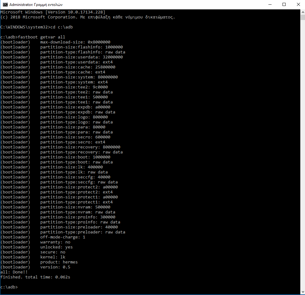

Βήμα 2. Στη συνέχεια τρέχουμε ως διαχειριστές ένα παράθυρο εντολών
cmd
και πληκτρολογούμε την εντολή
Τέλος πληκτρολογούμε την εντολή
Προσοχή !!!
Ανάλογα την συσκευή μπορεί να έχουμε διαφορετικό αποτέλεσμα ως προς τα partition που θα εμφανίσει,
τα αγνοούμε όλα αυτά και κοιτάμε μόνο προς το τέλος την γραμμή που γράφει:
Όπου
Αν δεν ξέρουμε την κωδική ονομασία της συσκευής μας, μπορούμε να κοιτάξουμε στο: Λεξικό

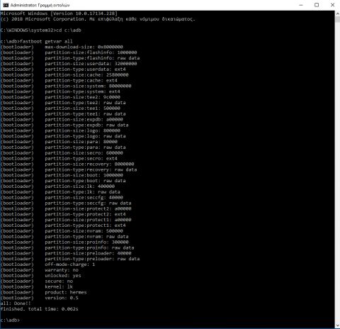

cd c:\adb
για να βρεθούμε στον σωστό φάκελοΤέλος πληκτρολογούμε την εντολή
fastboot getvar all
και θα πάρουμε ως αποτέλεσμα μία εικόνα όπως φαίνεται στο spoilerΠροσοχή !!!
product: hermes
Όπου
product
το κινητό μας και hermes
η κωδική ονομασία της συσκευής μας.Αν δεν ξέρουμε την κωδική ονομασία της συσκευής μας, μπορούμε να κοιτάξουμε στο: Λεξικό

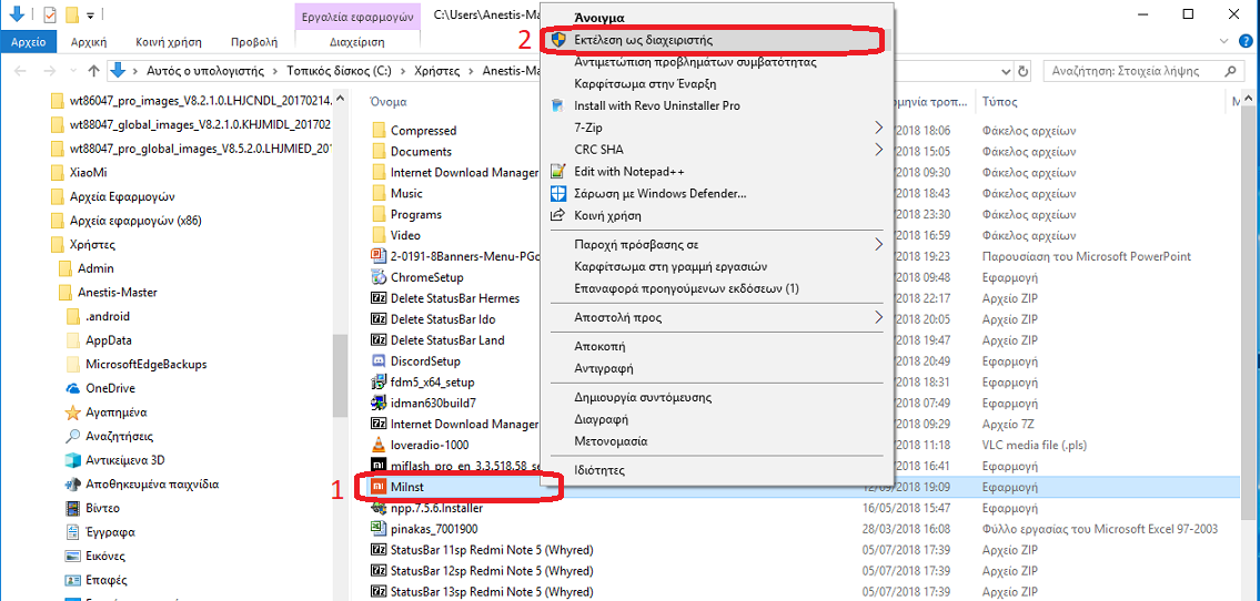

Βήμα 4. Τώρα πρέπει να κατεβάσουμε το Mi PC Suite - China Version από το παρακάτω σύνδεσμο:
Mi Pc Suite - China Version
Το όνομα με το οποίο θα κατέβει συνήθως είναι:
Αφού κατέβει στον υπολογιστή μας, βρίσκουμε τον φάκελο στον οποίο έχει αποθηκευτεί,
MiInst.exe
το επιλέγουμε, κάνουμε δεξί κλικ και πατάμε εκεί που λέει
Πατάμε σε όλα τα παράθυρα που θα βγουν ΟΚ ή NEXT προκειμένου να γίνει η εγκατάσταση και περιμένουμε.

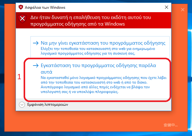

Σε περίπτωση που μας εμφανίσει μήνυμα
Μετά την ολοκλήρωση της εγκατάστασης, μπορούμε να βρούμε το Mi PC Suite - China Version,
Εκτέλεση ως Διαχειριστής
Ασφάλεια των Windows
επιλέγουμε Εγκατάσταση του προγράμματος οδήγησης παρόλα αυτά

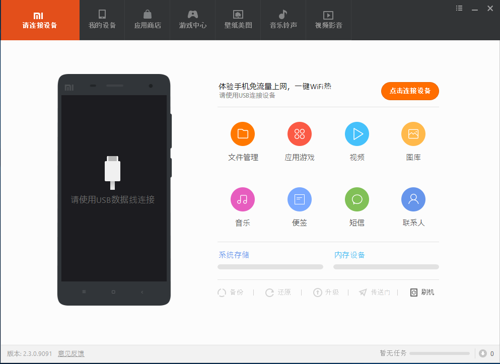

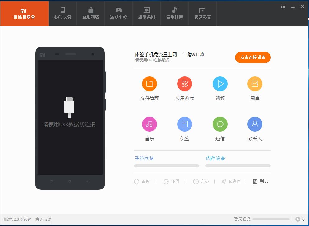

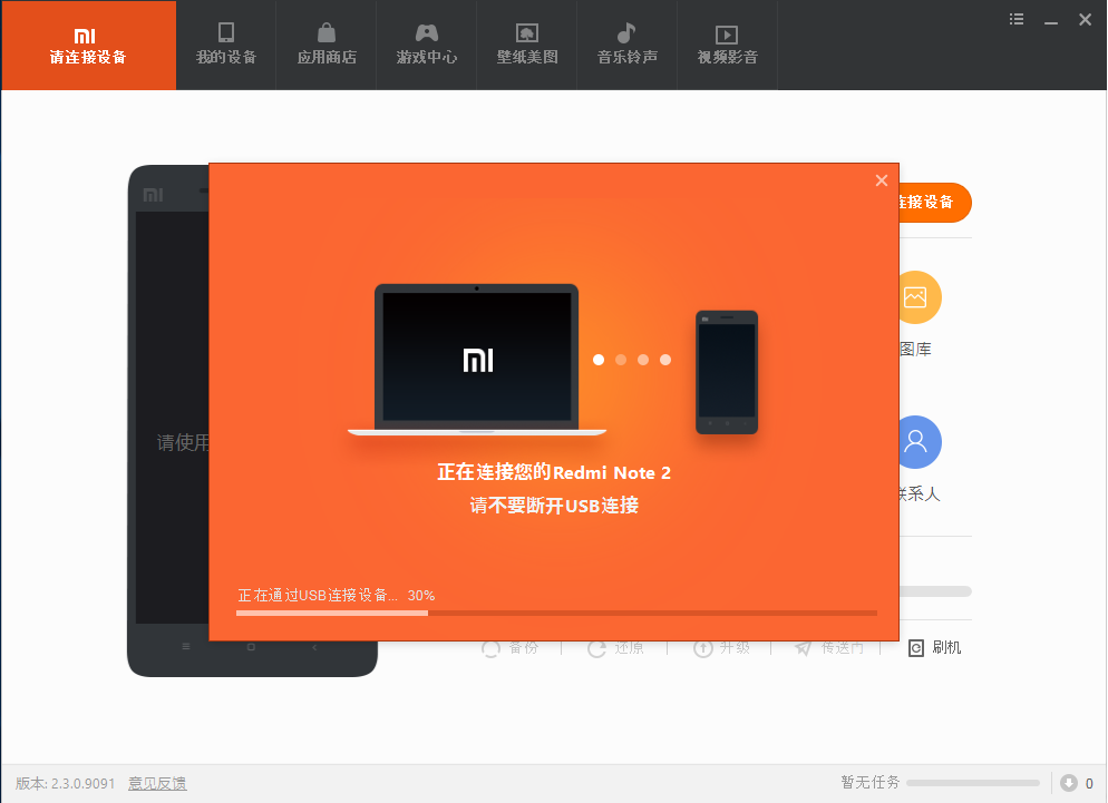

Βήμα 5. Η αρχική οθόνη του Mi PC Suite - China Version είναι όπως φαίνεται παρακάτω στο spoiler
Δεν χρειάζεται να κάνουμε κάτι άλλο πλην του να συνδέσουμε το κινητό μας, αφού πρώτα το έχουμε βάλει σε mode, στον υπολογιστή μας σε θύρα USB 2.
Επίσης καλό θα είναι η SUB 2 να βρίσκεται απευθείας στην μητρική και όχι σε κάποιο hub ή μπροστά.
Σε laptop επιλέγουμε όποια USB 2 είναι διαθέσιμη.
**** Βήμα 6. Μόλις συνδέσουμε την συσκευή μας και αναγνωριστεί από το Mi PC Suite θα μας εμφανίσει την παρακάτω εικόνα:
Αν δεν δούμε την εικόνα όπως φαίνεται παραπάνω, με όλα τα πεδία συμπληρωμένα
(προφανώς ανάλογα με την συσκευή θα έχει διαφορετικές ονομασίες και όνομα ROM),
κάτι δεν πάει καλά με την όλη διαδικασία ή με τους drivers στον υπολογιστή μας και δεν μπορούμε να συνεχίσουμε με τον συγκεκριμένο οδηγό.
