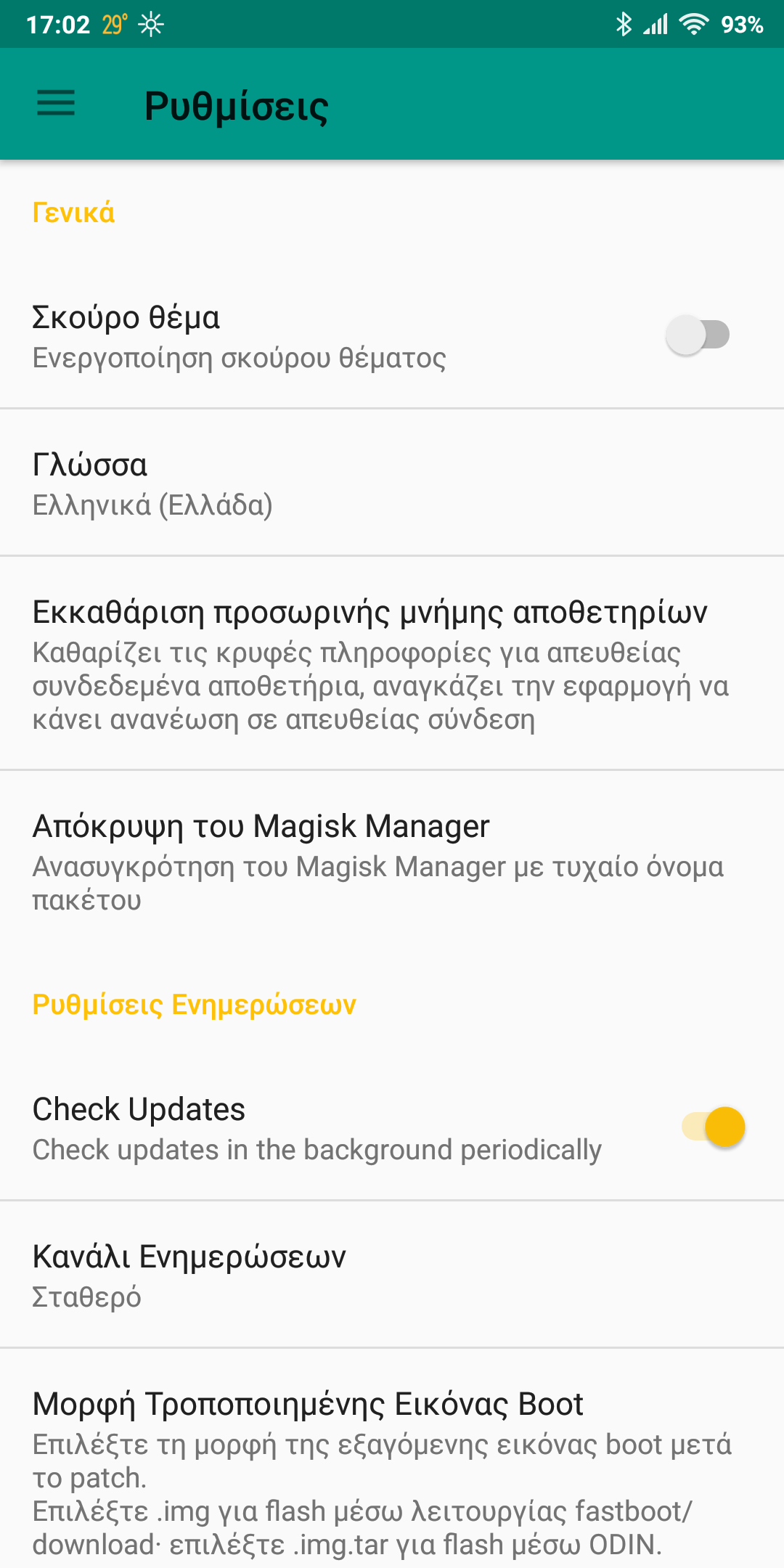

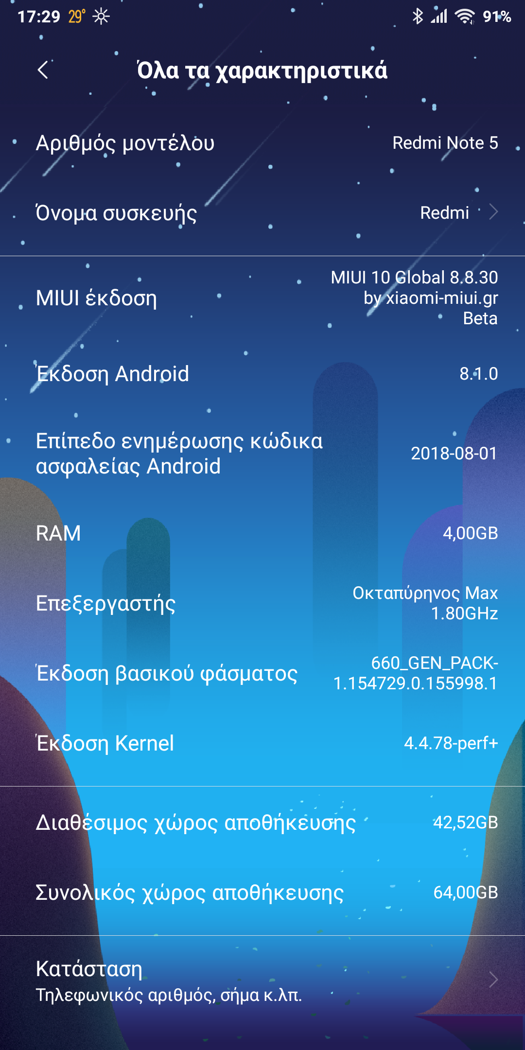

Πάντως για το dm-verity εννοούσα το να περνάει ο Kernel στο OS την κατάσταση του Bootloader καθώς αν το Google Safetynet δει unlocked bootloader αυτομάτως βάζει X.Βασική συσκευή: Xiaomi Mi 9T Pro (Raphael) - ROM: EEA Stable ROM
Εφεδρική συσκευή: Xiaomi Redmi Note 5 Global (Whyred) -- ROM: Global Stable
Παροχέας κινητής: Deutsche Telekom / Wind -

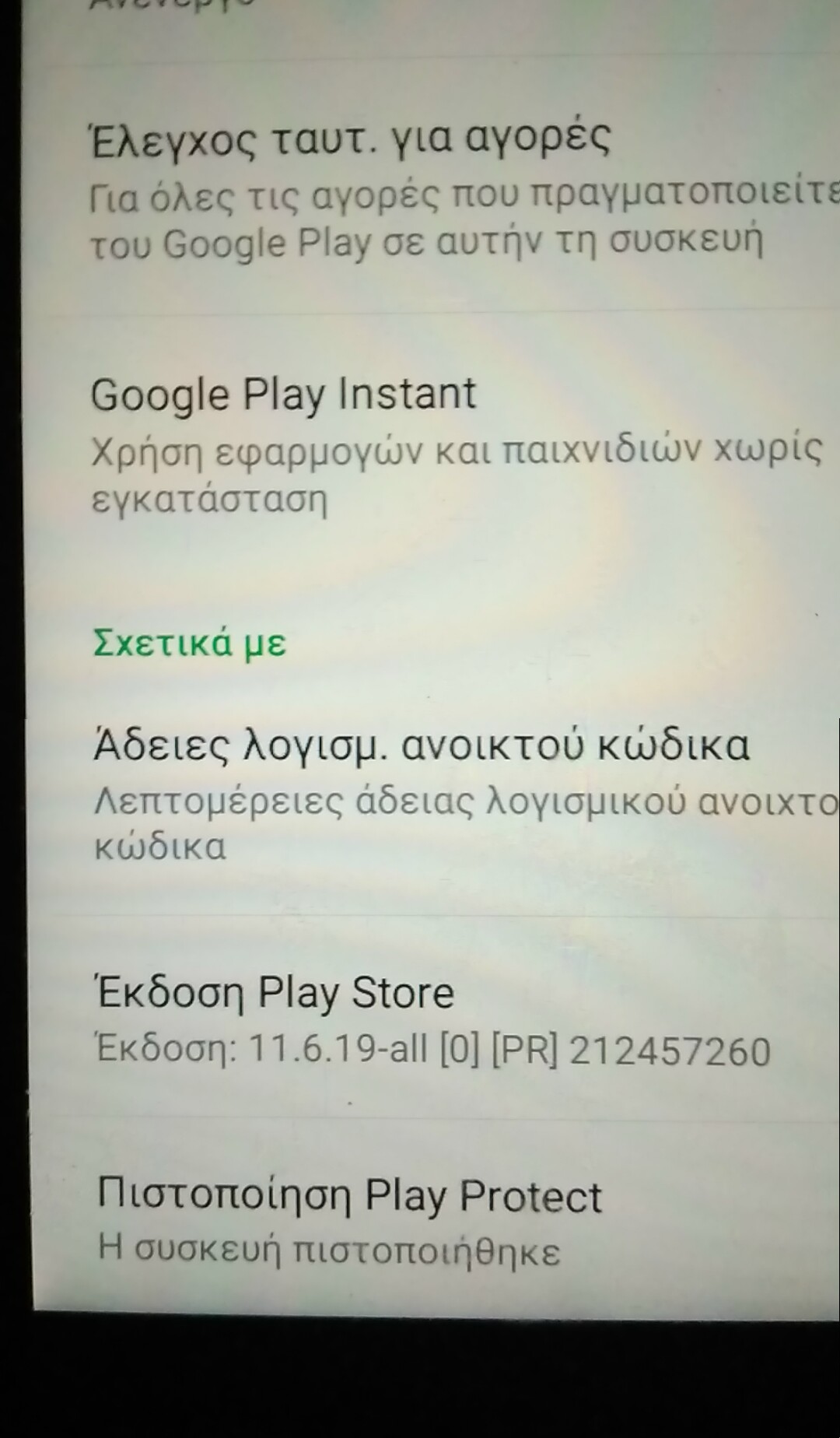

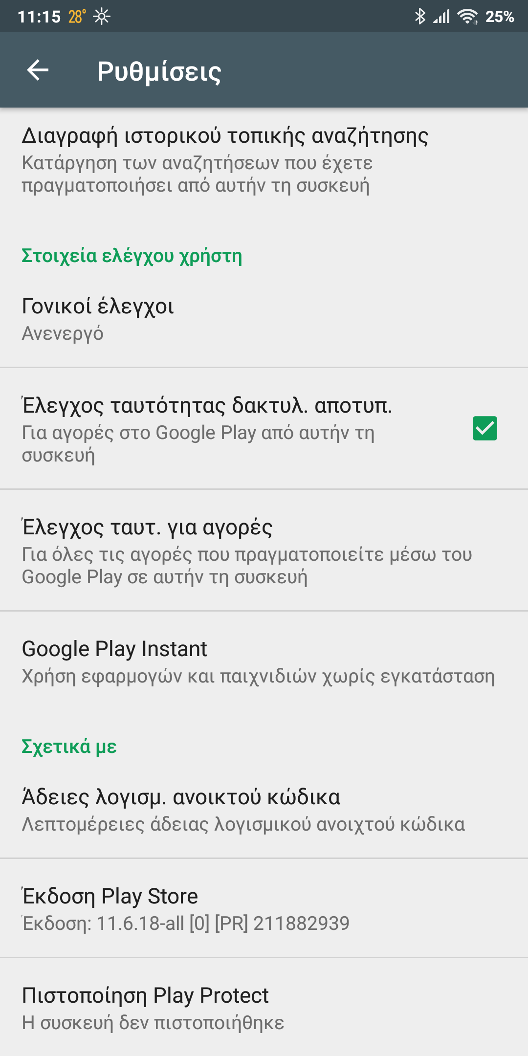

Το verity στην ουσία αλλάζει για να μπορεί μια official rom να έχει twrp και να κάνει boot ...
Αλλα δε σημαίνει ότι επειδή γίνεται η αλλαγή στο verity θα έχουμε boot σε οποιαδήποτε ρομ , χρειάζονται κι άλλες αλλαγές στο ramdisk για να μπορεί μια custom rom να κάνει boot μετά κι από debloat .. χρειάζεται επίσης patch σε αρχεία συστήματος επίσης για να έχουμε boot ..

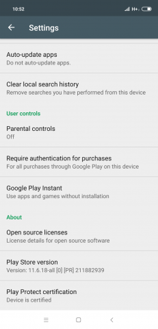

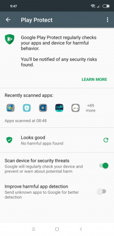

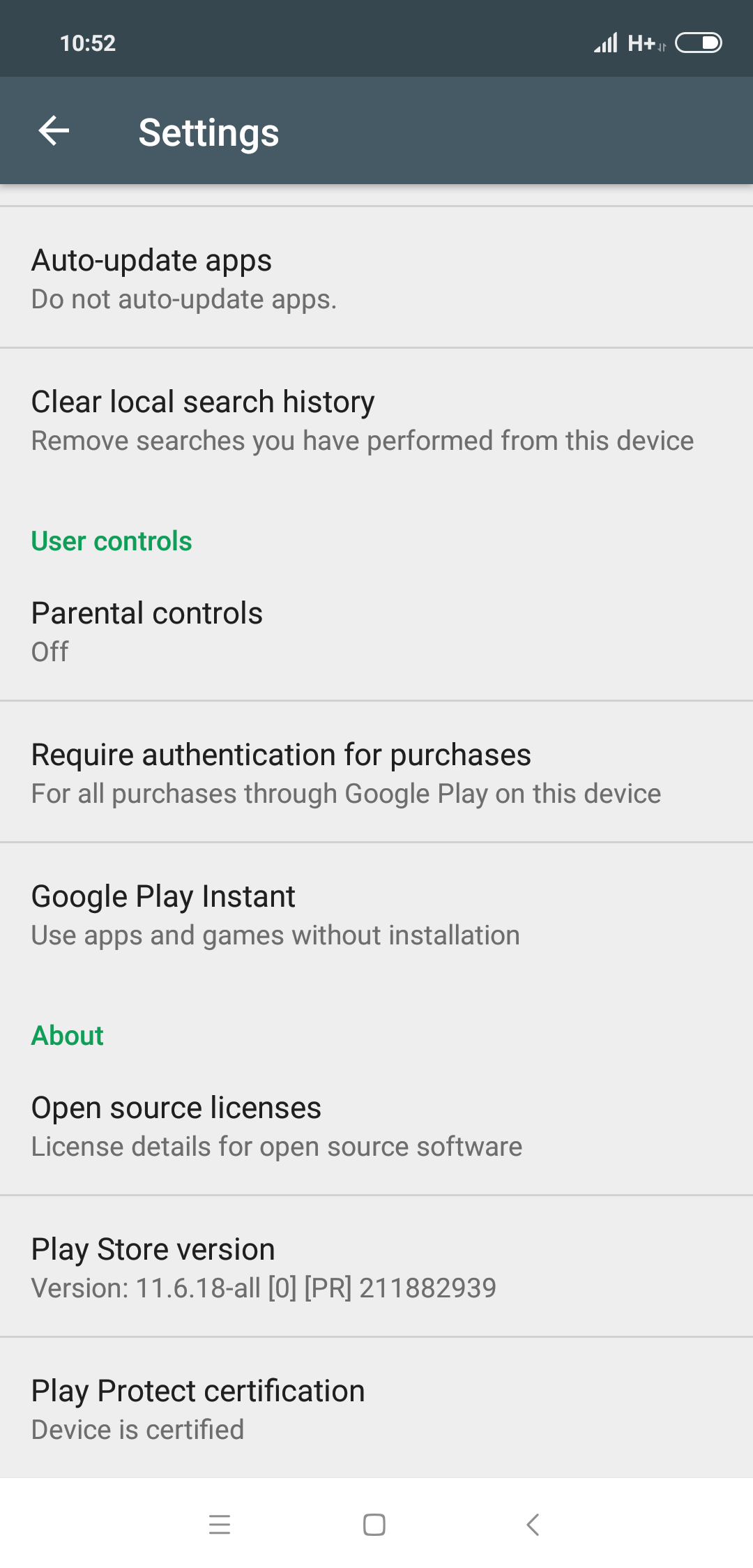

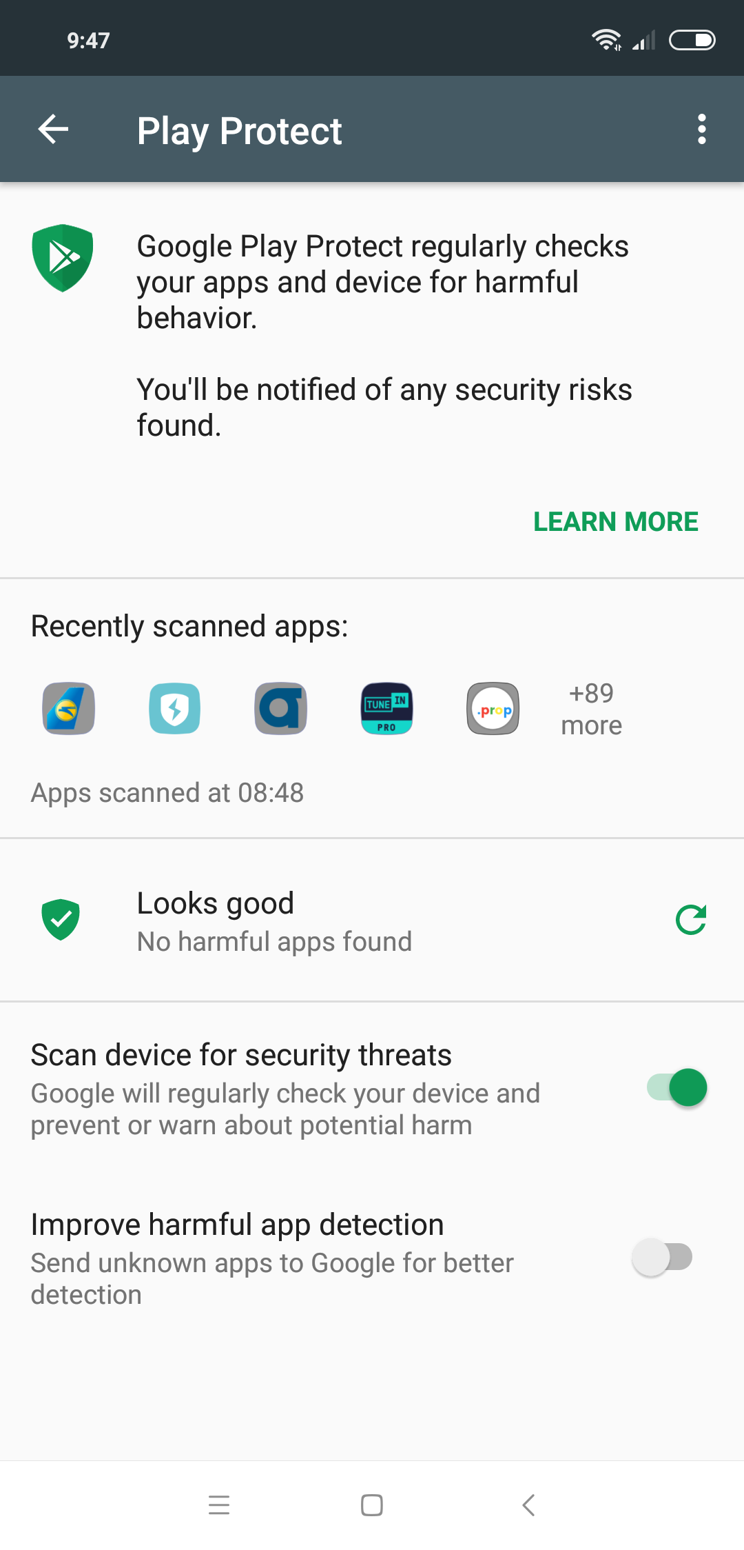

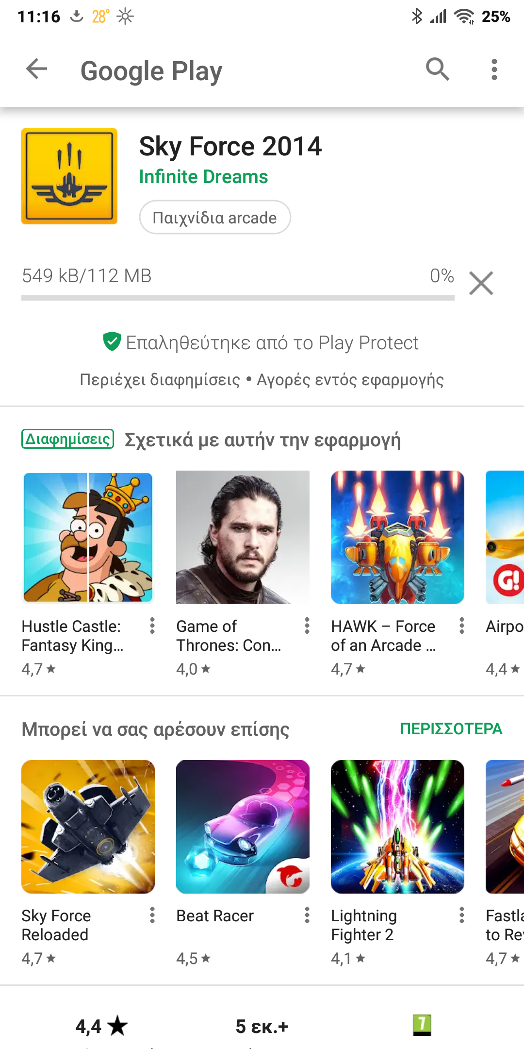

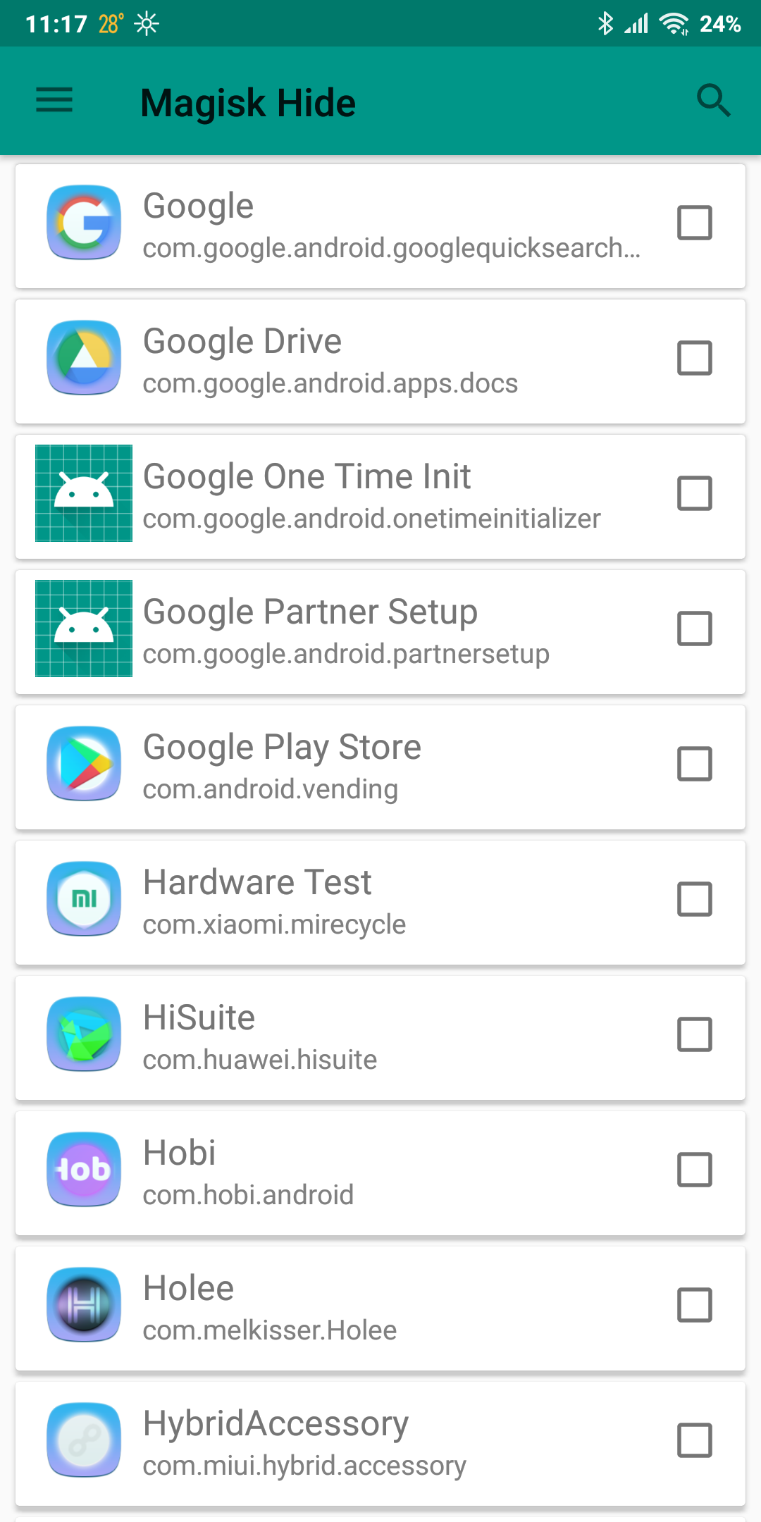

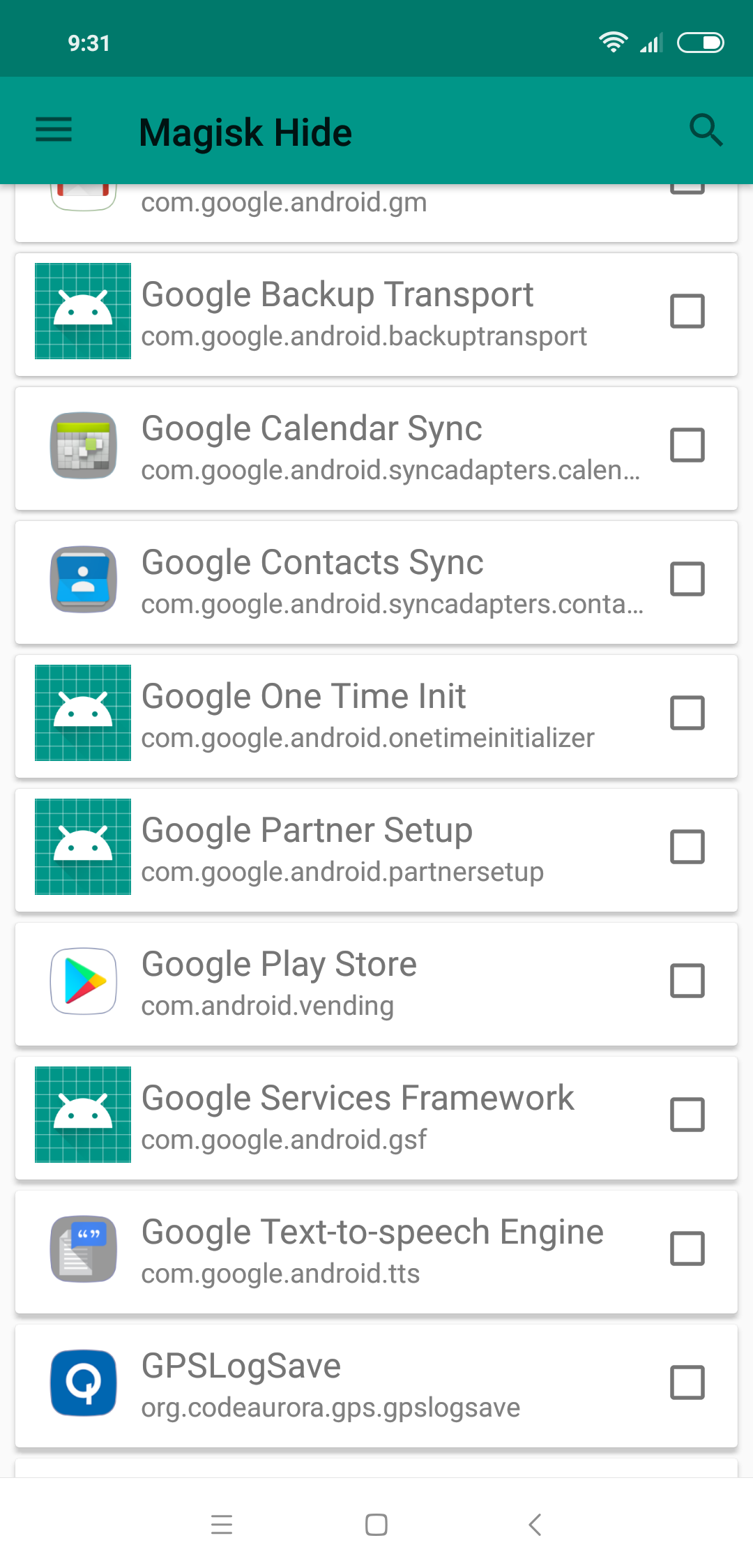

Τώρα θα γίνουν και οι απαραίτητες διορθώσεις/αλλαγές στο ramdisk και στο build.prop ( fingerprint από stable της ίδιας συσκευής ) , για να έχουμε και πιστοποίηση του playstore στις global source xtrv ...
Edit
Και σε mido μετά τις αλλαγές έχουμε πιστοποίηση , οπότε προχωράμε σε διορθώσεις για να έχουμε πιστοποίηση για όλες τις xtrv ..
Ελπίζω ότι θα τις προλάβουμε όλες τις ρομ για το επόμενο update ..
