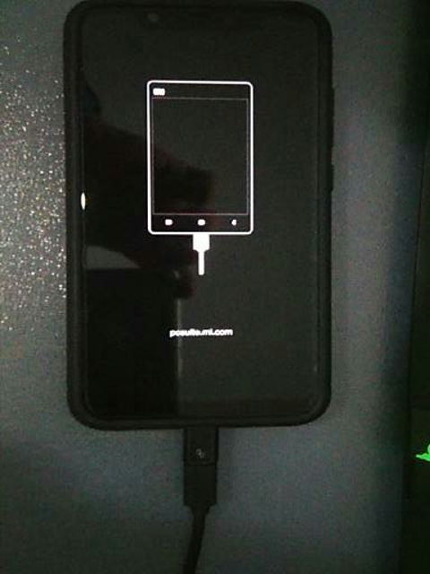

Πρόσφατα φίλος και μέλος του forum αγόρασε το Mi 8 Dipper, η συσκευή του είχε official Stable και μετά από αναβάθμιση το κινητό έγινε brick.
Ο φίλος μας δεν είχε γνώσεις να κάνει τσεκ αν ο bootloader είναι ξεκλείδωτος, και για να πούμε και του στραβού το δίκιο γιατί να κάνει τσεκ όταν το αγόρασε από γνωστή και μεγάλη ιστοσελίδα της Κίνας. Ηρθε σε επικοινωνία μαζί μου αν και τον ενημέρωσα ότι η κατάσταση είνα πολύ δύσκολή και μη αναστρέψιμη γιατί το κινητό ήταν China vergion με Global official, να ξανά θυμίσω ότι μετά την τελευταία ανακοίνωση της xiaomi ότι China vergion = China rom, και Global vervion = Global rom από εδώ και στο εξής.

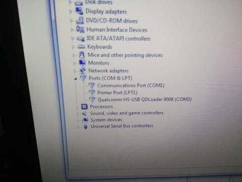

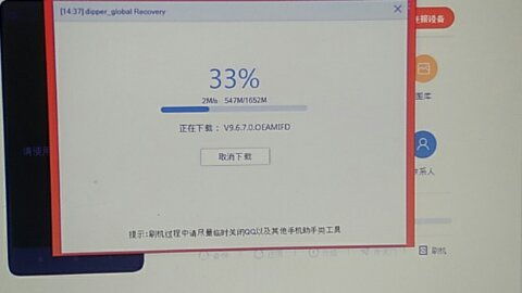

Προσπαθήσαμε με 4 διαφορετικά tool και πάντα σε recovery γιατί μόνο εκεί το αναγνώριζε ( δείτε φωτογραφίες )
Εδώ άρχισε το flash

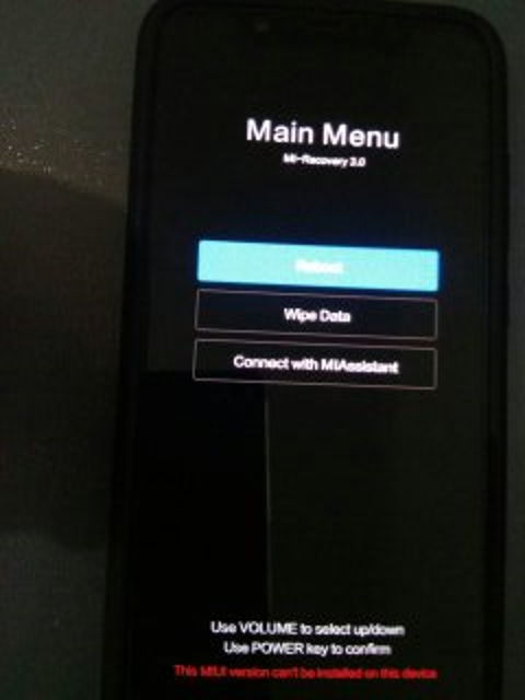

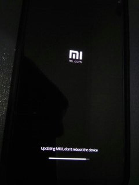

Εδώ βλέπετε ότι η μπάρα φορτώνει στο κινητό και στην συνέχεια μας θα κάνει boot και θα μας βάλει στο εργοστασιακό recovery
Έγινε reboot και μας ξανά γύρισε στο recovery έγιναν τα Wipe Data και πάλι τα ίδια, αύτο έχει αναφερθεί και στο Ευρωπαικό forum.
Θα ήταν περιττό να βάλω και άλλες φωτογραφίες με το flash όλες έχουν το ίδιο αποτέλεσμα.

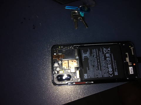

Ενώ ο φίλος μας ήταν έτοιμος να το κάνει πακέτο και να αποσταλεί πάλι στην Κίνα και να του επιστραφούν τα χρήματα μέσω PeyPal αποφάσισε να το ρισκάρει με ότι αυτό συνεπάγεται χάνει την εγγύηση και τυχόν ζημιά καταστροφή κινητού κ.λ.π. κ.λ.π. να μπούμε στην διαδικασία του test point και με την επ αμοιβή 30 δολαρίων σε Βιετναμέζο hacer η admin και βλέπετε στης φωτογραφίες.

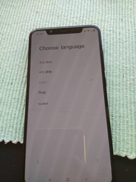

Και το κινητό είναι και πάλι λειτουργικό με την Αγγλοκινέζικη rom, λοιπόν μεγάλη προσοχή να γνωρίζετε όσοι αγοράσατε China vergion δεν μπορείτε να έχετε η να περάσετε Global θα γίνει brick το κινητό σας, δηλαδή μάθετε να ζείτε με την Αγγλοκινέζικη rom η στην καλύτερη όταν ξεκλειδώσετε να περάσετε την Ευρωπαική rom που και αυτό ακόμη δεν έχει δοκιμαστεί για να σας πεί κάποιος με σιγουριά ότι δεν θα έχετε πρόβλημα.
Ανανεώστε τα Αγγλικά σας, και αγοράζουμε μόνο Gobal vergion για να έχουμε Global rom.
