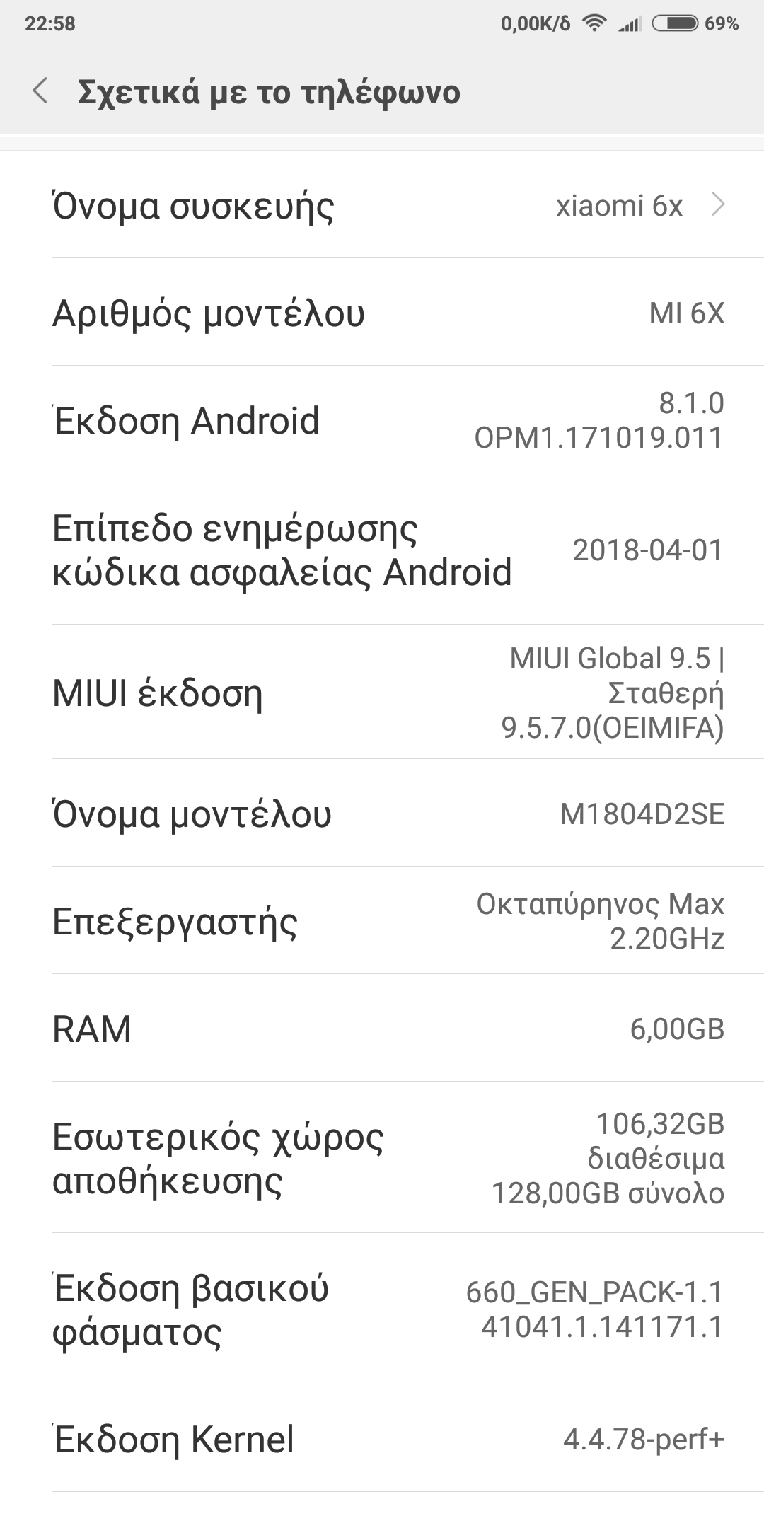

Παιδιά καλημέρα, παρέλαβα χθες ένα μι6χ με fake rom και ξεκλείδωτο bootloader. Σήμερα το πρωί πέρασα twrp επιτυχώς αλλα ενώ δείχνει να κάνει εγκατάσταση όταν ανοίγει έχει bootάρει στην παλιά ρομ
Εγκατασταση arΩma στο μι6χ [SOLVED]
Θα μπορούσες να ανεβάσεις μια φώτο με αυτά που δείχνει στο σχετικά με το τηλέφωνο να δούμε ποια ρομ έχεις ?

καλησπέρα, ηταν δικο μου λαθος που δεν bootαρε στη ρομ. Μπερδεψα τις κωδικες ονομασιες του μι6χ με το νοτε 5. Και εβαζα αυτή μεσα, ο θεος μας φυλαξε από χειροτερα πραγματα
Όσο για το anti level δεν ειχε καθολου ενεργοποιημενο. Τωρα που παω στην τελευταια xtrv με china source λογικα θα εχει. Περιμενω να ανοιξει αυτή τη στιγμη είμαι στο logo -
