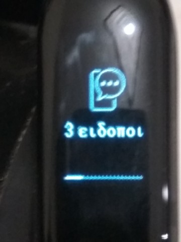

Ενώ έχω περάσει κανονικά το firmware και τα resources, το μενού 'ειδοποιήσεις' μου το διαβάζει κανονικά όταν δεν έχω καμία ειδοποίηση ενώ δεν μου το μεταφράζει όταν έχω αδιαβαστες ειδοποιήσεις.(οι ειδοποιήσεις από μόνες τους μεταφράζονται κανονικά, το σημείο που ενημερώνει για τον αριθμό των ειδοποιήσεων που είναι σε εκκρεμότητα δεν μεταφράζεται)

Και εμένα το ίδιο μου κάνει όταν υπάρχει πάνω απο μια ειδοποίησηΟ/H vangtsog έγραψε:
Μία φώτο από το σημείο που λέτε θα βοηθούσε πολύ να βρεθεί το πρόβλημα
Ο/H stnatza έγραψε:
Εγω τα βλέπω εντάξει:
Τι ακριβώς σας βγάζει; Ρώσσικα ή Αγγλικά; Από ποια εφαρμογή έρχονται οι ειδοποιήσεις; Μήπως κατά τύχη και τα 2 είναι global έκδοση Mi Band;
Εγω τα βλέπω εντάξει:Ο/H stnatza έγραψε:
