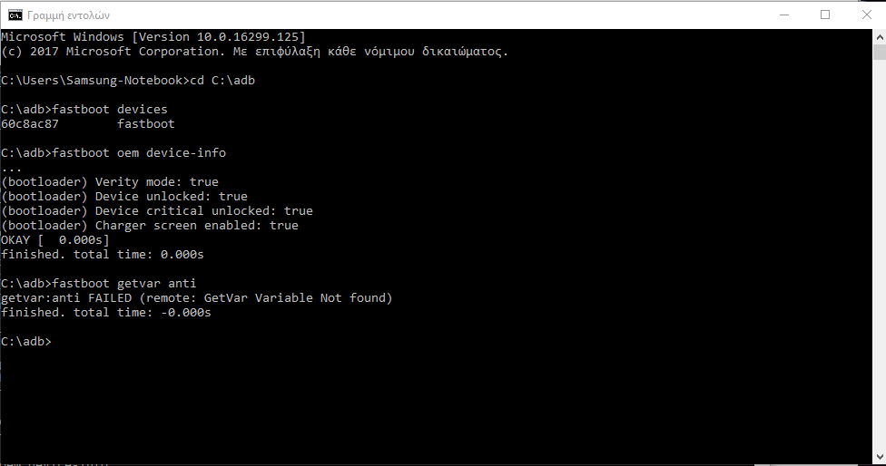

Παιδιά τελικά σήμερα αποφάσισα να περάσω την κινέζικη ROM για να κλειδώσω και στη συνέχεια να ξεκλειδώσω τον bootloader με το mi account μου! Φυσικά έχω Mi Max 3 με ξεκλείδωτο bootloader και μια global ROM απο το κατάστημα που αγοράστηκε!
Τα στοιχεία που μου δίνουν οι εντολές είναι οι παρακάτω! Νομίζω οτι έκανα σωστά τα βήματα αλλά δεν ολοκληρώνετε η διαδικασία στο miflash και μου βγάζει error!! Το πρόβλημα είναι οτι το κινητό πλέων δεν ανοίγει και μπαίνει απο μόνο του σε FASTBOOT mode! Παρακαλώ τη βοήθειά σας παίδες... -
Μην έχεις κενά στο όνομα του φακέλου που έχεις μέσα τη rom. Ακόμη καλύτερα βάλε την κατευθείαν στο C.

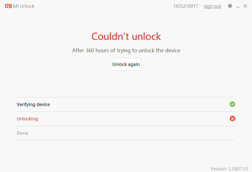

Σε 15 μέρες θα κάνεις και επίσημο ξεκλείδωμα και από εκεί και μετά είσαι ΟΚ
Τι παίζει; -
Ειλικρινά δεν υπάρχει απάντηση, ίσως έκανα αλλαγές στους servers και έγιναν οι χρόνοι αναμονής μπάχαλο
Ό,τι να'ναι
. Άντε άλλες 14.25 μέρες αναμονή
