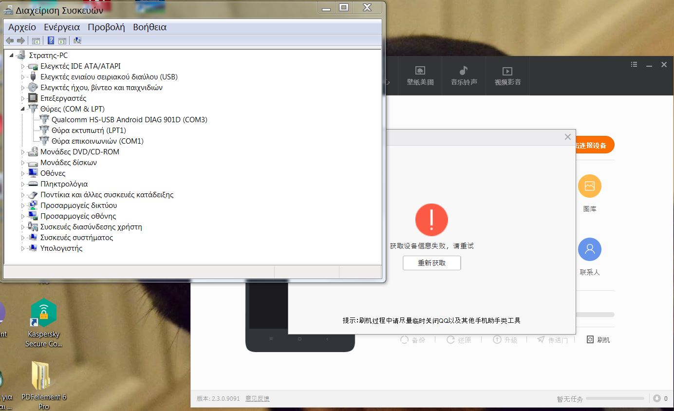

Αν και βλέπω diagnostic mode στη Διαχείριση συσκευών, προσπάθησε να μπεις σε fastboot mode και ακολούθησε τον οδηγό που ανήρτησε ο @NasDriver Δες πρώτα όμως πως αναγνωρίζει το κινητό στη Διαχείριση συσκευών.

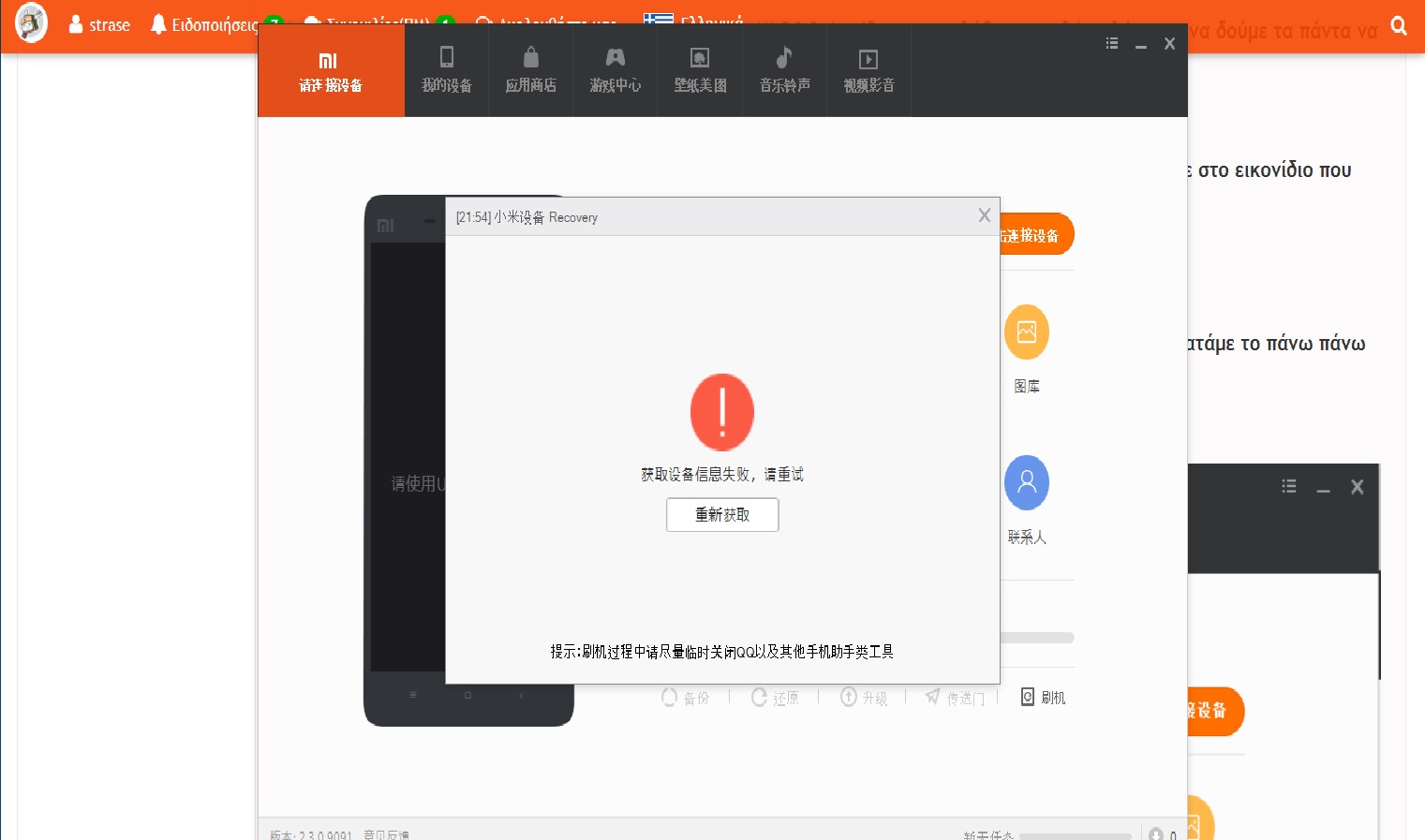

δεν μου αναγνωρίζει το κινητό ούτε σε fastboot..δεν ξέρω τι γίνεται! αν το έχω ανοιχτό το αναγνωρίζει μια χαρά! -
ΚΑΙ ΟΜΩΣ ΤΑ ΚΑΤΑΦΕΡΑ ΠΑΙΔΙΑΑΑΑΑ!! Με τον τρόπο που είπε o Nashdriver! απλά με λίγο ψάξιμο βρήκα τους qualcomm drivers για το κινητό μου τους εγκατέστησα και το αναγνώρισε!!! Σας ευχαριστώ όλους παααααρα πολυ για την βοήθεια σας!!!! να είστε καλά παιδιά!
από εδώ συγκεκριμένα για να βοηθήσω αν κάποιος αντιμετωπίσει το ίδιο πρόβλημα με μένα: Download Xiaomi USB Driver For Windows | All Xiaomi Devices -
