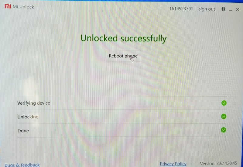

Παιδιά καλησπέρα. Τα κατάφερα να το ξεκλειδώσω. Έκανα reboot και μου έβγαλε κινέζικα. Το γύρισα στα αγγλικά. Έχει ανοίξει ο bootloader τώρα δηλαδή?
Τι κάνω από δω και μπρος?
