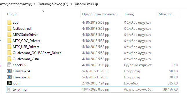

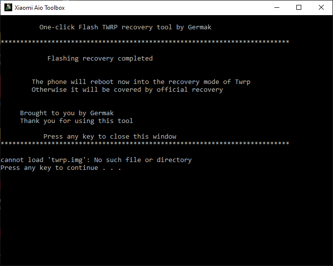

Το πρόγραμμα δεν σου κατεβάζει το twrp αυτόματα το κατεβάζεις εσύ ανάλογα τη συσκευή που έχεις.Ο/H strofakias έγραψε:
Καλησπέρα κατέβασα την twrp και την έβαλα στον φάκελο αφού την είχα μετονομάσει σε " twrp.img" αλλά όταν πατάω είτε το 5 είτε το 6 μου βγάζει μήνυμα ότι δεν υπάρχει τέτοιο αρχείο.
Ονόμασε το μόνο twrp
Σε ευχαριστω πολυ το εκανα και δουλεψε, αλλα εξακολουθεί να μην μπαινει στη recovery κολλαει στην μπλε οθονη που λεει teamwin. Ειπα μπας και εφταιγε η προηγουμενη εκδοση της recovery που ειχα και εγκατεστησα την τελευταια αλλα και παλι δεν μπαινει. Φοράω την MIUI 11.0.5.0.QEACNXM (stable) αν παιζει καποιον ρολο. (λύθηκε δοκιμαζοντας και μια τριτη εκδοση twrp)
Δοκιμασε άλλο twrp. Αυτό φταίει
