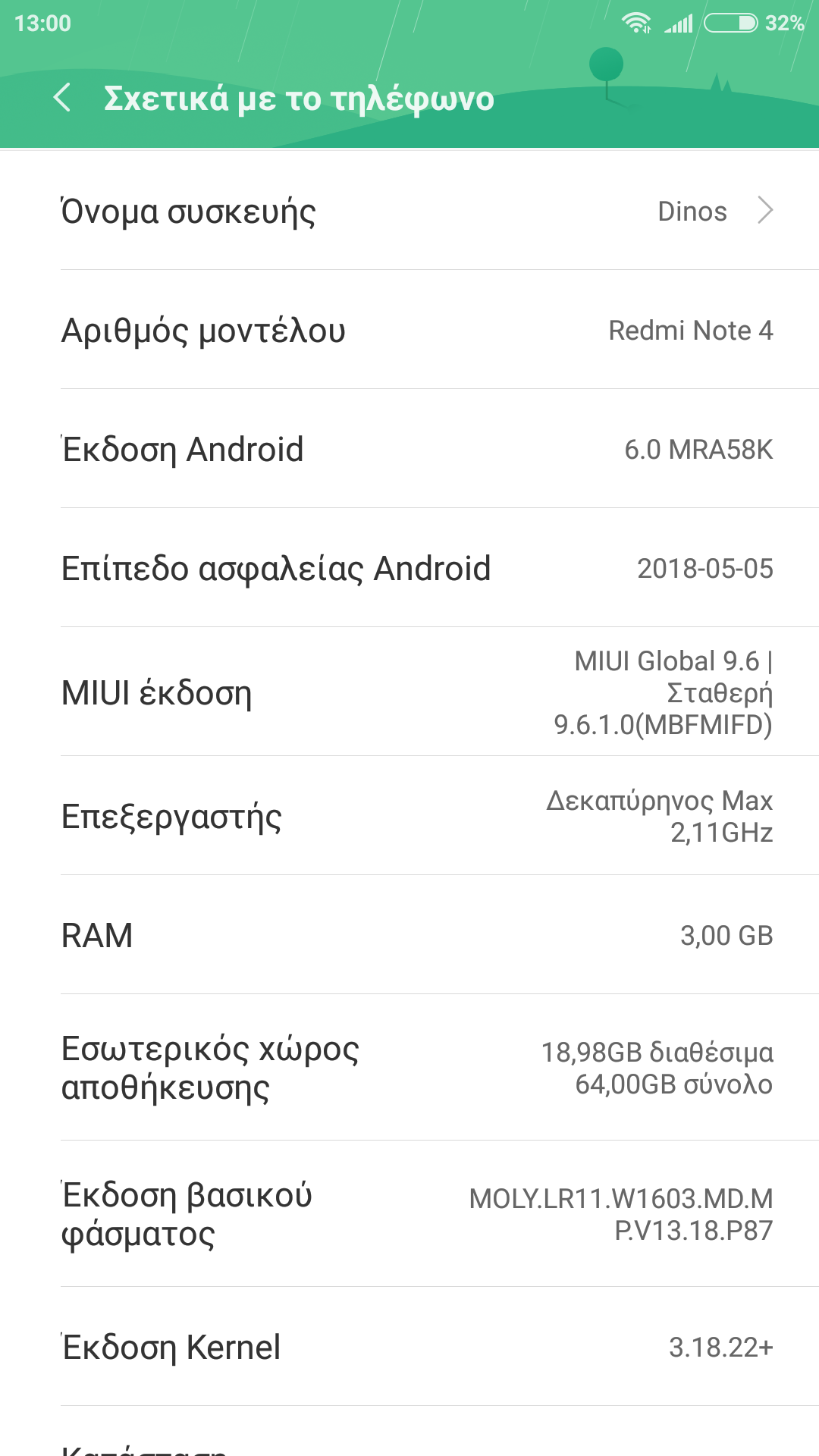

Εχω ενα xiaomi redmi note 4 και εδω και λιγο καιρο εχω προβλημα με την φορτιση του κινητου. Ποτε φορτιζει και ποτε δεν φορτιζει αναλογα πως παταει το καλωδιο μεχρι που πριν δυο μερες σταματησε τελειως να φορτιζει. Παραγγελνω λοιπον ενα καινουριο πλακετακι που ειναι για την φόρτιση το βάζω πανω και δεν φορτίζει παλι. Τυχαίνει να εχει το ιδιο κινητο και η γυναίκα μου και πηρα την αποφαση να τα λύσω και τα δύο. Αφου εκανα αρκετες δοκιμες με πλακετακια μπαταριες κτλ συμπέρανα οτι δεν φορτιζει επειδη φταιει η mainboard. Εβγαλα την πλακετα απο το κινητο της γυναίκας μου το εβαλα και φορτιζει κανονικα.
Το θεμα μου είναι μηπως ξερει κανενας τι μπορεί να έπαθε η πλακέτα; Οπτικά δεν φαίνεται να εχει πάθει κατι. Ουτε υγρασια φαινεται να εχει περασει ούτε κατι άλλο. Υπαρχει περιπτωση να ειναι θέμα software? Μέχρι τώρα έκανα ολες τις αναβαθμισεις που μου εβγαζε.
