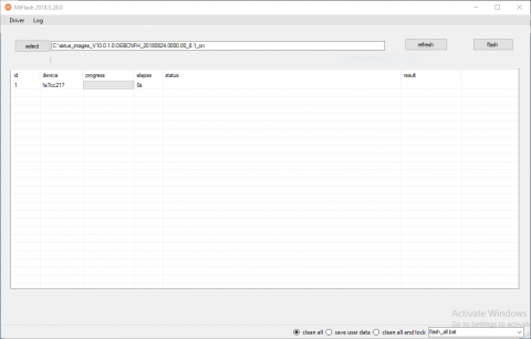

Όχι, αυτές είναι για το απλό το mi 8 ε κωδικό όνομα dipper
Εσύ έχεις το mi 8 SE με κωδικό όνομα sirius, από εδώ θα κατεβάσεις ---> XiaomiFirm - Find any firmware, released by Xiaomi
Αν το αρχείο δεν γράφει στο όνομα sirius δεν το κατεβάζεις.
Καλύτερα ακολούθα τις οδηγίες για το mi 8 εκτός φυσικά από την ρομ που πρέπει να βάλεις, όλα τα υπόλοιπα είναι κοινά
Αν θες για σιγουριά, πριν πατήσεις flash, βάλε μία φώτο εδώ να δούμε εάν όλα είναι οκ -

Επειδή όπως θα έχετε καταλάβει δεν είμαι developer, κατεβάζω τη stable cn.
Απλά στον οδηγό λέει ότι προχωράμε με την επιλογή "clean all" και oχι "clean all and lock" οπότε στο τέλος η συσκευή δεν θα έχει κλειδώσει τον bootloader, σωστά;

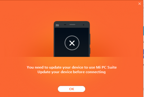

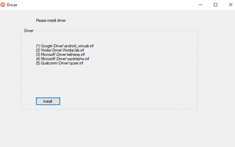

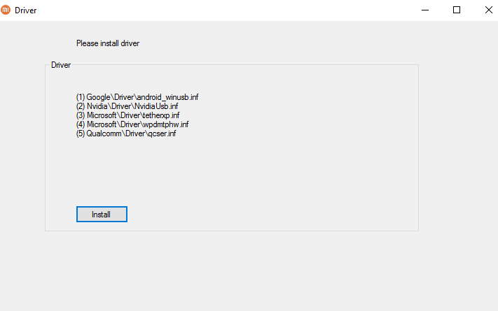

Λοιπόν έβαλα το mi flash και μου βγάζει αυτό το μήνυμα

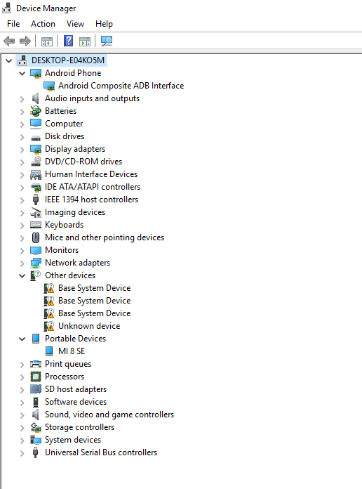

Πατάω install και κάνει κάτι και μου ξαναβγάζει το ίδιο μήνυμα. Αυτό σημαίνει ότι εγκαταστάθηκαν οι drivers ή υπάρχει κάποιο πρόβλημα; Στο device manager μου δείχνει αυτά.. Επίσης το mi suite δεν αναγνωρίζει τη συσκευή και μου βγάζει το παρακάτω μνμ. Υπάρχει κάποιο πρόβλημα με τους drivers; -

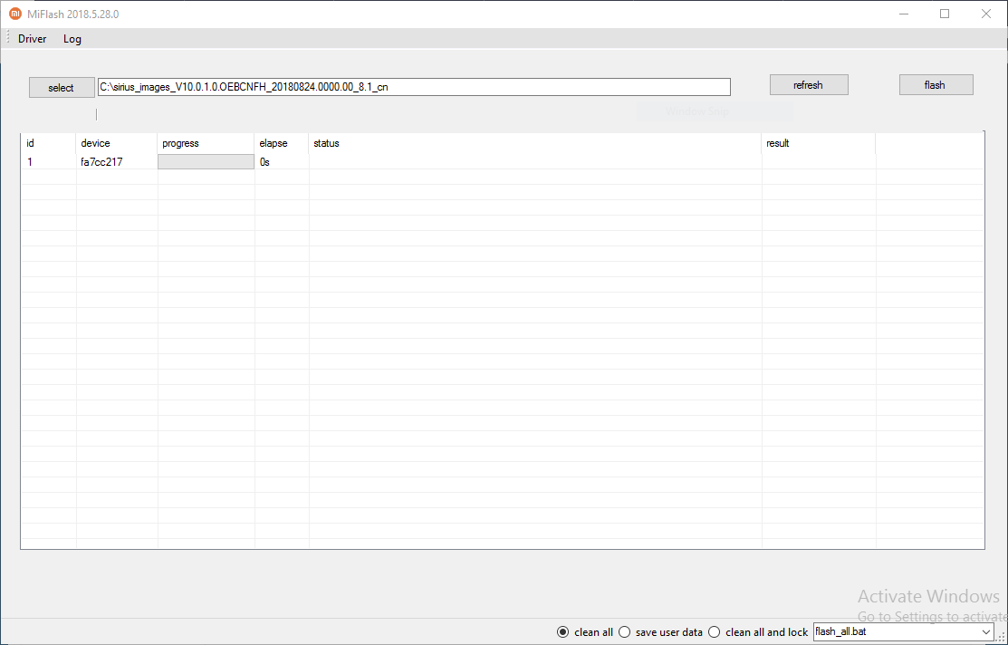

Οκ όλα έτοιμα. Ένας τελευταίος έλεγχος, το δίνω;
