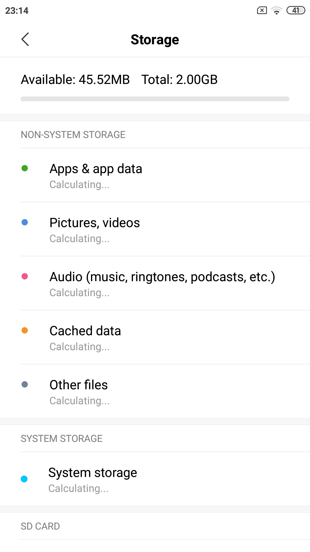

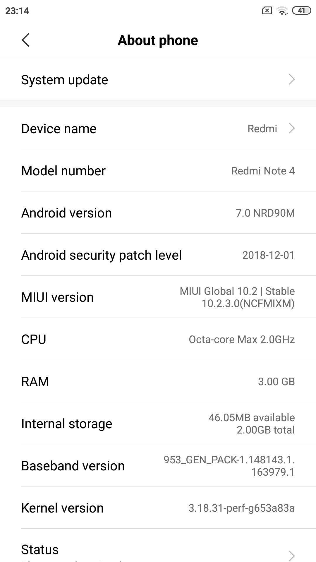

Γεμάτη μνήμη τηλεφώνου
Στη θέση σου θα μίλαγα και με τον πωλητή καλού-κακού

Ρώτησε για το ιστορικό. Τι έχει γίνει; Τι είχε επάνω; Έβγαλε τους λογαριασμούς του και το τηλέφωνο από τους λογαριασμούς;

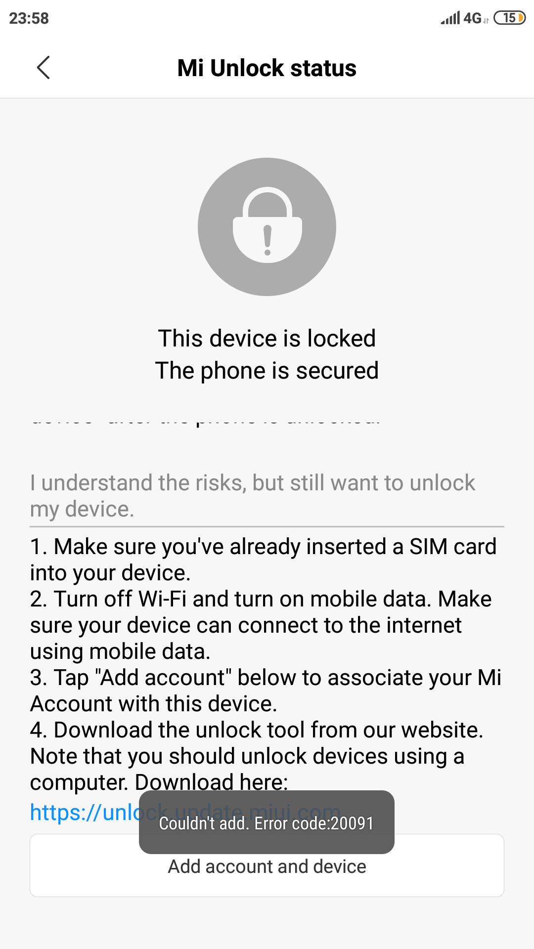

Εγώ προσπαθήσα να ξεκλειδωσω Bootloader αλλά λαμβάνω το ακολουθω μήνυμα.
Από ότι είδα σε κάποια σαι έχει να κάνει ότι είναι δηλωμενο το ίδιο τηλέφωνο 2 φορές.
Μπορώ να Ξεκλειδωσω με άλλο τρόπο το τηλ; υπάρχει άλλος τρόπος να επαναφέρω την μνήμη στα 32gb; -
Τον οδηγό που σου έστειλα επάνω τον ακολούθησες;
Ξεκλείδωμα και πέρασμα fastboot με το miflash να το καθαρίσεις.

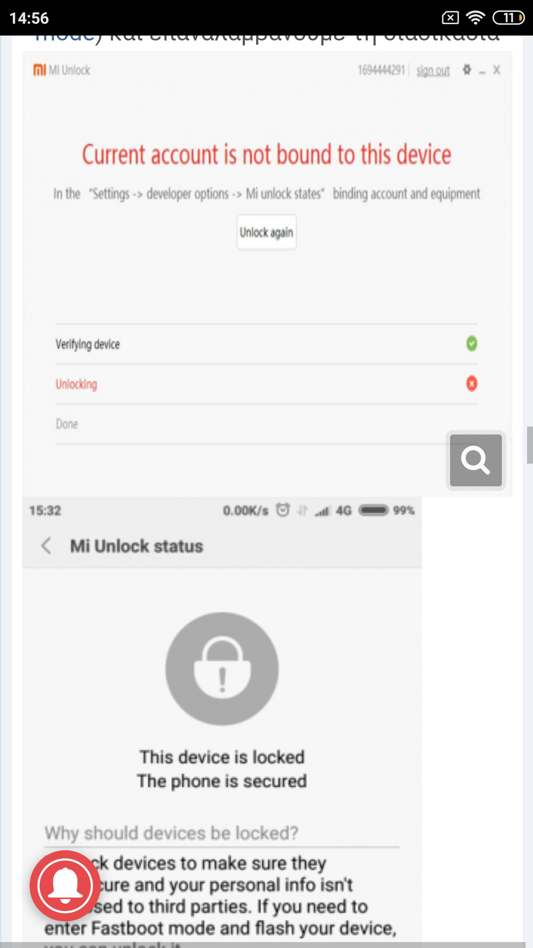

Τρέχοντας το miunlock tool θα σου βγάλει κάτι... Συνήθως περιμένεις λίγες μέρες για να ξεκλειδωσεις... -
Αν απλά έκανε ένα reset και δεν έβγαλε τους λογαριασμούς του τότε θα πρέπει να τους αποσυνδέσει από το τηλέφωνο, γιατί αν δεν το έχει κάνει ότι και να κάνεις θα σου ζητάει να συνδεθεί με το δικό του λογαριασμό.Γενική συζήτηση για το Redmi Note 5 (Whyred)

Καλημέρα τον έκανα τον οδηγό και μου έβγαλε το ακόλουθο μήνυμα .
Ειναι πιστεύω η περίπτωση που είπε ο vanni -

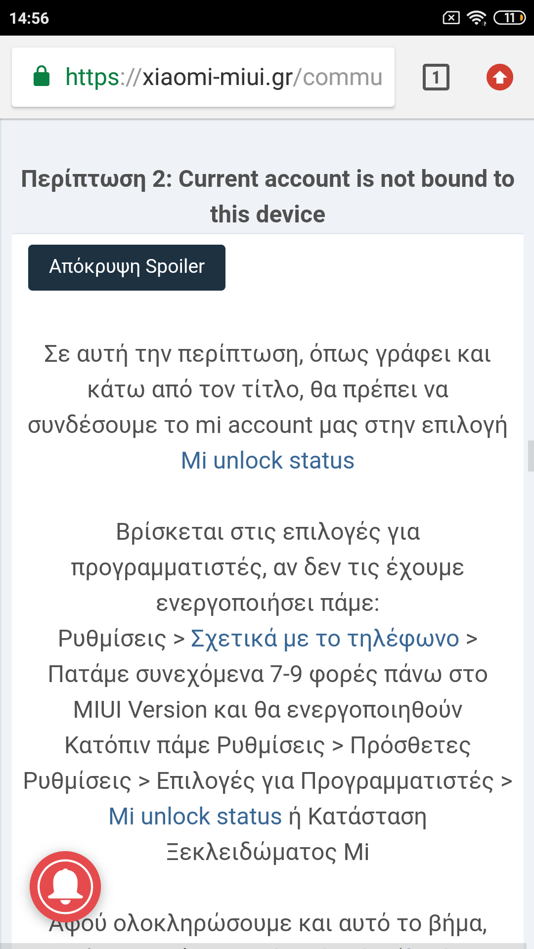

Πέρασες το Mi Account σου στο τηλέφωνο, όπως σου ζητάει;
Ενεργοποίησε τα developer options και εφόσον έχεις περάσει το λογαριασμό σου στο τηλέφωνο κάνε σύζευξη με το κινητό στη διαδρομή των developer options που σου γράφει...
Διάβασε μια τους οδηγούς να ξέρεις τι κάνεις και δεν θα χάσεις...

ευχαριστώ παιδιά αλλά το έχω κάνει αυτό και μου βγάζει το ακόλουθο μήνυμα .
ακολούθησα τις οδηγίες της δεύτερης περίπτωσης.
μπορώ να ξεκλειδώσω το bootloader unofficial ;;;; -
