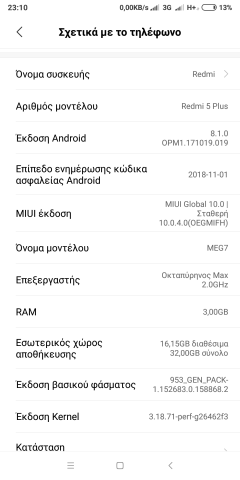

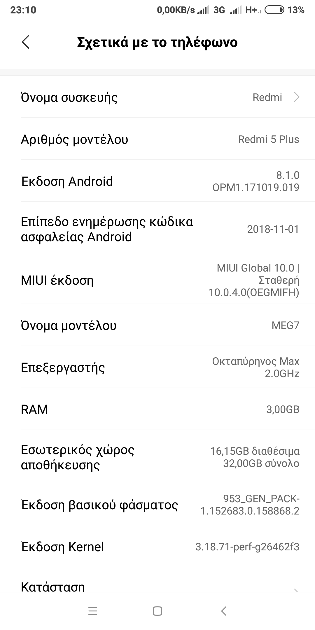

      Ανέβασε screenshot από το σχετικά με το τηλέφωνο να δούμε πια Rom έχει.

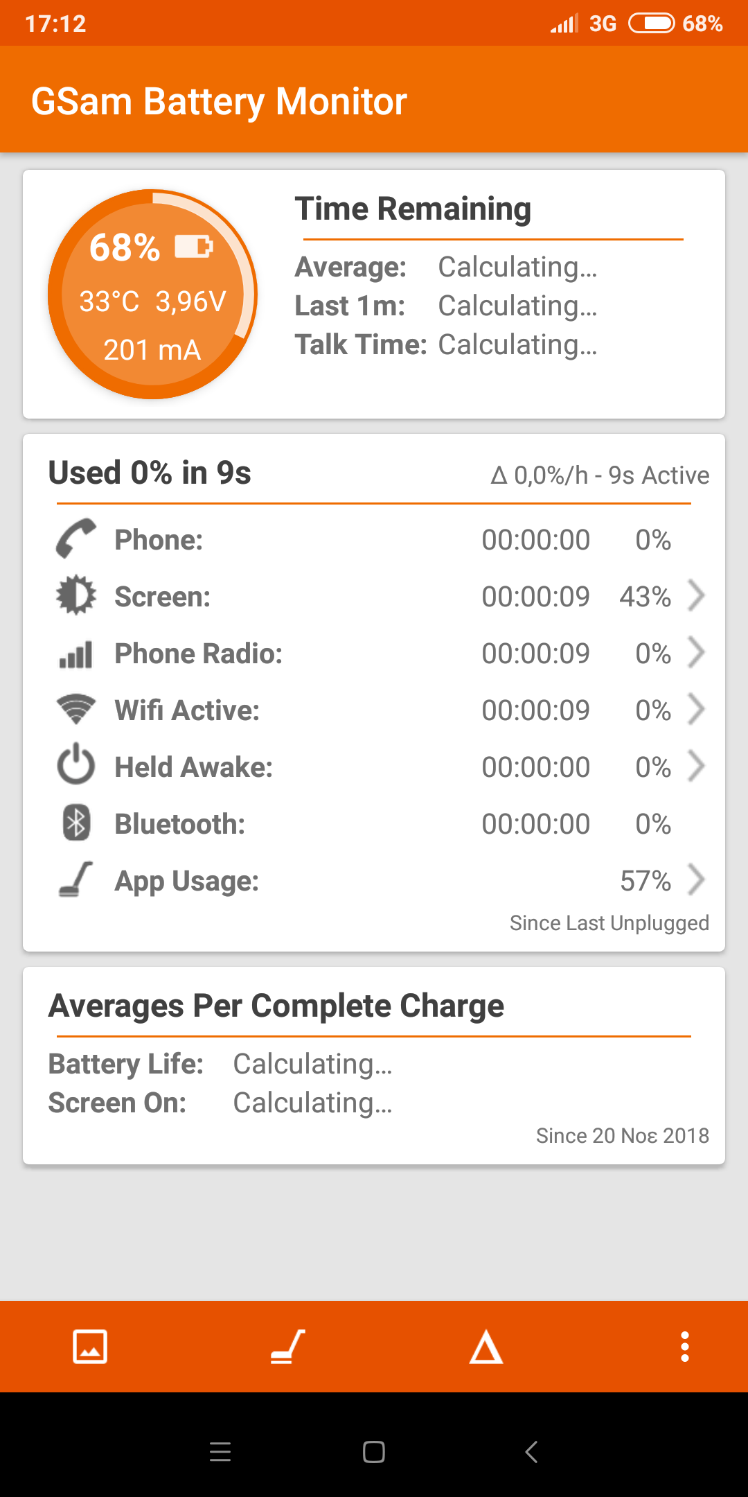

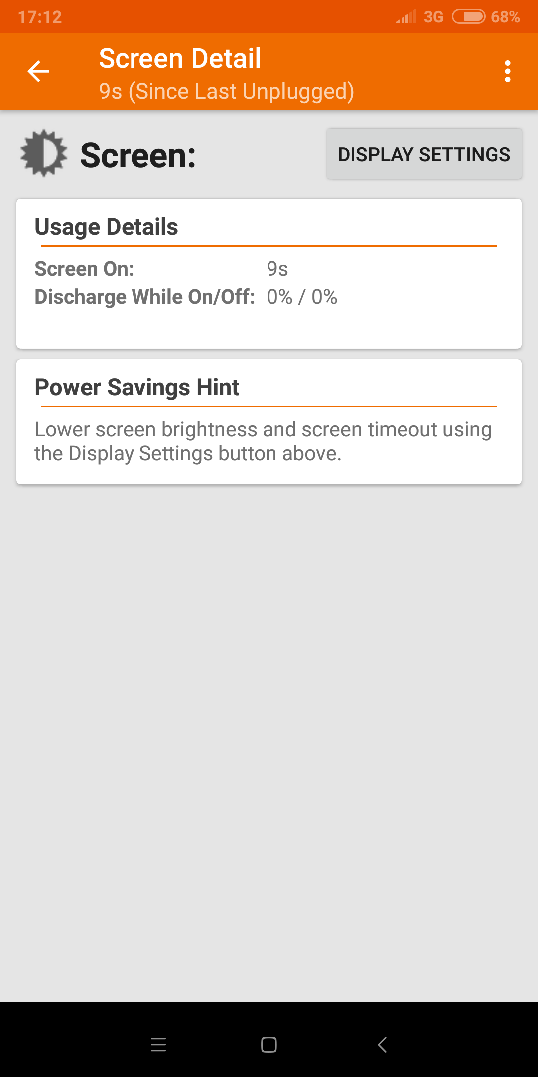

    • Καλησπέρα παιδιά! Έχω κατεβάσει την εφαρμογή την έτρεξα και έβγαλα screenshoot
      Αυτά κατέγραψε

      Πάτησε στο app usage μετά βγες από την εφαρμογή άφησε το κάνα τέταρτο και ανέβασε φώτο μέσα από app usage
