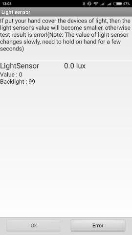

Καλημερα σε ολους. Ηθελα τη βοηθεια σας στο εξης προβλημα: δεν λειτουργει καλα ο αισθητηρας φωτος. Εχω ρυθμισμενη την οθονη παντα στην αυτοματη φωτεινοτητα κ ξαφνικα βλεπω πως δεν αλλαζει η φωτεινοτητα αναλογα με την ενταση του φωτος κ ετσι δεν βλεπω σχεδον τιποτα. Δεν μεταβαλλεται η φωτεινοτητα αναλογα με το εξωτερικο φως. Κατεβασα μια εφαρμογη που δοκιμαζει τον αισθητηρα κ δειχνει πως λειτουργει κανονικα. Καμμια ιδεα?
προβλημα φωτεινοτητας οθονης redmi note4

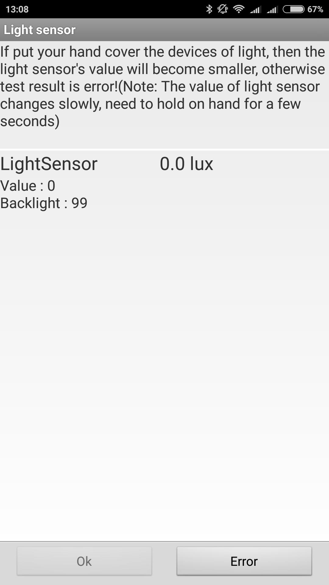

Πήγαινε ρυθμίσεις σχετικά με το τηλέφωνο πάτησε 5-6 στο kernel και κάνε τεστ τον Light sensor άναψε έναν αναπτήρα και πήγαινε τον κοντά στον αισθητήρα δίπλα από την μπροστινή κάμερα να δεις αν αυξάνει το lux
Ευχαριστω καταρχην για την ανταποκριση. Το δοκιμασα δεν ανεβαινει το lux, το αφησα αρκετη ωρα
Δηλαδη δεν αυξομειωνει η τιμη αν το πας κοντα η το απομακρυνεις απο το αισθητηρα π.χ αν ειναι κοντα ο αναπτηρας πρεπει η τιμη να περνα τα 1000 lux
και οταν τον απομακρυνεις να αρχιζει να πεφτει στα 100 και οταν καλυψεις τον αισθητηρα με το χερι να δειχνει 0.0 lux -
Οχι δεν αλλαζει καθολου, δειχνει σταθερα 0 lux

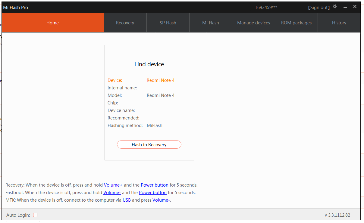

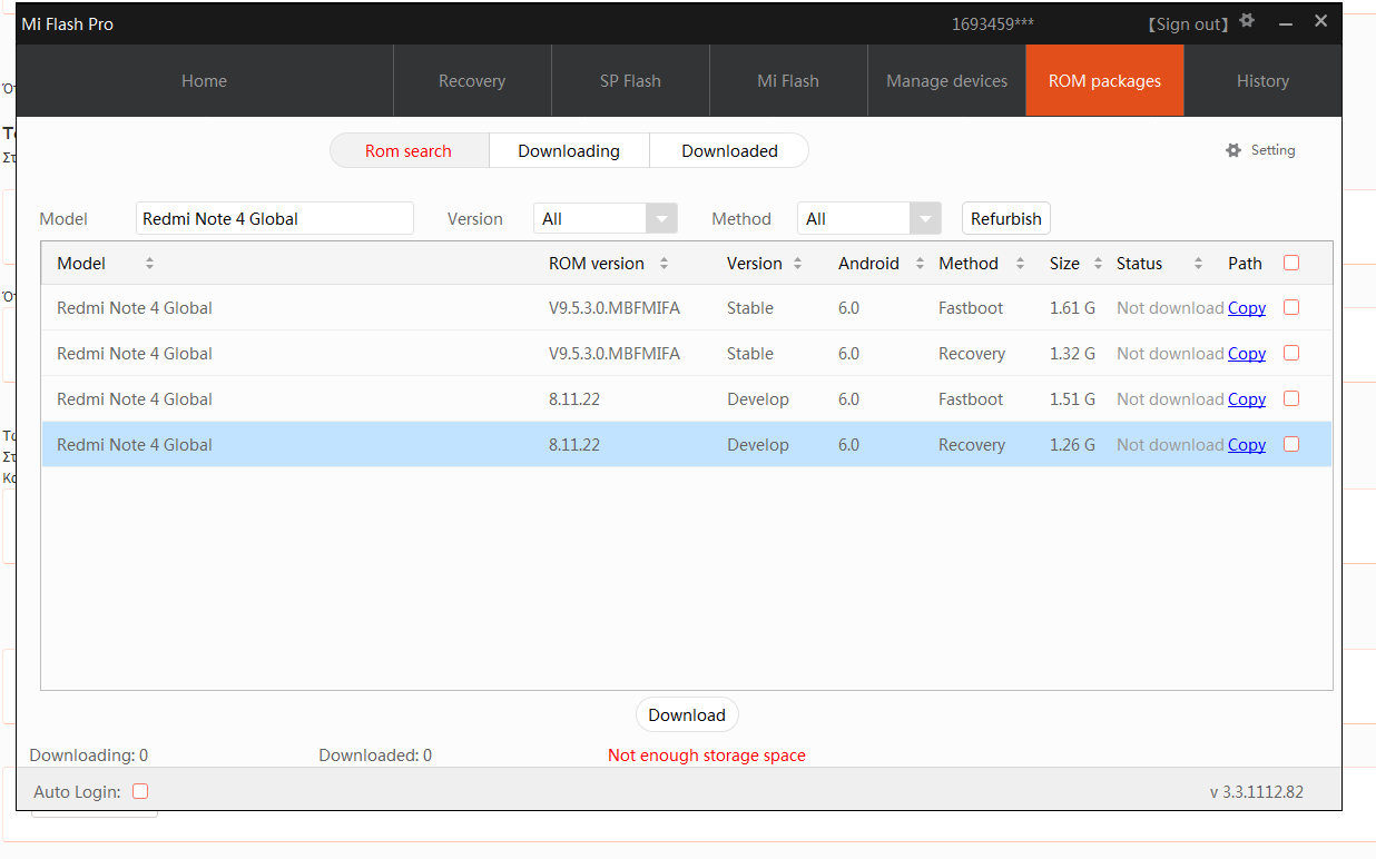

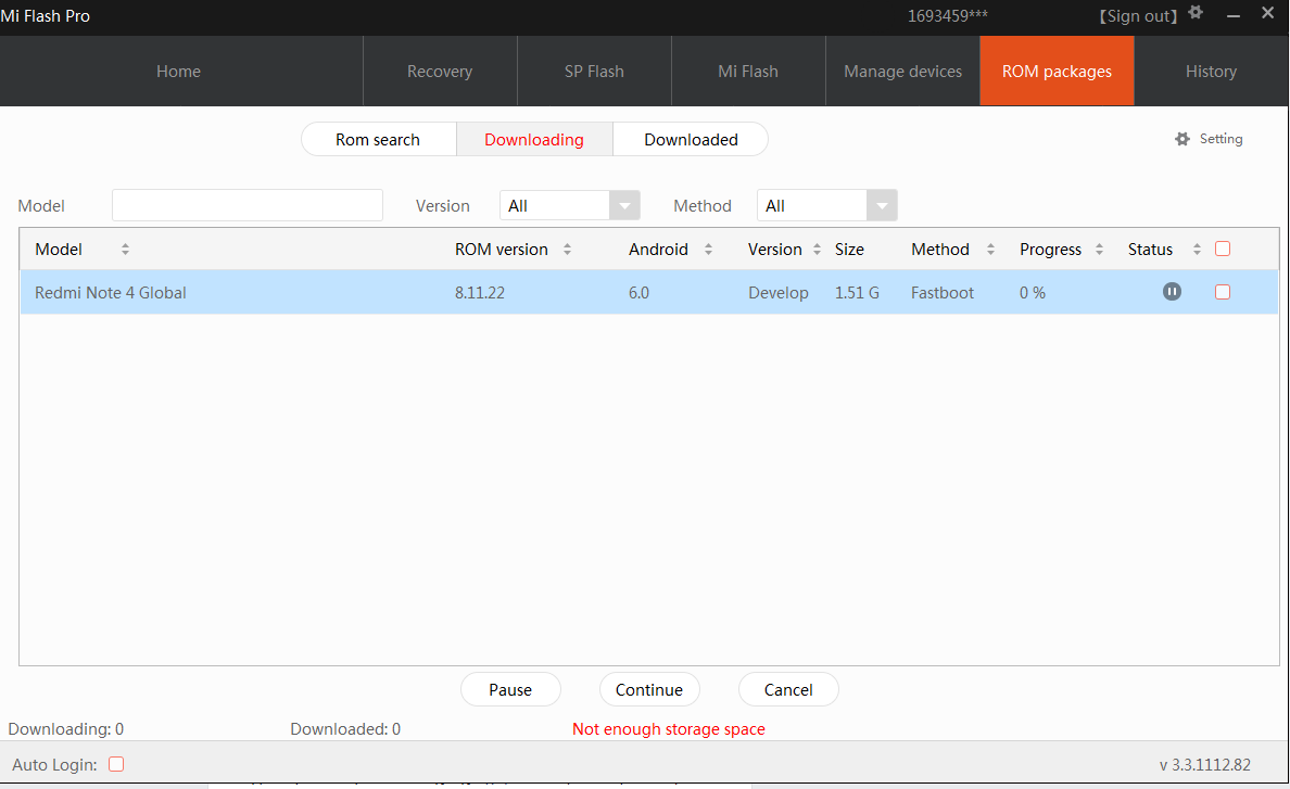

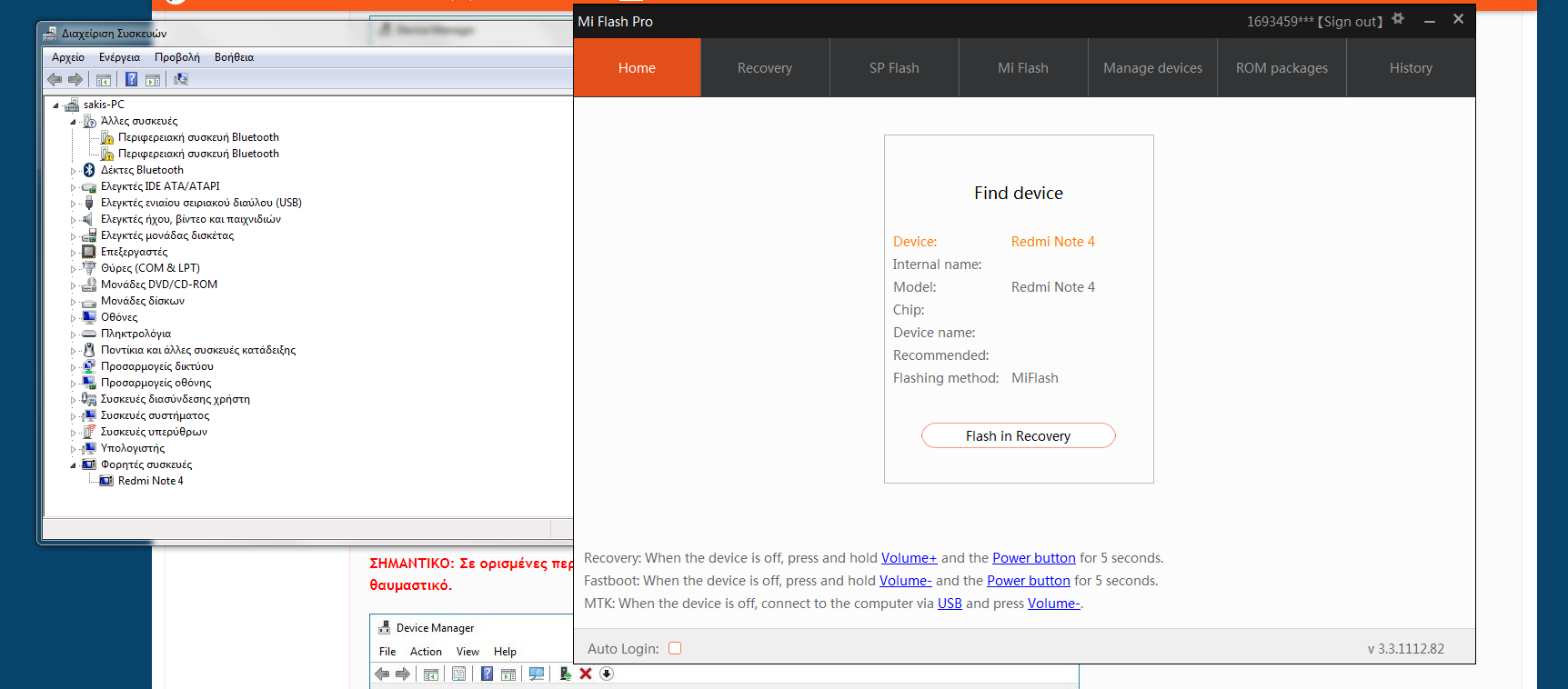

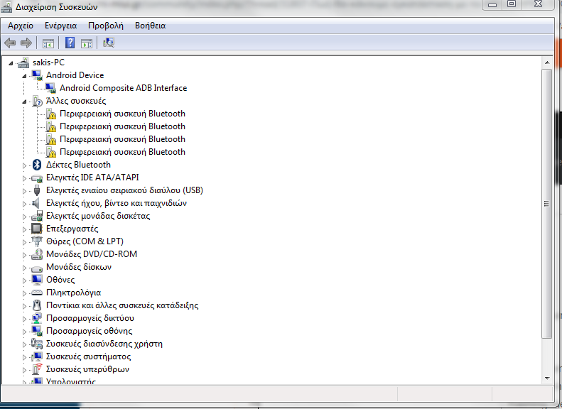

Σας ευχαριστω για τις απαντησεις, fastboot rom δυσκολα να κανω γιατι δεν ειμαι καθολου γνωστης απο αυτα. Στο screenshot που εστειλα εχει ενα κουμπι κατω που λεει error. Λετε να βοηθησει?
Δεν είναι δύσκολο, δες λίγο τον οδηγό ---> Unbrick ή Καθαρή Εγκατάσταση FastBoot Rom με το SP Flash Tool
Και φυσικά ήμαστε εδώ να βοηθήσουμε σε ότι χρειαστεί
@NasDriver Ανεστη παραλειψη μου που δεν το εγραψα, με μια fastboot rom θα δειξει αν ειναι software η hardware
Θα το προσπαθησω. Το κουμπι error που μου εβγαλε στο test να μην το πατησω?
