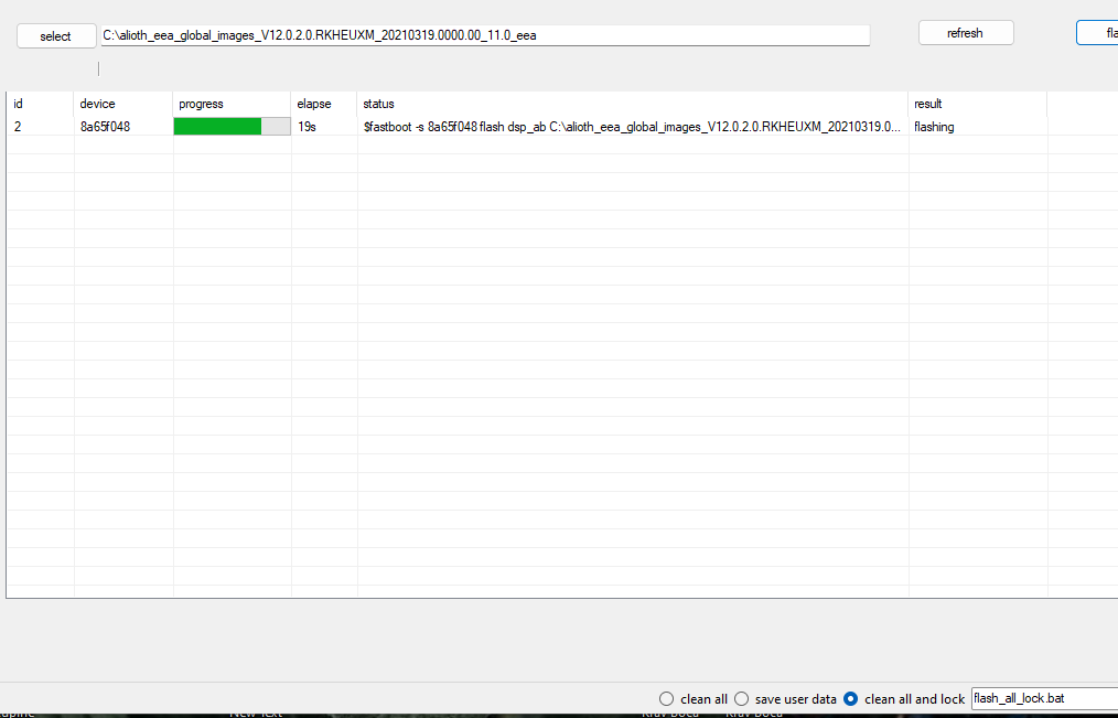

οποτε..επειδη ακομα δε το εχω καταλαβει ειν η αληθεια.κανα δυο φορες με κλειδωσε και μπρικαρα και φοβαμαι ,αλλα θελω να το κανω..εχω αντι1 ολες οι ρομ υποθετω ειναι αντι1.αρα τις παιρνει αντι1 αντι2 κλπ.ΑΝ βαλω καποια ρομ και εχω αντι2 δε μπορω να παω σε ρομ με αντι1.Δηλαδη να πεσω λεβελ.με το clean flash lock το χανω λιγο
Κλείδωμα bootloader και πέρασμα official rom
Ο/H Oneironaut84 έγραψε:
και τον κλειδωνω κανονικα ε? flash_all_lock δηλαδη
Πρόσεχε μόνο να έχεις κατεβάσει την κανονική Original Fastboot ROM που είναι για την συσκευή σου για να μην έχουμε ατυχήματα βραδιάτικα. -
Αυτη την καμια φορα φοβαμαι.50/50 ειμαι
Οσο πιο παλια ρομ πειραζει?πχ καποια απο android 11.το Poco f3 εχω νομιζω με 11 ηταν
Ο κίνδυνος για το Brick σε περίπτωση σου κάνεις Lock του Boootloader παραμένει ο ίδιος ανεξάρτητα από την ROM που θέλεις να βάλεις. -
αν δεν εισαι σε stock miui μαμα ρομ και εισαι με custom ειτε μαμα και με root η καποιο αλλο custom recovery περνας μια fastboot rom na ta sbhsei olla αλλα (χωρις να κλειδωσεις bootloader,) μολις το σιγουρεψεις οτι περασε μπουταρε στο συστημα κανονικα και ειναι ολλα καλα, τοτε μπορεις να ξαναφλασαρεις με clean all and lock
η απλα να κλειδωσεις με εντολες cmd ( fastboot oem lock ) -
Με καλυψες!!
Ανοιξαμε.Ευχαριστω παιδες!!
