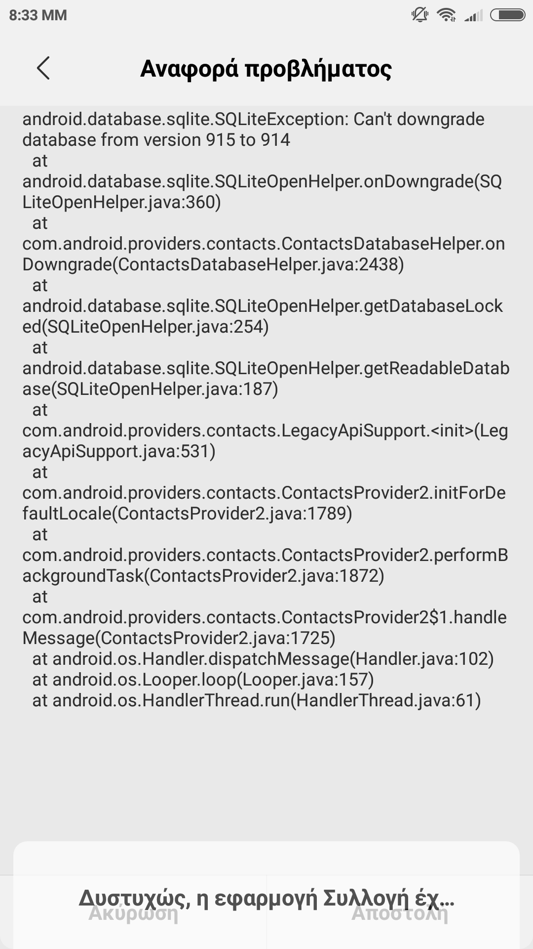

REdmi note 3 pro Provlima me flash thn ellhnikh rom
Θα σε παρακαλούσα να μην γράφεις με Greeklish διότι απαγορεύεται από τους κανονισμούς του φόρουμ και επιπρόσθετα είναι δυσανάγνωστα. Ίσως θα πρέπει να κάνεις Format Data και μετά Reboot Recovery στο twrp να ξαναπεράσεις μέσα στην εσωτερική μνήμη του κινητού τη ROM ξανά γιατί μετά το Format θα χαθεί και να την φλασάρεις. Επίσης πριν το format data θα πρέπει να μεριμνήσεις για backup διότι ότι περιέχει η εσωτερική μνήμη του κινητού θα χαθεί.
Καλημέρα. Τελικά έχουμε καμία εξέλιξη;
