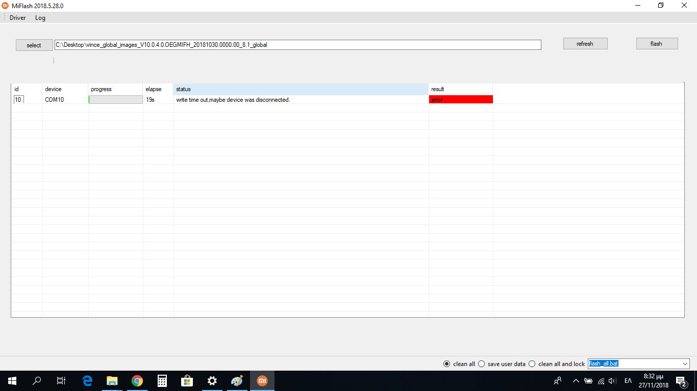

26 Νοε 27th 2018, 8:29pm Μα δεν μας έδειξες και τπτ. Ενα ονομα μονο . Στο miflash θέλουμε να φαίνεται η διαδρομη. Ξανα δοκιμασε βασικα και πες μας αποτελεσμα.
27 Νοε 27th 2018, 8:33pm οχι παλι τα ιδια..αυτη σε βοηθαει? Images flash.png 67,23 kB, 1.366×768, viewed 118 times
28 Νοε 27th 2018, 8:37pm Μέσα στον φακελο vince_global_images ειναι ενας ακομη φακελος images κλπ έτσι? test point έχεις ακούσει τι είναι? youtube.com/watch?v=IVG3Ip6UPGE Θα δοκιμάσεις αυτο και αν δεν πετύχει θα το πας σε κάποιον τεχνικο να το δει.
30 Νοε 27th 2018, 8:56pm Κάνε το test point να το δει παλι σαν QUALCOM/**** και αν δεν φλασάρει δωστο σε κάποιον τεχνικο που έχει γνώσεις απο xiaomi Να το δει.
