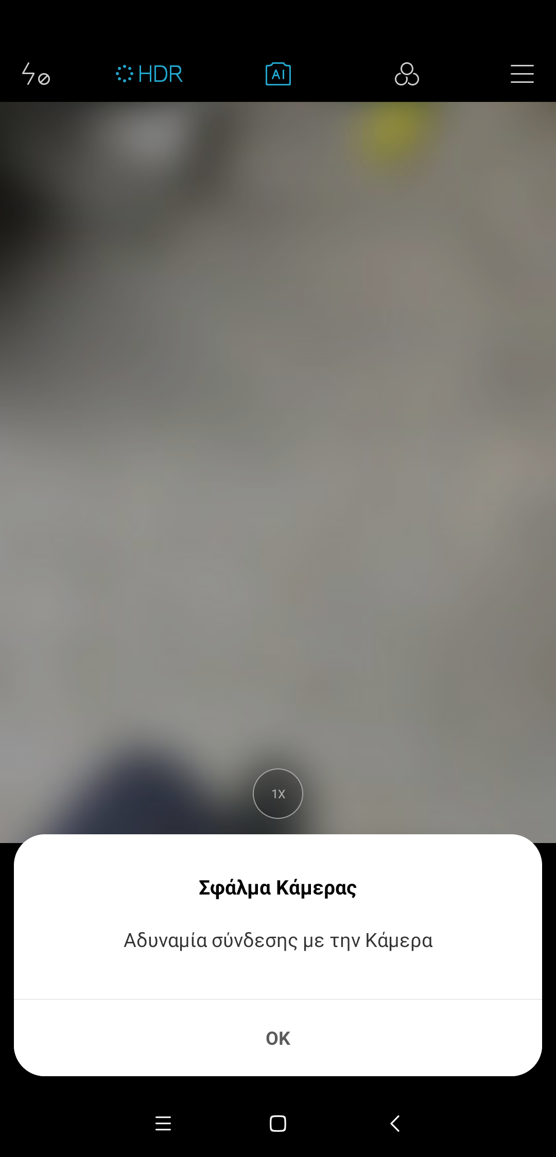

Αν έχετε προβλήματα με τους αισθητήρες του MI8
(κάμερα που δεν ανοίγει, γυροσκόπιο,πυξίδα,ξεκλείδωμα προσώπου κλπ)
Το ποιο πιθανό είναι να έχετε πρόβλημα με το persist.
Το persists μπορεί να διαγράφτηκε είτε από λάθος μέσω του twrp η από κάποια αναβάθμιση rom.
Το πρόβλημα αυτό είναι πρόβλημα λογισμικού και δεν έχουν θέμα ούτε οι κάμερες ούτε το γυροσκόπιο ούτε τίποτα από θέμα hardware
και είναι πολύ απλό να το λύσουμε.

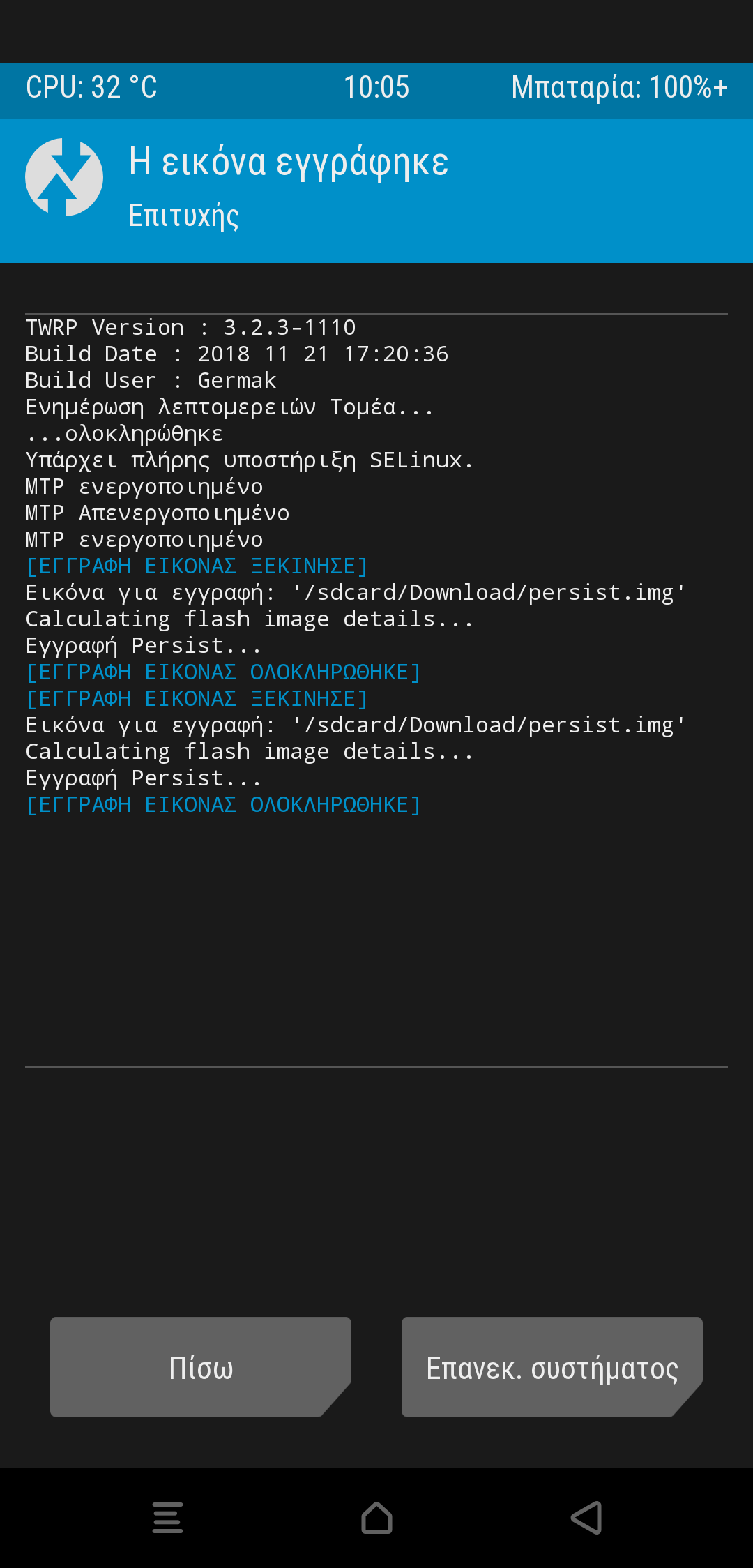

να έχουμε φυσικά ξεκλείδωτο bootloader και περασμένο το ποιο πρόσφατο twrp
το οποίο μπορείτε να το βρειτε εδώ.
TWRP recovery για Mi 8 3.2.3.**** Official & Unofficial
Αφού περάσουμε το twrp πάμε στο MOUNT και επιλέγουμε μόνο το partition Persist και Data
Κάνουμε πίσω και βγαίνουμε στην αρχική οθόνη.
Ύστερα πατάμε Install και βρίσκουμε το αρχείο persist.img που έχουμε κατεβάσει
και το κάνουμε εγκατάσταση. Ύστερα κάνουμε ένα wipe cache και dalvik και μετά reboot system.
Αν όλα έχουν πάει καλά οι αισθητήρες, η κάμερα, η ότι άλλο δεν δούλευε πριν πλέον θα πρέπει είναι οκ
