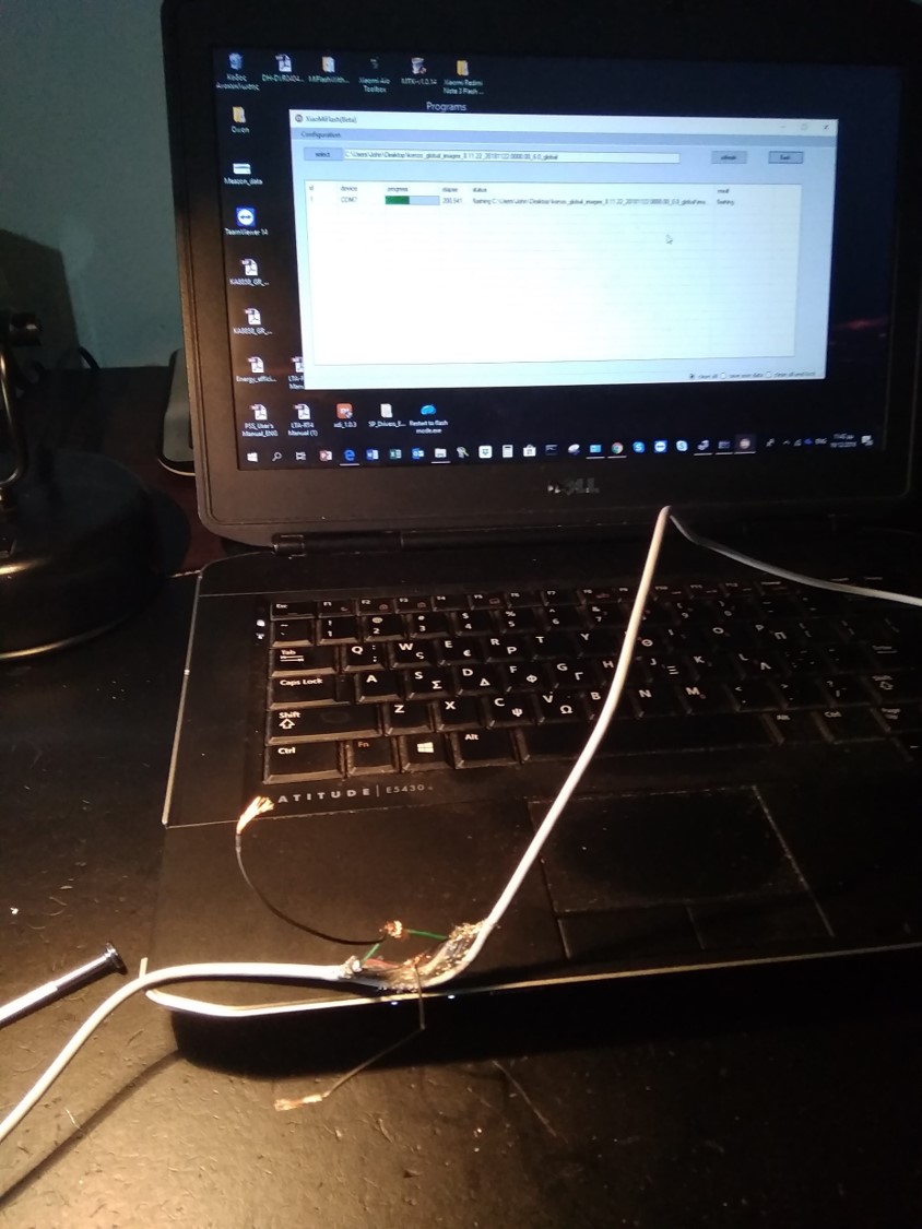

1. Το deep flash cable δούλεψε. Χρειάστηκα USB 2.0 για να παίξει και όχι 3.0.
2. Είναι δύσκολο να γυμνώσεις τα εσωτερικά καλώδια για να βραχυκυκλώσεις μαύρο με πράσινο (είναι πολύ λεπτά). Ειδικά αυτά που είναι shielded. Θέλει πολύ προσοχή και υπομονή. Δείτε φώτο. Είναι λίγο μπάχαλο, αλλά δούλεψε.
3. Προσπάθησα και το test point ανοίγοντας το τηλέφωνο. Το είχα ξανακάνει. Κανένα πρόβλημα μέχρις ότου πήγα να αποσυνδέσω τις 2 καλωδιοταινίες που συνδέονται σε pin (αφού είχα βγάλει τις 8 βίδες). Δεν έβγαιναν, φοβήθηκα μήπως χαλάσω κάποια και το άφησα.
4. Επέστρεψα στο deep flash και δούλεψε. Μετά όλα κύλησαν άψογα.
Ευχαριστώ και πάλι.
Γιάννης
