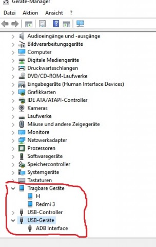

Τώρα τελευταία η Microsoft έχει μπερδέψει τα μπούτια με τα update με πολλά προβλήματα, και στα Windows 10 Pro που έχω στην διαχείριση συσκευών εμφανίζεται πλέον ως Le mobile android devices και σε adb και fastboot mode και δεν υπάρχει πρόβλημα με τις εντολές τις παίρνει κανονικά.
Redmi n3 pro -
NasDriver
Καλημέρα σας ευχαριστώ για την προσπάθεια NasDriver + makisfz
(Αυτό στο δείχνει ενώ είσαι σε fastboot mode ?) αυτο μου το δείχνει στην διαχείριση συσκευών οταν ειναι σε νορμαλ μοδους σε fastboot mode δεν το εψαξα
εχθες το βράδυ εκανα δελετ το Le mobile android devices διοτι σε εμενα δεν κανει καμια συνδεση με τα adb σημερα κανω συνδεση και εχω μια εντελως διαφορετικη εικονα , δεν ξερω πλέον που βρίσκομαι :-)))
makisfz
δυστυχώς δεν εχω καμια επαφη στο φαστβοοτ μοδους το κινητό δεν αναγνωρίζεται οπως εχω δισβασει στο ίντερνετ ειναι ενας λαθος driver
τωρα πως δουλεύει σε σενα δεν το γνωρίζω , παντως σημερα εχω μια διαφορετική εικόνα μετα την συνδεση ,

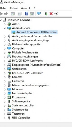

εκανα μια τελευταία προσπάθεια εγκατεστησα τους οδηγους απο την αρχη τωρα το δείχνει κανονικά
αλλα παρολα αυτα δεν το βρισκει σαν adb device που να ειναι το λαθος ????
σε φαστ βοοτ περιβαλον εμφανιζετε στο devise manager σαν android bootloader Interface . -

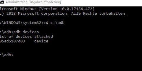

Καλησπερα , οπως φαίνεται μετα την δευτερη εγκατασταση των driver η συσκευή αναγνωρίζεται απο τα adb ( foto )

μια ερώτηση εχω ακόμη πρεπει να γίνει η εγκατάσταση των προαναφερόμενων driver ?? απο την στιγμη που αναγνωρίζεται η συσκευή απο τα adb ??

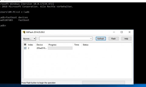

επισης αναγνωρίζεται σε Fastboot modus οπως επισης και απο το MiFlash , θεωρητικα θα μπορεσω να φλασαρω την συσκευη η κανω καπου λαθος ??
ευχομαι σε ολους σας χρονια πολλά και μια καλη χρονιά !!! -
Το miflash, μαζί με την εγκατάστασή του, περνάει και κάποιους drivers.
Λογικά θα μπορέσεις και έτσι να περάσεις την ρομ
