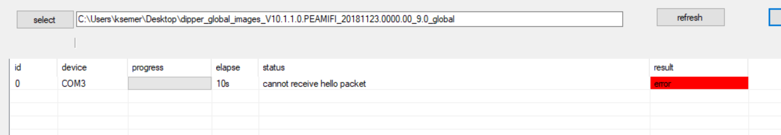

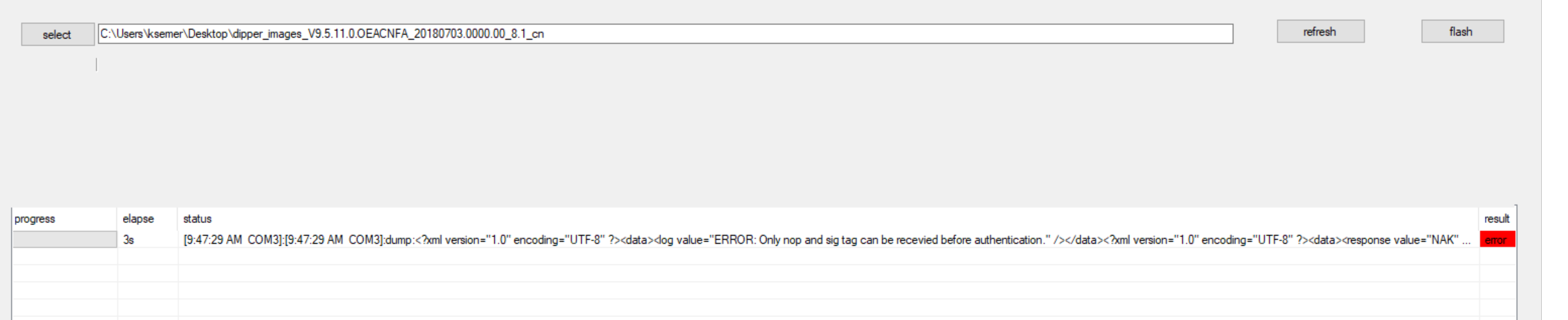

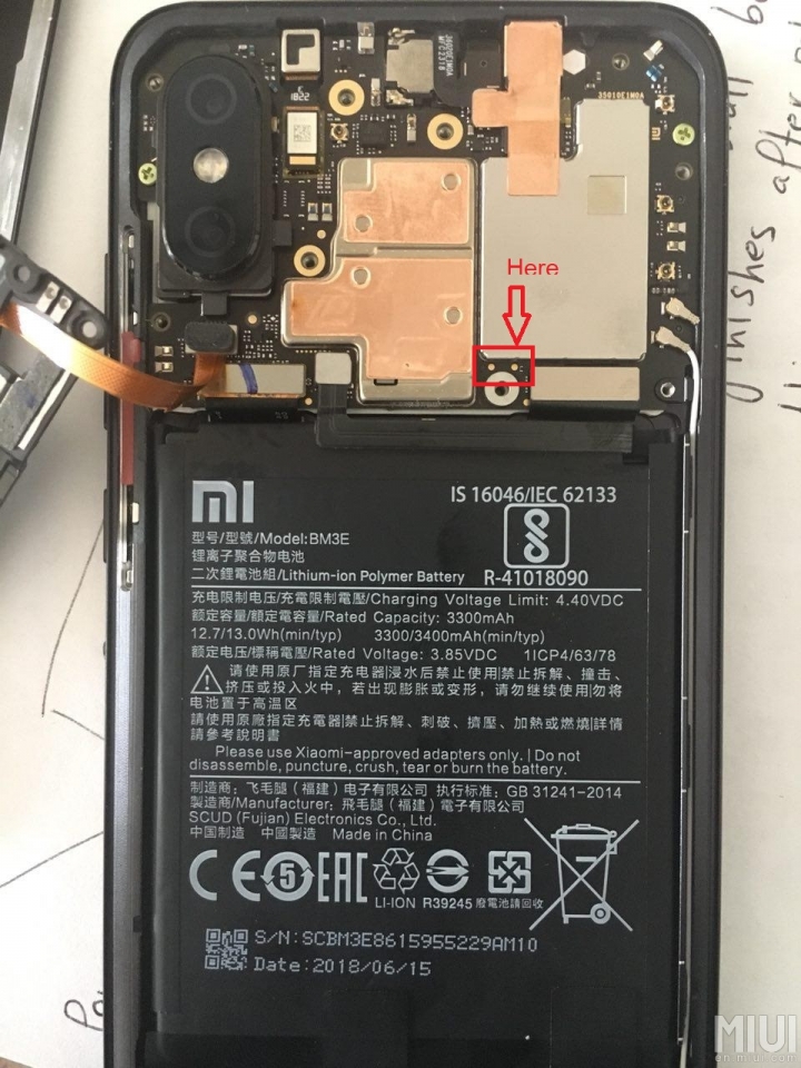

Γεια σας παιδια, εχω ενα mi8. Σημερα εκανα μια τεραστια βλακεια και εχει ως εξης. Ειχα το ΜΙUI 10.1.1 με custom kernel και ηθελα να δοκιμασω μια custom rom AOSP. Φλασαρα τα vendors και μεσω twrp περασα το custom rom με τα gapss, μετα απο λιγη ωρα και αφου ειδα οτι δεν με βολευει αυτη η ρομ ειπα να γυρισω στην 8.12.20 beta. Τo μοιραιο λαθος εγινε αφου ειχα κανει wipe system/data/cache και απο το mi flash εκανα φλασαρισμα το rom ξεχνοντας την default επιλογη clean_lock το οποιο μου κλειδωσε το boot loader. Για κακη μου τυχη το κινητο δεν μπουταρε κανοντας ρεσταρτ στην recovery η οποια ειναι η μανισια της xiaomi. Οποτε εχουμε κλειδομενο BL και δεν μπουταρει η ρομ οποτε δεν μπορω να ενεργοποιησω usb-debugging και OEM unlocking. Δοκιμασα διαφορες μεθοδους οπως για παραδειγμα MIFLASH MiTool XiaomiTool τα οποια σου φλασαρουν rom απο το ρεκοβερυ. Τπτ δεν δουλεψε συνεχισε να μπουταρει στο ρικοβερι λεγοντας This MIUI version cannot be installed. Δοκιμασα και απο cmd με adb commands να το φλασαρω και παλι τπτ. Διαβαζω οτι το edl πλεον θελει registration ID και δεν θελω να μπω στην διαδικασια να ανοιξω την συσκευη. Γιαυτο αναζηταω βοηθηα μπας και υπαρχει καποιος αλλος τροπος να φλασηαρο οποιοδηποτε ρομ ειτε beta/dev/stable απο china/global/rus και μετα θα βρω τον δρομο μου. Γιατι εμεινα χωρις κινητο και το χρειαζομαι επειγοντος.
