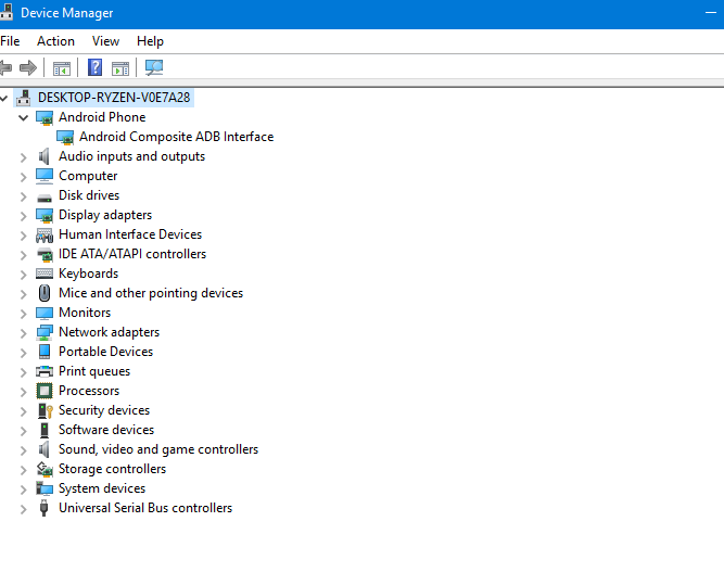

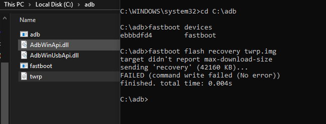

Κανε ένα δεξί και απεγκατασταση στο adb που βλέπεις.
Αν σου δώσει επιλογή διαγραφή κάνε το .
Μετά ανανέωση να δεις αν πάρει άλλο οδηγό.
Αν δεν βρεις άκρη βάλε teamviewer να μπω να το δω αργότερα.
Έκανα απεγκατάσταση και διαγραφή πήρε καινούργιο οδηγό. Ξανά δοκίμασα και πάλι τα ίδια. Σου στέλνω σε πμ το id του team viewer.
Δοκίμασε σε άλλη usb θύρα, δες μήπως η θύρα που το συνδέεις είναι usb3 (μπλε στο εσωτερικό) και δοκίμασε σε usb2.
Edit: Τώρα παρατήρησα ότι ο είναι ο επεξεργαστής σου ryzen, από την ονομασία στο screenshot. Είναι το πιθανότερο αυτό να ευθύνεται, γιατί υπάρχει θέμα με τους ryzen.
Έχεις τη δυνατότητα να δοκιμάσεις σε άλλον υπολογιστή με intel;
