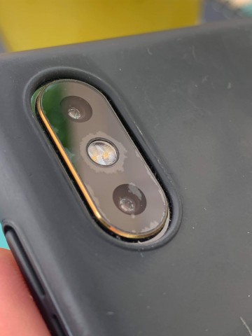

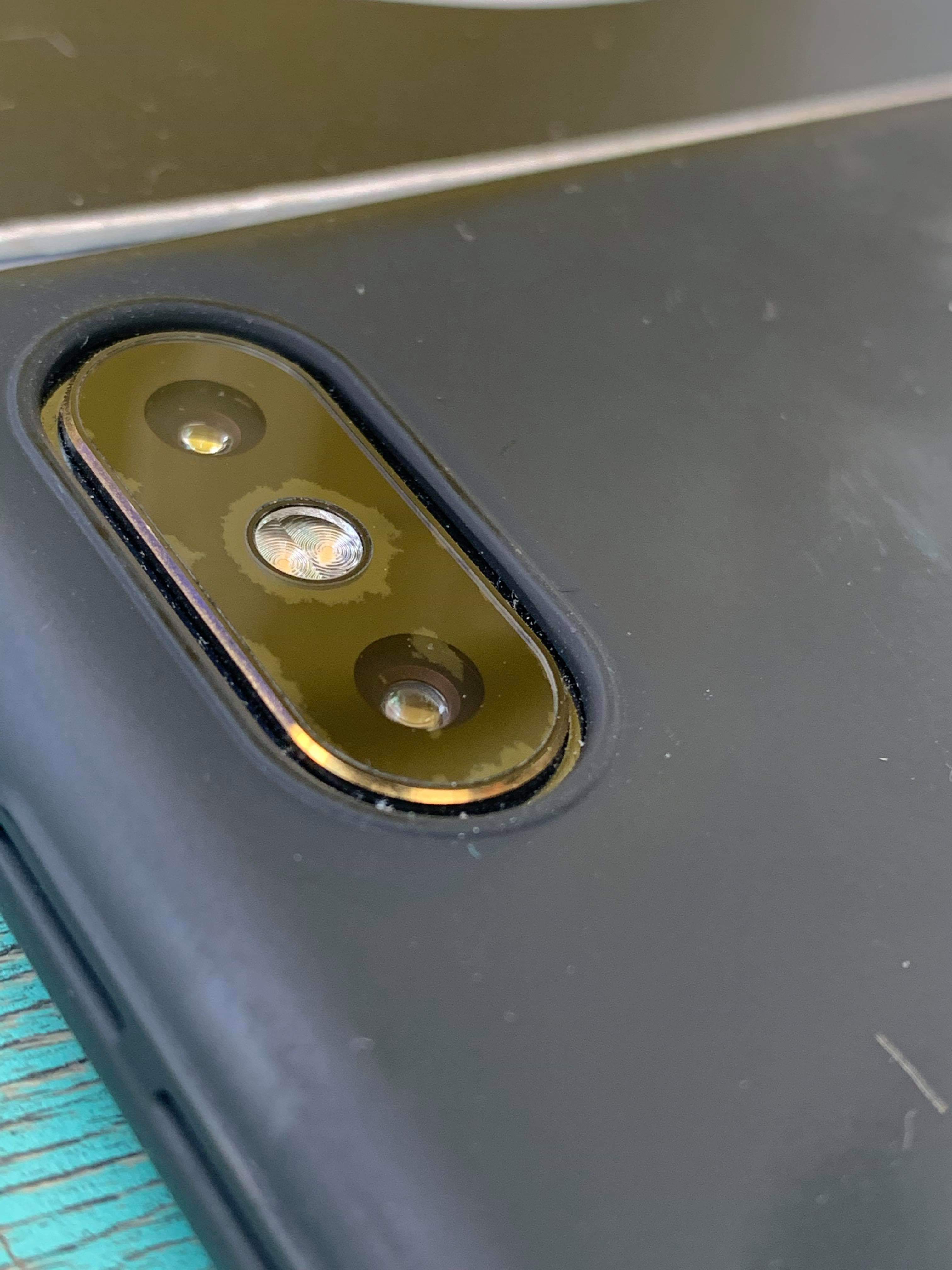

      Εδώ και μερικούς μήνες εμφάνισε αυτές τις κηλίδες περιμετρικά στο κρύσταλλο της κάμερας. Μέτα γύρω από το φλας και τώρα τελευταία πάνω από την κύρια κάμερα. Για την ώρα δεν έχω αντιληφθεί να δημιουργεί πρόβλημα στην λήψη φωτογραφιών. Έχει κάνεις παρόμοιο πρόβλημα? Έχω στείλει μειλ στο σέρβις της infoQuest (το κινητό είναι αγορασμενο από mistore) και περιμένω απάντηση.
      και γω το ιδιο προβλημα εχω με το τζαμακι της καμερας. το δικο μου ειναι ελληνικο και λεω να το παω στο service μεσα στην βδομαδα.
      εσυ τελικα τι εκανες; το πηγες; στο περασαν στην εγγυηση κανονικα; ποσο στο κρατησαν εκει;
    • @ynte1980 Και το δικο μου Ελληνικο ειναι. Μου ειπαν να το στειλω στο service για να το δουν, αλλα επειδη ηταν να παω διακοπες δεν το εστειλα ακομα.
    • Καλησπερα σε ολους.
      Τελικα πηγα το κινητο στην info quest για να μου αλλαξουν το τζαμακι στην πισω καμερα.
      Το πρόβλημα ηταν σχεδον ιδιο σε έκταση οπως η προηγούμενη φωτο του φιλου RKLeonidas. Το πηγα Πεμπτη πρωι στις 10. Το βραδυ μου ηρθε μηνυμα κατά τις 20.00 οτι το κινητό ηταν ετοιμο. Το παρελαβα σημερα το πρωι λοιπον και ολα καλα. Μια μερα αναμονη δηλαδη!!!
      Μου αλλαξαν το τζαμακι και τωρα το κινητο ειναι σαν καινούργιο. Απο αποψη εργασίας δεν καταλαβαίνεις οτι το κινητο εχει ανοιχτει. Και φυσικα εντελως δωρεαν, η επισκευή καλυφθηκε εντός εγγύησης.
      Γενικά ειμαι πολυ ευχαριστημένος με την ολη διαδικασία.
      Οποιος εχει παρόμοιο προβλημα προτείνω να παει να το φτιαξει.
      Ελπίζω να βοήθησα.
