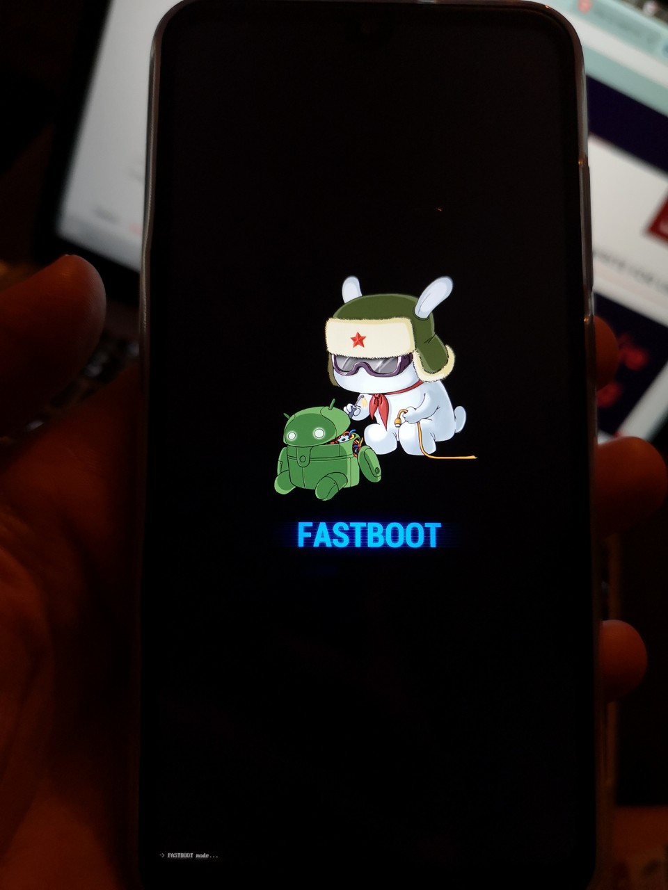

Απλά για να το σιγουρέψουμε, βάλε drivers, επιλογή 1 & 3 ---> Αυτοματοποιημένη εγκατάσταση drivers για κινητά Xiaomi σε όλα τα Windows x64

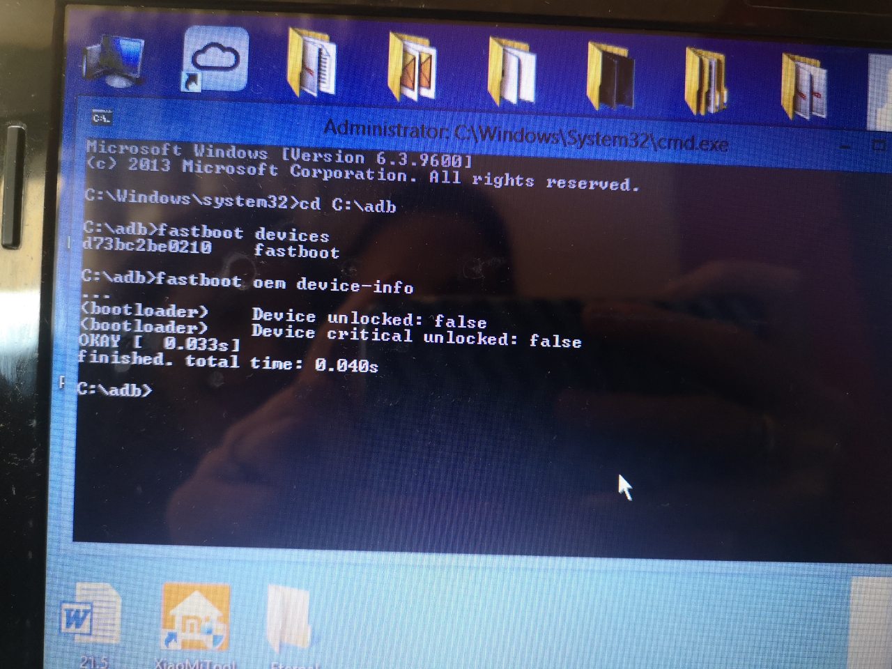

Και κάνε και αυτόν τον έλεγχο ---> Πως ελέγχουμε αν ο bootloader είναι κλειδωμένος ή ξεκλείδωτος -
Λοιπόν κατάφερα και έκανα αυτό το βήμα!!! Τώρα τι άλλο κάνω?

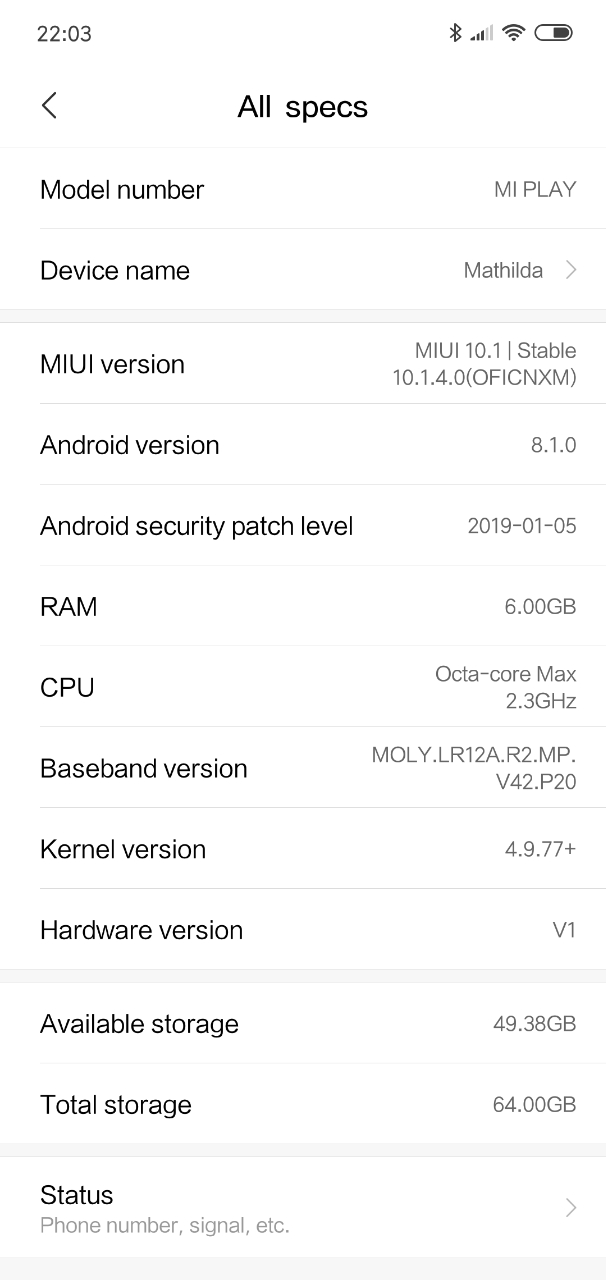

Όλα σωστά, με την έννοια ότι δεν έχει γίνει καμία παρέμβαση στο κινητό, είναι εργοστασιακό

2. Μπορείς να ξεκλειδώσεις τον bootloader (Ξεκλείδωμα του Bootloader - Νέα Μέθοδος (Ενημέρωση 16.06.2018) ώστε να έχεις μετά τη δυνατότητα να περάσεις μια custom rom, με ελληνικά μενού, play store κτλ...
Προσωπικά θα σου έλεγα το ξεκλείδωμα του bootloader να το κάνεις έτσι κι αλλιώς, σε περίπτωση που κάποια στιγμή κολλήσει η συσκευή, θα είναι πάρα πολύ εύκολο να την επαναφέρεις, μιας και επίσημο service δεν υπάρχει στην Ελλάδα... -
To κατάφερα και αυτό, αλλά μου έβγαλε 360 ώρες αναμονής... Τιποτά πιο άμεσο δεν υπάρχει?
Δυστυχώς όχι! θα πρέπει να περιμένεις όπως οι περισσότεροι από εμάς!
