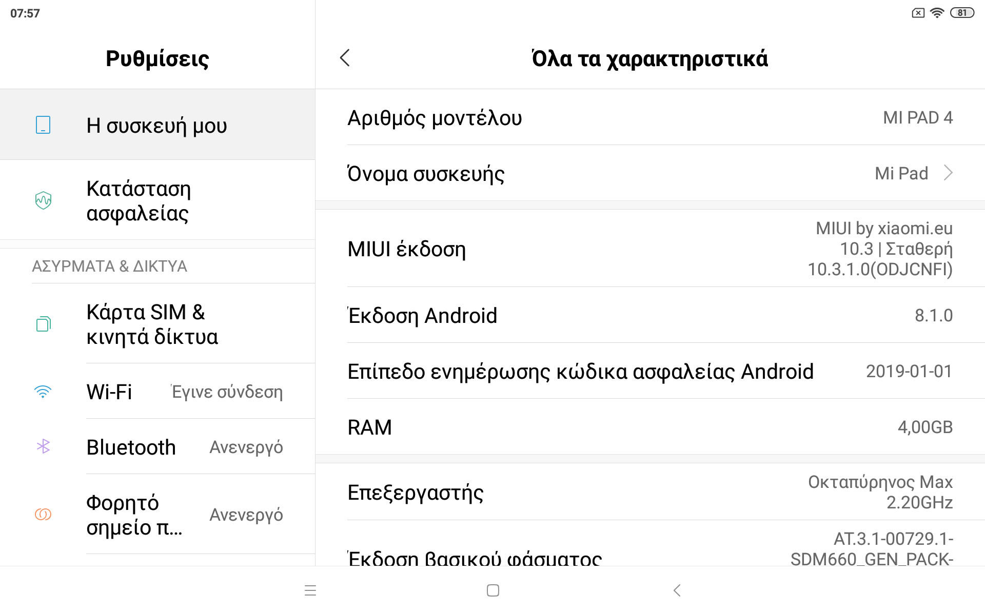

Εχθές παρέλαβα το Mi Pad 4 την έκδοση με τα 4 GB ram και LTE.

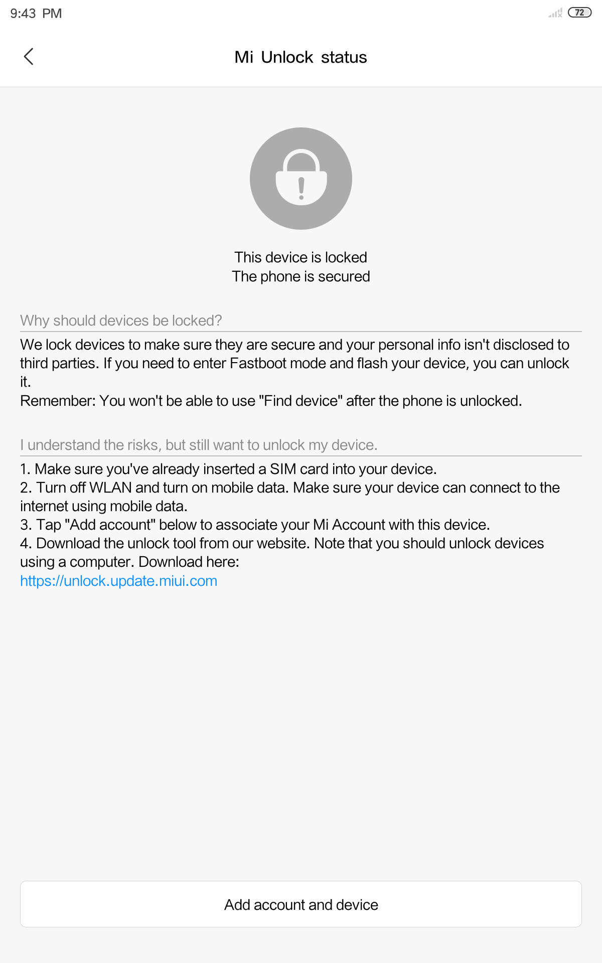

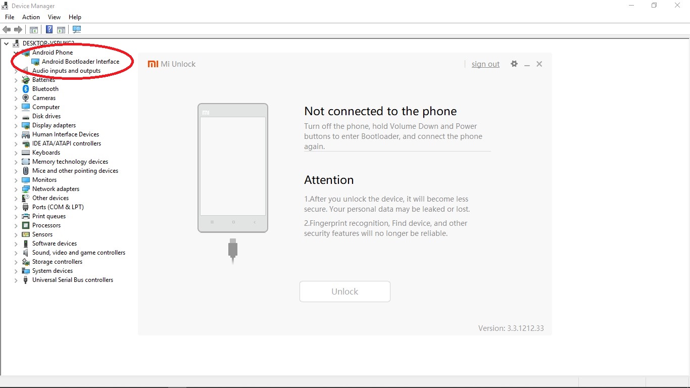

Προσπαθώ με ξεκλειδώσω το bootloader αλλά δεν ενεργοποιείται το κουμπί unlock στην εφαρμογή Mi Unlock.

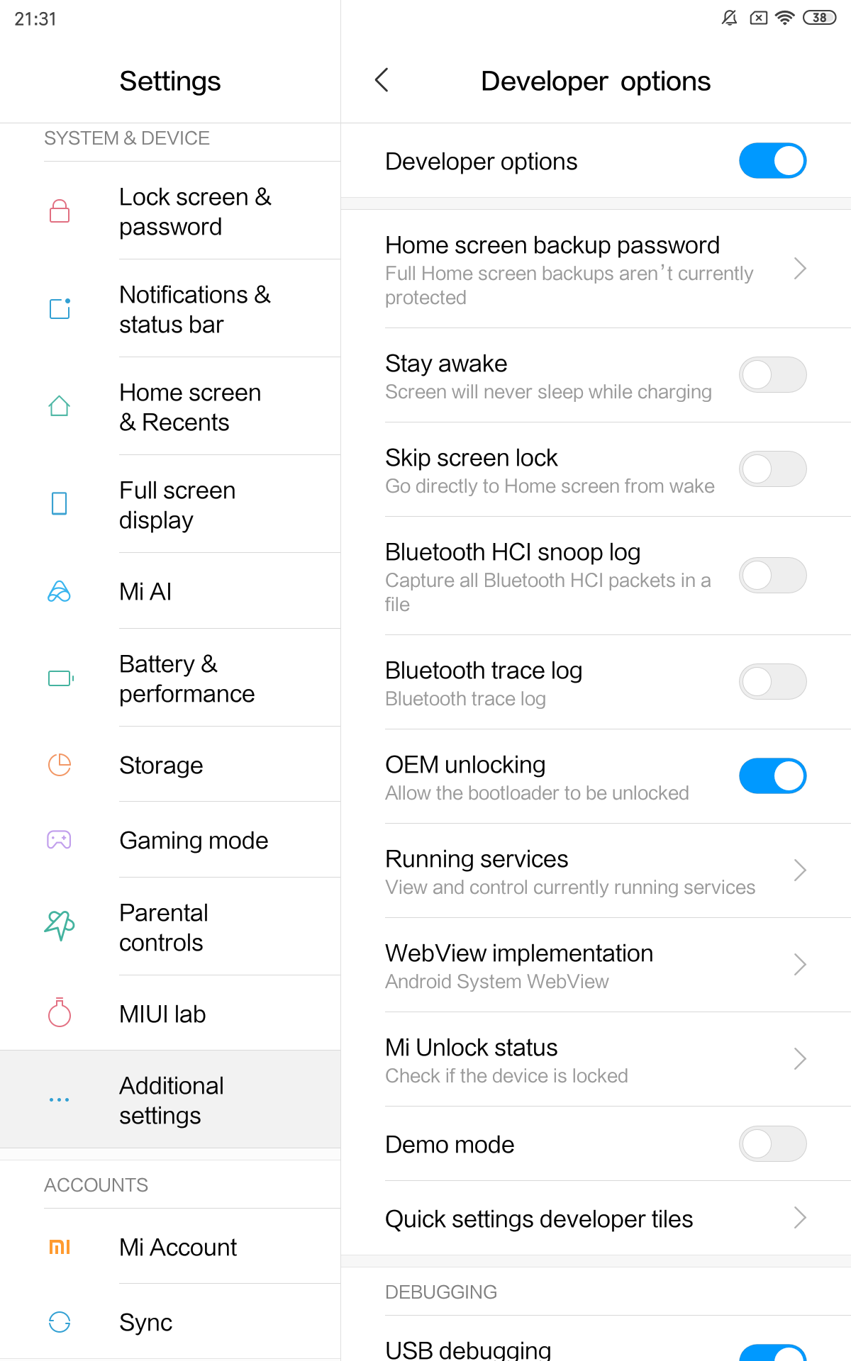

Να σημειώσω πως έχω κατεβάσει τις τελευταίες εκδόσεις έχω ενεργοποιήσει το OEM unlocking και USB debugging όπως επίσης έχω προσθέσει το λογαριασμό μου στο Mi Unlock add Account.

Δοκίμασα το XiaoMiTool και αναγνώρισε αμέσως το tablet και έβγαλε όλες τις επιλογές χωρίς φυσικά να προχωρήσω σε κάποια αλλαγή φυσικά.
Επίσης έκανα factory reset στο tablet και δοκίμασα ξανά αλλά πάλι χωρίς αποτέλεσμα.
