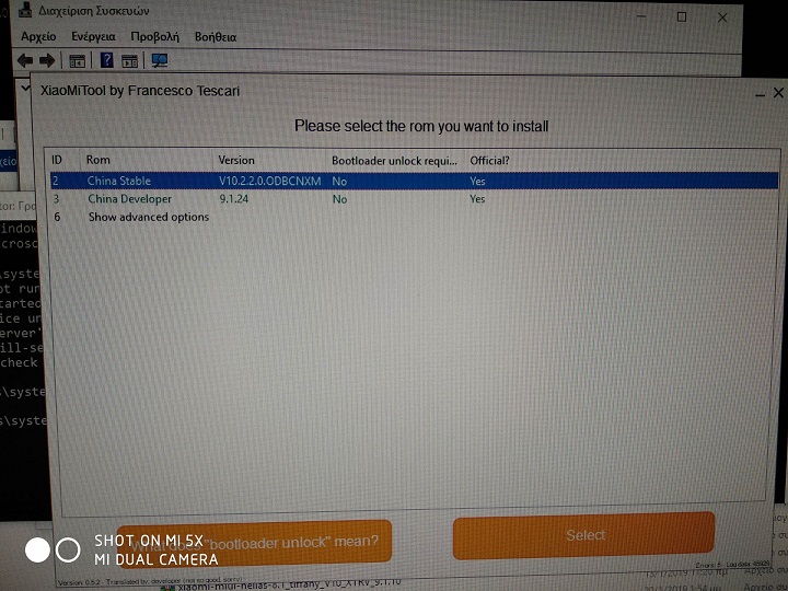

Συνέδεσε το με το xiaomitool και μόλις σου βγάλει τις επιλογές που μπορείς να περάσεις ανέβασε screenshot να δούμε ποια θα διαλέξεις.
Επέλεξε από το link του @NasDriver αυτή την fastboot rom , διότι global rom δεν βγήκε ποτέ για mi5x.
προσπαθω να ανεβασω το screeshot αλλα δεν με αφηνει
κάνε μείωση μεγέθους της φώτο με την ζωγραφική των windows
το εχω κανει 160kb αλλα μου λεει οτι ειναι πανω απο 10.000 χαρακτηρες
αυτες τις επιλογες εχει
