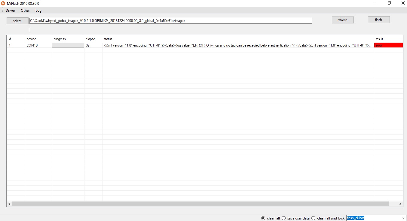

Καλημερα σε ολους, καποιος με edl authorization να επαφερουμε ενα redmi 6 pro? Ευχαριστω!
Καλησπέρα, έχω ένα redmi note 5 whyred blobal, είχε unlocked bootloader τον οποία κλείδωσα με εντολή από edb όμως μετά μου βγάζει xiaomi system destroyed.
οπότε τώρα έχω κλειδωμένο bootloader.
Μπορώ να μπω fatboot mode ομως δεν μπορώ να φλασάρω
το άνοιξα ενεργοποιώ το edl mode με τα τεστ points μου βγάζει 9008, ομως δεν μπορώ να φλασάρω, μου βγάζει συνεχώς μήνυμα cannot receive hello packet
Καμία βοήθεια; -

Τα έχω δοκιμάσει όλα, ναι κάθε φορά ξανατρέχω το Miflash και ξανακάνω edl mode και πάντα μου βγάζει το ίδιο μήνυμα.
Την πρώτη φορά που δοκιμάσω να φλασάρω μου βγάζει πάντα το σφάλμα που έχω ανεβάσει.
Επίσης σας ανεβάζω και φωτό από το edl.
άλλα screenshot απο την έκδοση που φορούσε το κινητό δεν έχω. Όταν το άνοιξα είχε global stable rom 10... δεν θυμάμαι ακριβώς την έκδοση. Από τον φίλο που το αγόρασα μου είπε οτι το πήρε έτσι από κάποιον άλλο. Μάλλον ο πρώτος χρήστης έκανε Unlock και ίσως έβαλε άλλη έκδοση rom;; δεν ξέρω ΌΤαν το άνοιξα πρώτη φορά είχε γίνει factory reset, και θυμάμαι ότι είχε μέσα global stable 10.. ίσως 10.4 ή 10.04 δεν είμαι σίγουρος.
Επίσης το antirrol back είναι ενεργοποιημένο στο νούμερο 4. νούμερο 4 έχε και η ρομ ου πάω να βάλω, οπότε είμαστε εντάξει σε αυτό.
Όμως ήταν Unlocked και είπα ας το κάνω Lock για να μην βγάζει και το unlock στην πρώτη οθόνη.
Έσω δοκιμάσει με miflash νέο και παλιότερη έκδοση, κάθε φορά μου γάζει τα ίδια σφάλματα.
δοκίμασα να βάλω την global stable και την global dev (india) από ο σιτε Xiaomi MIUI Official Forum.
Μήπως πρέπει να δοκιμάσω κάτι άλλο;
Το κινητό είναι το Whyred γιατί έχει διπλή κάμερα και στο κουτί γράφει global version. -
Μήνυμα #33 με την αντικατάσταση του firehose αρχείου που πρότεινε ο Nas το δοκίμασες;
Αφού είναι Global Version και το κουτί του είναι όντως δικό του , global fastboot θα βάλεις μην πειραματίζεσαι με India , China Fastboot rom. Με κλειδωμένο bootloader μόνο με global rom θα παίξει.
Δες λίγο αυτόν τον πίνακα με τις εκδόσεις του whyred.
Εκδόσεις Redmi Note 5 - Redmi Note 5 Versions (Whyred)
Με global rom σε global version κινητό δεν θα έπρεπε να είχες πρόβλημα με το που κλείδωσες τον bootloader manual.
Σίγουρα είχε το κινητό global rom;
