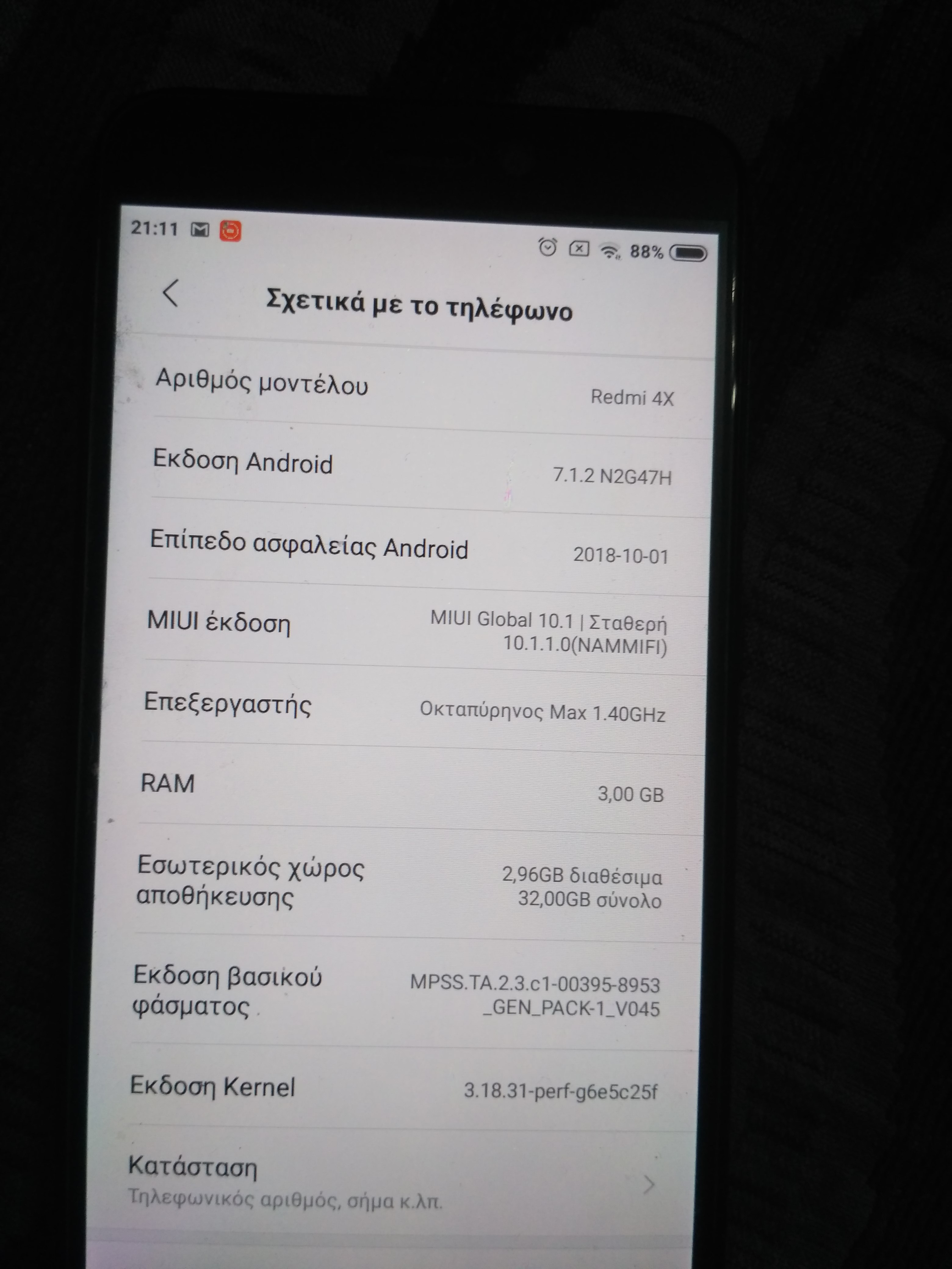

Γεια σας έχω ένα xiaomi redmi 4x,επισυνάπτω και φωτό με τα στοιχεία του,ξαφνικά μπαίνει σε fastboot,πατάω το power τίποτα,ξανά σε fastboot,πατάω power+volume up στο δεύτερο screenhot mi που εμφανίζει το αφήνω και το κινητό λειτουργεί μια χαρά,σε περίπτωση επανεκκίνησης ή το κλείσω με βγάζει ξανά σε fastboot mode,γνωρίζει κάποιος κάτι;Το κινητό αγοράστηκε από Γερμανό Χριστουγενα του 2017.
