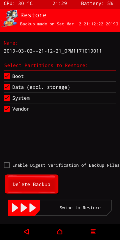

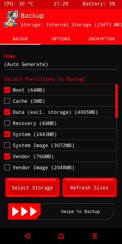

    • χμμ οπότε τελικά οι περιπτώσεις για bricked δεν είναι και τόσες πολλές. Αν πάντα κάνεις restore rom με ίδιο arb με το αυτό που είχες και δεν κάνεις downgrade....όσο και να χαλάσεις τα πράγματα στην sdcard πάντα μπορείς να κάνεις restore το κινητό...είτε με nandroid backup είτε με fastboot rom ?
      Να υποθέσω το nandroid backup είναι το ίδιο πράγμα με αυτά που διαβάζω περί του 'ποια partitions να κάνω backup ? blah blah' και που συνήθως συνοδεύονται από τέτοια screenshots ?
      H system image επιλογή, κάνει και τον bootloader και το recovery partition backup ? Καλό είναι (αν δεν προκειται να πειραχτούν απο τον χρήστη) bootloader, recovery να μη τα κάνουμε backup έτσι ?
      @NasDriver, αχαχαχαχαχαχα
    • αυτα + το vendor partition που δεν φαινεται στην φωτο σου...δηλαδη κανουμε backup τα partitions system, boot, vendor, data, αλλα τα κολπακια και οι δοκιμες τις περισσοτερες φορες πειραζουν το system (και σε καποιες περιπτωσεις το vendor) αρα αυτα επαναφερουμε μετα απο αποτυχημενο πειραγμα
      και η επιλογη bootloader δεν υπαρχει σε ολες τις περιπτωσεις πχ στο δικο μας τφ
      η system image επιλογη ειναι το system αλλα σε μορφη image για καψιμο και αλλες χρησεις
      αλλα μισο και θα σου τα πουν καλυτερα οι ειδικότεροι

    • Όσο δεν αλλάζεις ROM πάντα μπορείς να γυρίσεις στην κατάσταση που πήρες το backup μέσω nandroid. Το system image μην σε απασχολεί σαν επιλογή (όχι δεν έχει σχέση με bootloader ή recovery). Δεν θα χρειαστεί ποτέ να το χρησιμοποιήσεις. Αυτό που θες είναι τα partition boot, data, system και καλό θα ήταν και το vendor και το persist (έτσι για να υπάρχει αυτό δεν θα χρειαστεί κατά 90% να το κάνεις ποτέ restore). Τέλος όταν κάνεις restore nandroid στην ίδια ROM που το πήρες (το τονίζω αυτό) και είχες κάνει ΗΔΗ root σε αυτή την ROM δεν χρειάζεται να ξαναπεράσεις ούτε Magisk ούτε τίποτα. Είσαι κομπλέ.
