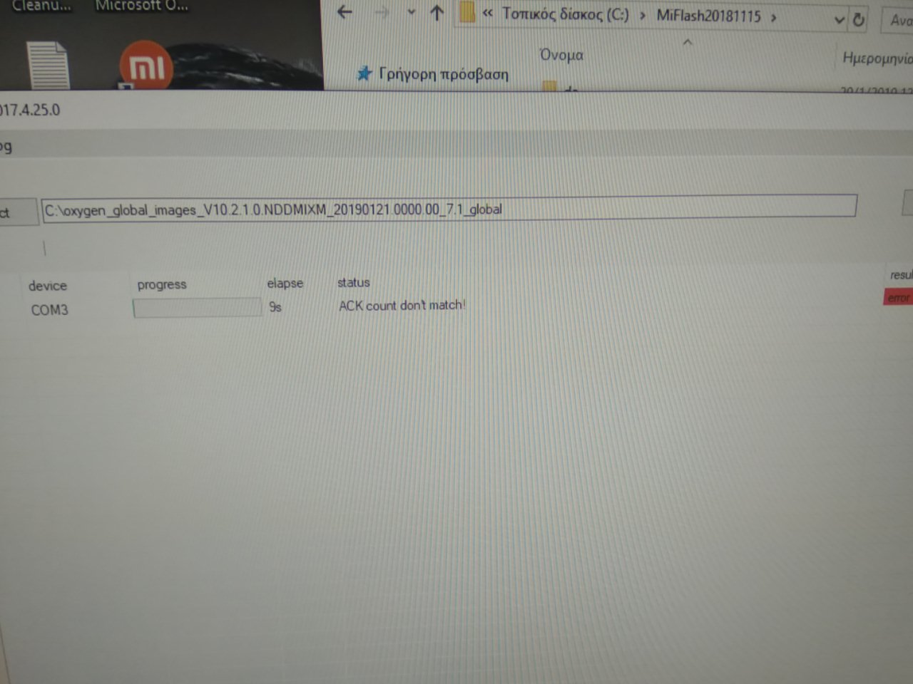

Αυτή την φορά , επέλεξε clean all and lock , και μόλις δείξει το mi flash επιτυχές φλασάρισμα "success", βγάλε το βύσμα της μπαταρίας και σύνδεσέ το πάλι μετά από δεκαπέντε δευτερόλεπτα και δοκίμασε να το ανοίξεις.
Πάτα στο miflash, εκεί που λέει log...βρες το τελευταίο αρχείο με βάση την ημερομηνία και ανέβασε το να το δούμε...
αυτο λες?
Ο/H NasDriver έγραψε:
Μετά από επιτυχημένο flash, έχεις δοκιμάσεις να δεις εάν μπαίνει σε fastboot mode ?
Μετά το flash, σύνδεσέ το στον υπολογιστή, άνοιξε το device manager...πάτα τα μπει fastboot mode και δες μήπως το αναγνωρίσει
