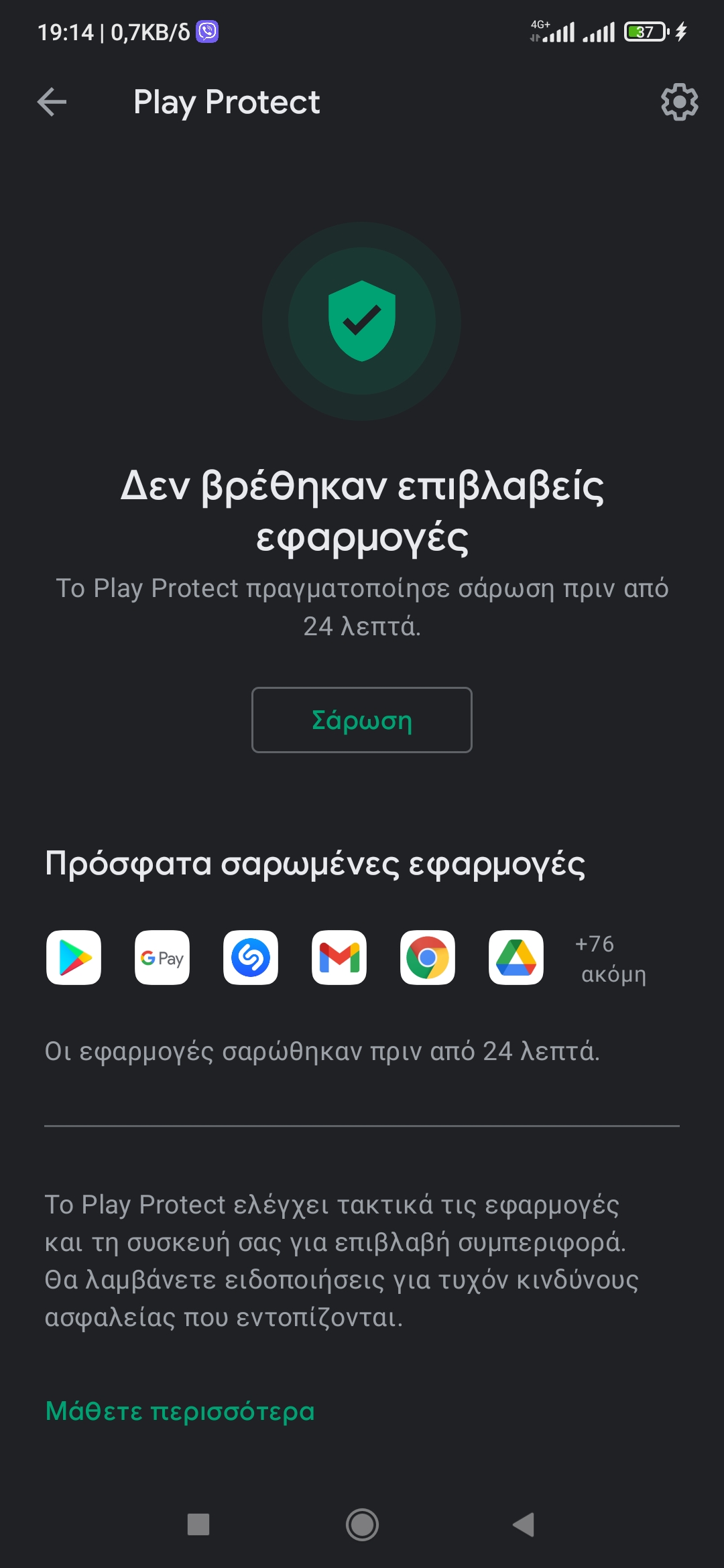

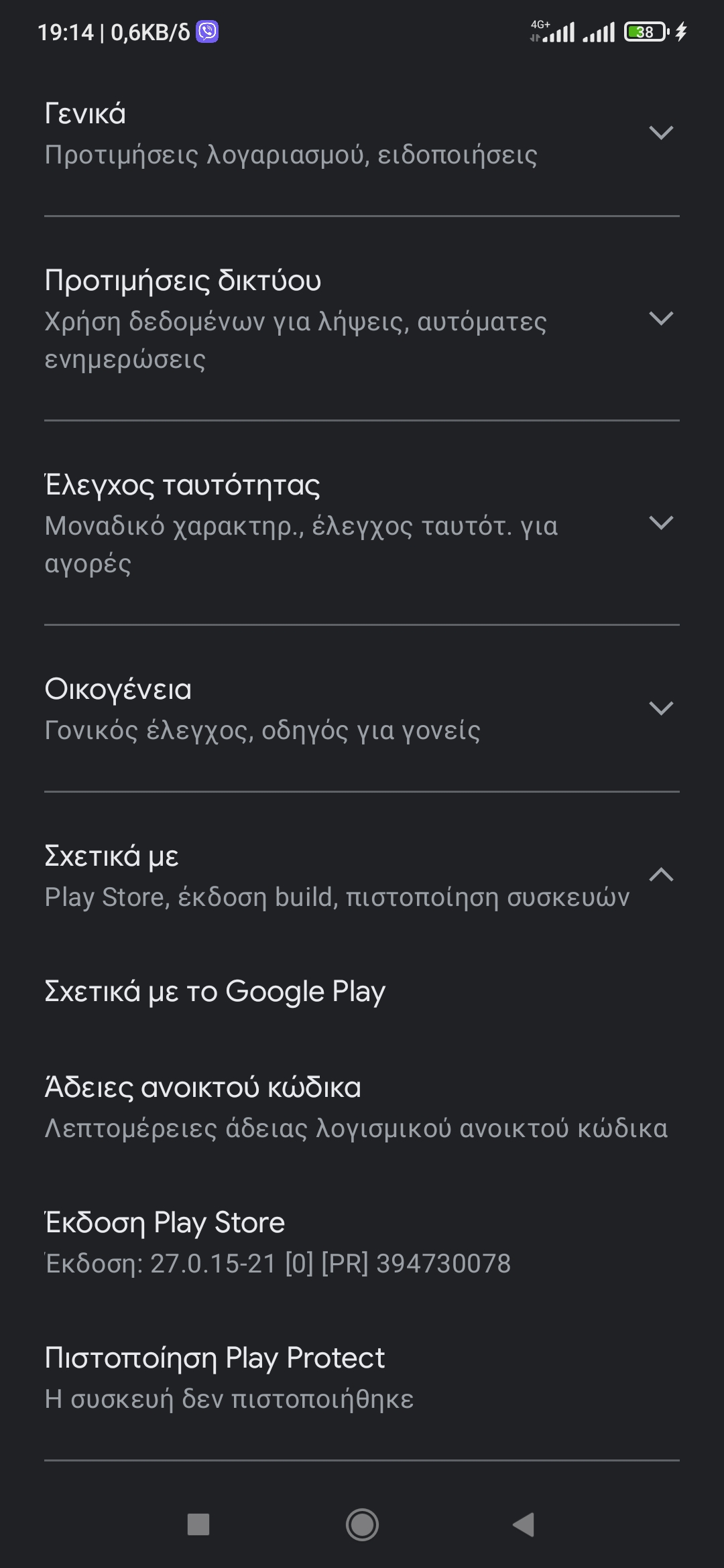

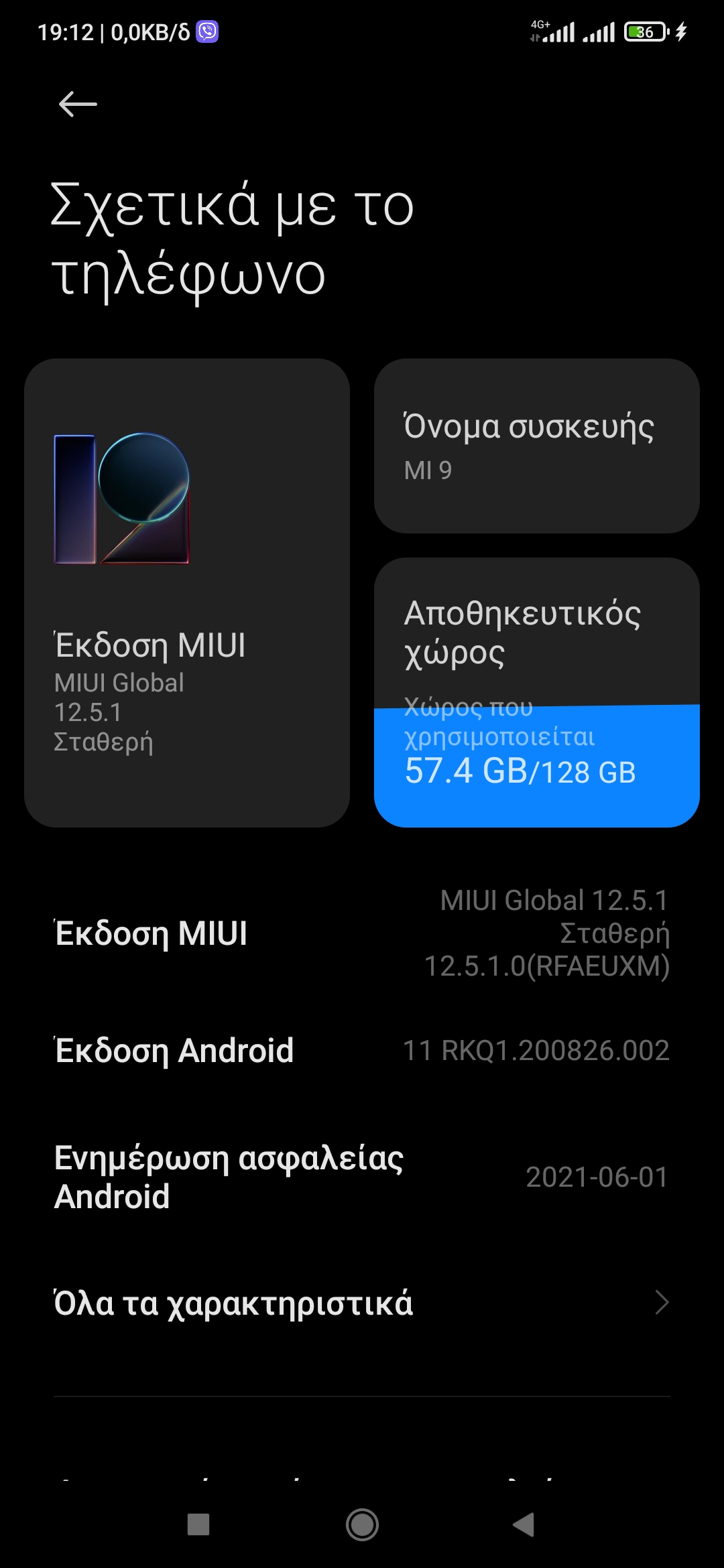

Καλησπέρα παιδιά. Έχω ένα θεματακι με το play protect. Ενώ έχω official rom 12.5.1 και ενεργοποιημένο το play protect, μου βγάζει ότι δεν είναι πιστοποιημένη η συσκευή. Πώς γκενεν ατο;
Έχω ξεκλείδωτο τον bootloader. Έχει σχέση αυτό; Κι αν ναι, αν το κλειδωσω πάλι θα πρέπει να κάνω factory reset; -
Τελικά το πρόβλημα λύθηκε. Ήθελε κλείδωμα ο bootloader και έγινε μέσω εντολών adb. Το μόνο κακό ήταν ότι έγινε factory reset.
Με το που πάτησα στο adb fastboot oem lock έγινε reboot και factory reset. Είχα μια μικρή ελπίδα ότι δε θα γινει, αλλά όχι εκεί, να κάτσω 4 ώρες να ξαναστησω το κινητό όπως ήταν πριν. Δεν πειράζει. Μαθαίνει κανείς από τα λάθη του.
