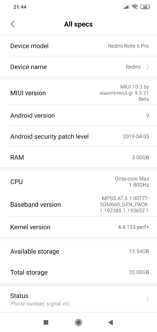

και σε εμένα απο εχθές που ξεκλείδωσα bootloader και δοκίμασα διάφορες ρομ το twrp συνεχώς εξαφανιζόταν μετά την εγκατάσταση της ρομ και το reboot...
μετά απο ψάξιμο διάβασα οτι πρέπει αφου εγκατασταθεί το twrp να φλασαρουμε το Disable_Dm-Verity_ForceEncrypt.zip file..... το οποίο και έκανα αλλά δυστυχώς και πάλι εξαφανίστηκε...
στο redmi note 6 pro συνεβει και με τη δικη σας ρομ...την οποια φλασαρα κανονικά αλλά μετά απο reboot system και προσπαθώντας να μπω στο twrp αυτό δεν υπήρχε... εγκατέλειψα την προσπάθεια μετά απο αρκετή ώρα και γύρισα στην μαμά 9.4.12
πάντως στο Mi max 3 που έκανα τα ίδια και πέρασα την ελληνική ρομ όλα πήγαν ρόλοι.... ίσως έκανα εγώ κάποιο λάθος...δεν ξέρω δείτε όμως και εδώ...
