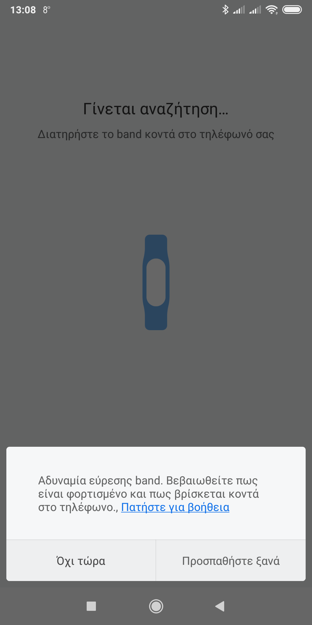

      Έκανα ακριβώς ότι μου έγραψες, απεγκατέστησα όλες τις εφαρμογές
      (δεν είχε καταφέρει να συνδεθεί σε κάποια ώστε να το αποσυνδέσω πρώτα)
      έκανα επανεκκίνηση το κινητό και κατέβασα από play store το Mi Fit,
      το σύνδεσα στο Mi account μου αλλά και πάλι όταν πάω να προσθέσω
      το Mi band 2 μου γράφει "αδυναμία εύρεσης band"

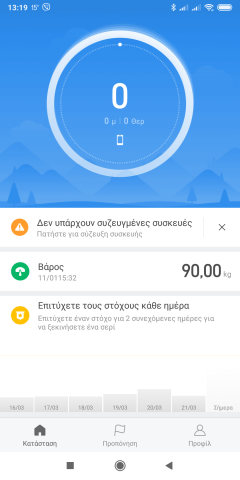

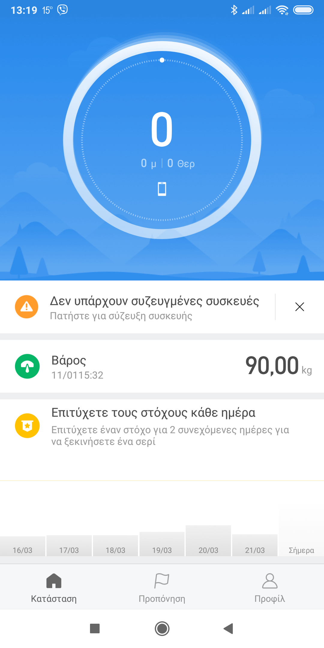

      Έχω απεγκαταστήση όλες τις εφαρμογές που έχουν σχέση με το Mi pand από το κινητό μου εκτός από το MiFit που δεν φαίνεται να υπάρχει συνδεδεμένο μέσα στην εφαρμογή τίποτα,
      στο bluetooth δεν υπάρχει συνδεδεμένο το Mi pand, έκανα και διαγραφή όλων των δεδομένων στο bluetooth.
      Προσπάθησα πάλι αλλά δεν μπορεί να το βρει.

    • Ο/H kahi έγραψε:
      Έχω απεγκαταστήση όλες τις εφαρμογές που έχουν σχέση με το Mi pand από το κινητό μου εκτός από το MiFit που δεν φαίνεται να υπάρχει συνδεδεμένο μέσα στην εφαρμογή τίποτα,στο bluetooth δεν υπάρχει συνδεδεμένο το Mi pand, έκανα και διαγραφή όλων των δεδομένων στο bluetooth.
      Κοίταξε μήπως είναι ήδη συνδεδεμένο σε άλλο κινητό. Επίσης, την ώρα που το "ψάχνεις", άνοιξε το GPS στο κινητό και βάλε στη φόρτιση το Mi Band 2 (βοηθάει μερικές φορές).
