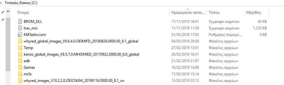

      Τέλος, κάνουμε αντιγραφή όλον τον φάκελο της fastboot rom, απευθείας στον σκληρό δίσκο:

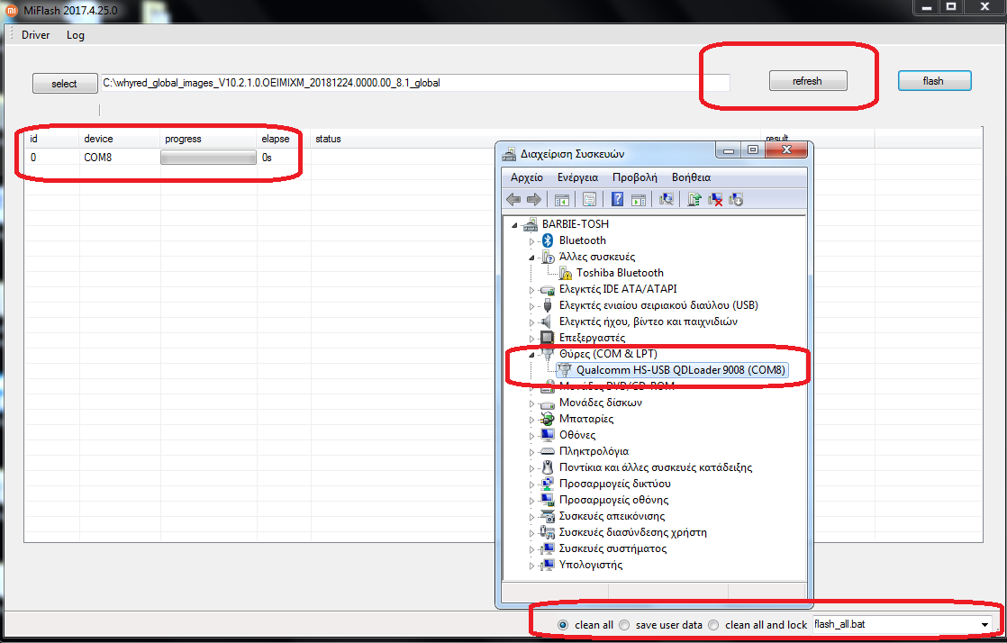

      Αν όλα πάνε καλά, θα πρέπει η συσκευή μας να αναγνωρίζεται στη διαχείριση συσκευών ως εξής:
      (ο αριθμός της θύρας COM είναι τυχαίος...μην κολλήσετε επειδή δεν θα το βγάζει σαν COM10, αρκεί να το δείτε όπως στην φωτογραφία)

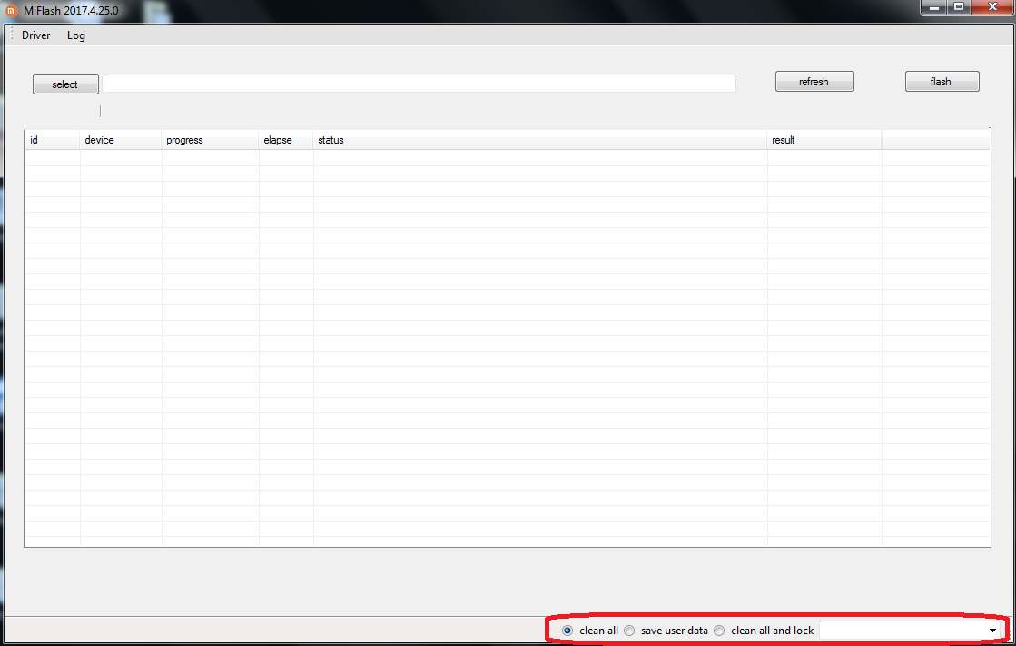

      Εκτελούμε το miflash που έχουμε εγκαταστήσει στην αρχή του οδηγού.

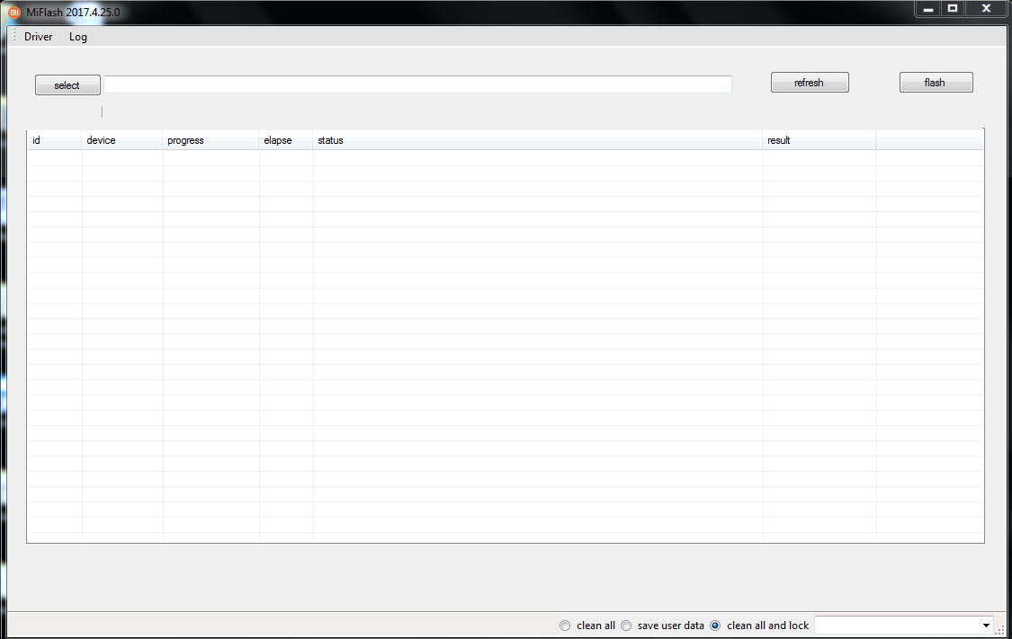

      Η αρχική οθόνη που θα δούμε θα είναι αυτή:
      Η πρώτη κίνηση που κάνουμε είναι να επιλέξουμε κάτω δεξιά το clean all αντί για το clean all and lock που έχει

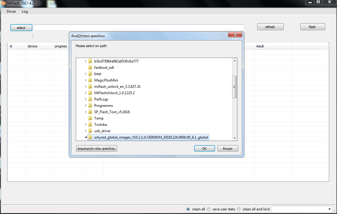

      Στην συνέχεια πάμε στο κουμπί select προκειμένου να επιλέξουμε τον φάκελο της fastboot rom που έχουμε βάλει απευθείας στον σκληρό δίσκο C:\

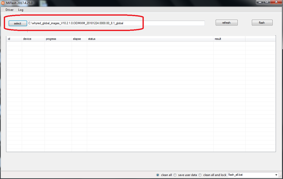

      Αφού επιλέξουμε τον φάκελο της fastboot rom, θα βλέπουμε αυτό στο miflash

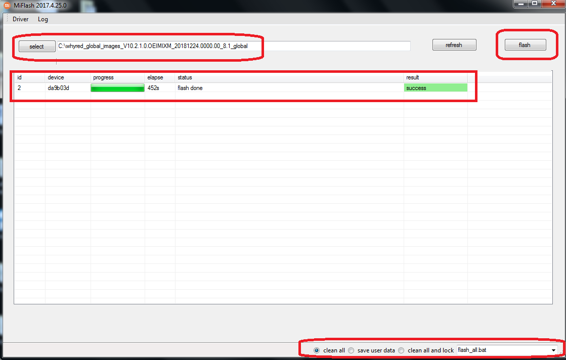

      Στη συνέχεια πατάμε το κουμπί refresh ώστε το miflash να αναγνωρίσει το κινητό μας που είναι σε edl mode
      Αν όλα είναι σωστά, ήμαστε έτοιμοι να πατήσουμε το κουμπί flash ώστε να ξεκινήσει η διαδικασία, πλέον περιμένουμε να ολοκληρωθεί εμφανίζοντας success
      Αυτό ήταν, τελειώσαμε !!!

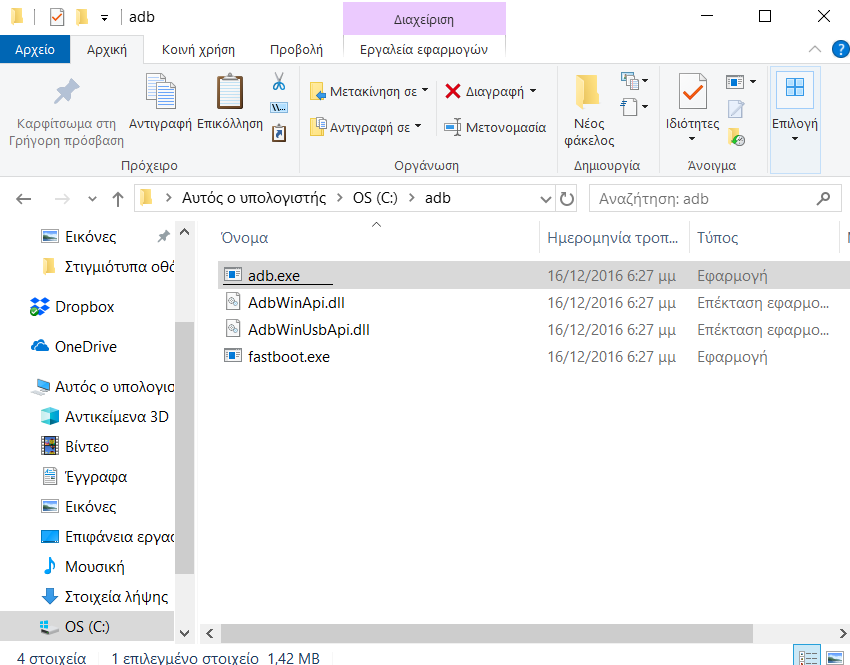

    • Καλησπέρα σας και πάλι! Προσπαθώ να ανοίξω το τερματικό εντολών adb, ως διαχειριστής, αλλά όταν το πατάω δεν κάνει τίποτα... Κάνω κάτι λάθος;
      Images
    • Τρέξε από την αναζήτηση των Windows το cmd.exe σαν διαχειριστής.
      Και μέσα από το cmd θα πας στον φάκελο με το adb και θα κάνεις αυτά που πρέπει.
      Διάβασε τον οδηγό... Τα λέει όλα...
    • Διαφήμιση
    • Στην αναζήτηση θα γράψεις cmd, μόλις σου εμφανίσει το πρόγραμμα, θα κάνεις δεξί κλικ πάνω του και θα πατήσεις την επιλογή να ανοίξει σα διαχειριστής.
      Θα εμφανιστεί ένα μαύρο παράθυρο όπου μέσα θα γράψεις όπως βλέπεις το παρακάτω και θα πατήσεις Enter:
      cd C:\adb
      Kατόπιν θα δώσεις όποιες ακόμη εντολές χρειάζονται, μια κάθε φορά, πατώντας Enter στο τέλος της και παρακολουθώντας για τυχόν μηνύματα λάθους.
      Αν κάπου σου βγάλει κάτι λάθος ή έχεις αμφιβολία αν αυτό που έβγαλε είναι αυτό που πρέπει, ανεβάζεις screenshot να το δούμε. :)
