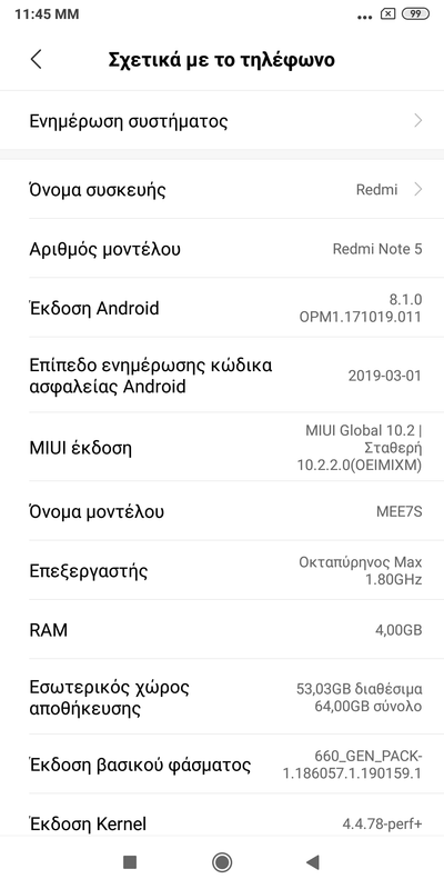

Με την βοήθεια σας και με την βοήθεια του @geoanto555 μπόρεσα και πέρασα καινούρια rom και συγκεκριμένα whyred_global_images_V10.2.2.0.OEIMIXM_20190314.0000.00_8.1_global_b097ed1b3b (αυτήν είχε στην λίστα με τις Fastboot Rom πάτησα εκεί που λέει ★ Redmi Note 5 Latest Global Stable Version Fastboot File Download ) αλλά αυτό που παρατήρησα είναι ότι όταν ανοίγω το κινητό γράφει ακόμα unlocked, από όσο ξέρω θα έπρεπε να είχε κλειδώσει (αν κάνω λάθος διορθώστε)

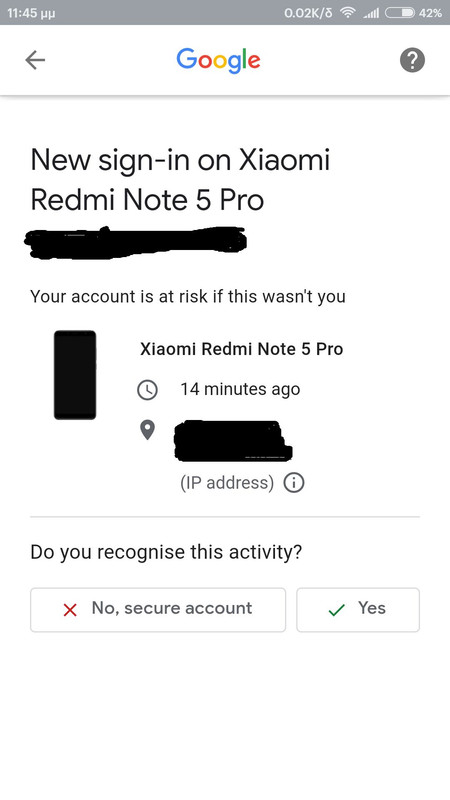

Όταν άνοιξε το κινητό και μου είπε ότι πρέπει να βάλω ένα Google account έβαλα τον λογαριασμό μου και συνέχισα, το θέμα είναι όταν έκανα login από το redmi note 5 το άλλο μου το κινητό μου έβγαλε ότι έγινε είσοδος από το redmi note 5 PRO (εικόνα 2)
Μέσα στο «σχετικά με το τηλέφωνο» το όνομα μοντέλου άλλαξε και έγινε MEE7S (εικόνα 1) και ξανά πάω στον πινάκα του @George Kaggelaris και βλέπω ότι είναι Standard Edition CHINA
Τώρα δεν ξέρω που πατάω και που βρίσκομαι

Ευτυχώς που επέλεξες clean_all και δεν κλείδωσε...αν είχες βάλει clean_all_and_lock θα είχε γίνει brick, καθώς δεν μπορείς να έχεις global rom σε china version με κλειδωμένο bootloader.
Τώρα το σωστό είναι να βάλεις china fastboot rom άλι με clean_all...αφού μπει και ανοίξει, από fastboot mode, κλειδώνεις με την εντολή fastboot oem lock και μετά ξεκινάς διαδικασία unlock ώστε να βάλεις όποια ρομ θες
