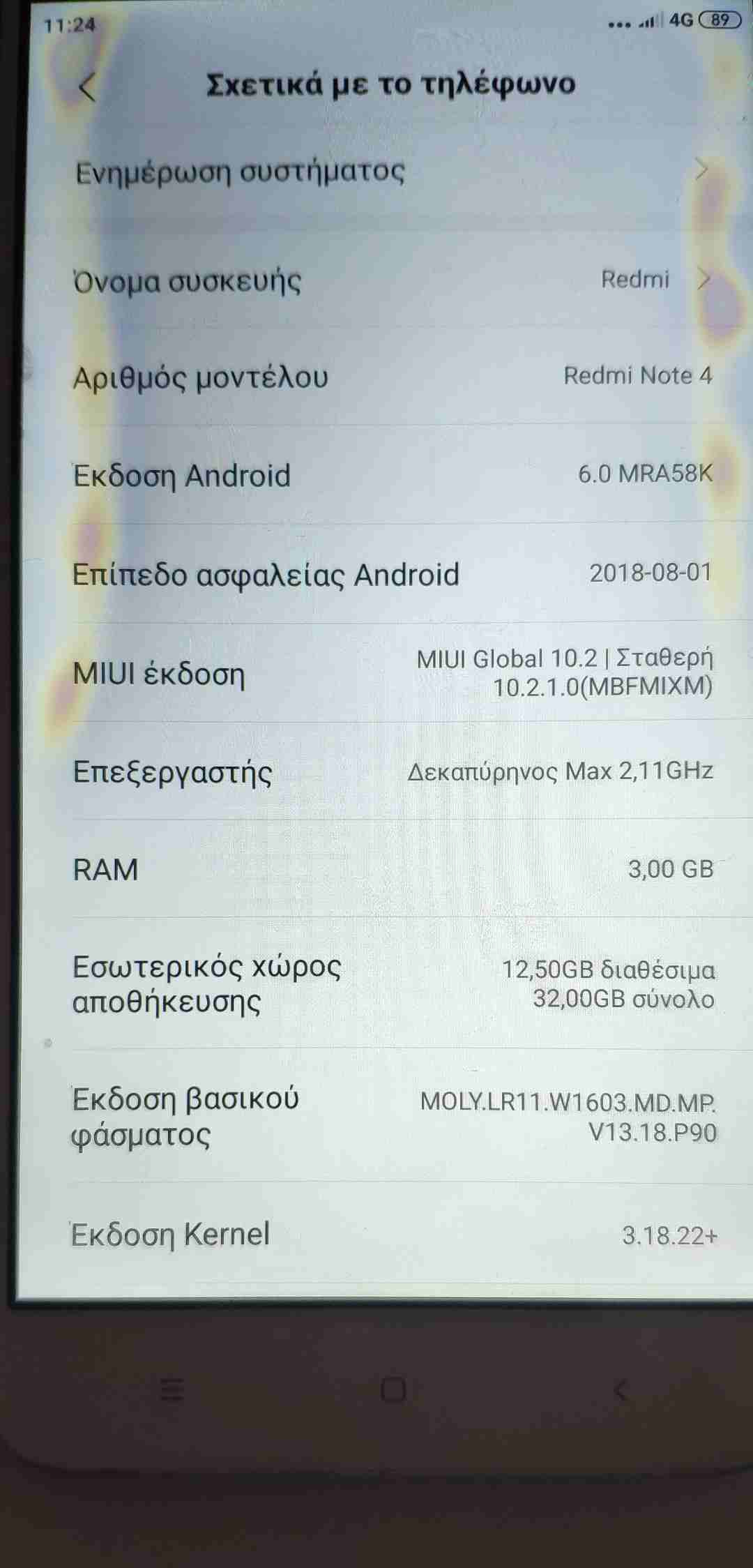

Θα μπορούσες να ανεβάσεις μια φώτο με αυτά που δείχνει στο σχετικά με το τηλέφωνο να δούμε ποια ρομ έχεις ?
Οχι δεν είχε τέτοιο θέμα. Και μάλιστα το πρόβλημα είναι ποιο έντονο αν βάλει το ξυπνητήρι . Λες και η εφαρμογή κολλάει το σύστημα. Όταν σταμάτησε να βάζει ξυπνητήρι τότε κράτησε τέσσερις μέρες χωρίς να κολλήσει η οθόνη. Το περίεργο είναι ότι όταν το ξεκλειδώσω μου δίνει 4 δευτερόλεπτα περιθώριο μέχρι να κολλήσει το τατς
Με ποίο τρόπο ανεβάζω φωτό? Θύμησε μου αν είναι εύκολο.
Σε post πατάς το συνδετήρα και ανεβάζεις συνημμένο.

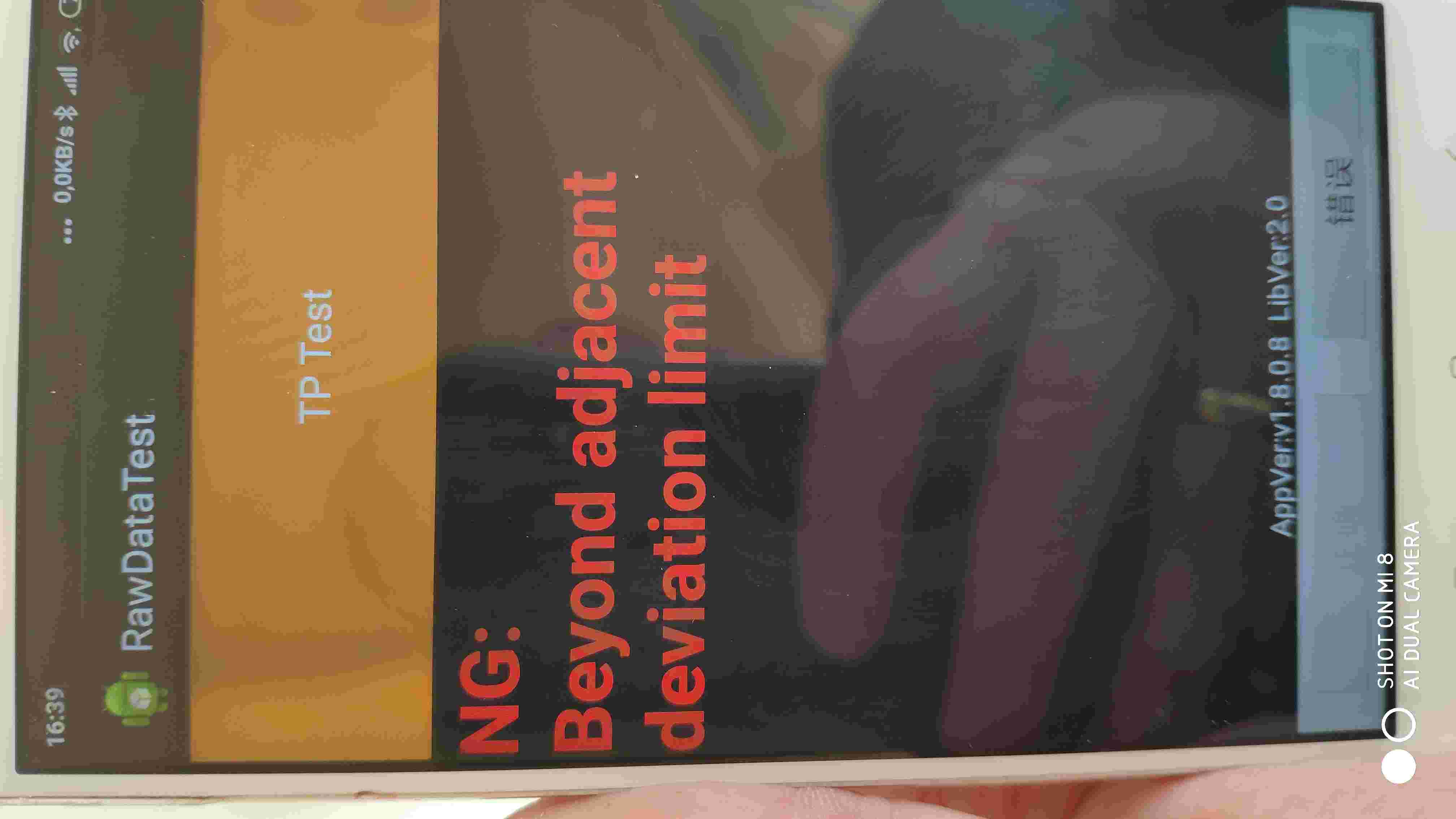

Αυτό βγάζει.παντως τα κουμπιά δεν κολλάνε.
Αν δεν περνάει τα τεστ, μάλλον θες καινούργια οθόνη + touch (πάνε πακέτο)
Τώρα πχ άρχισε να δουλεύει .δεν ξέρω για πόσο. Αλλά το τέστ πάλι δεν το περνάει. Αν βγάλει πρόβλημα πάλι τότε θα παραγγείλω οθόνη. Ευχαριστώ πολύ για τίς απαντήσεις σάς!!!
