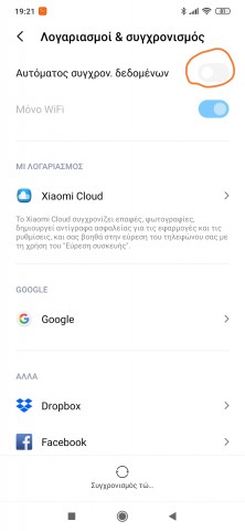

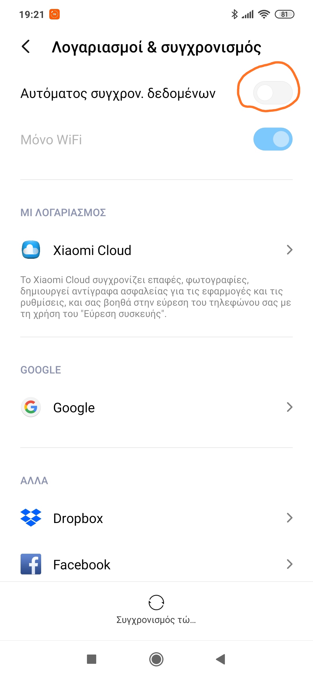

    • Ο/H theopan έγραψε:
      Ο/H lsdpower78 έγραψε:
      Δεν βλέπει You tube, ελάχιστα μόνο. Βιντεοκλήσεις δεν κάνει καθόλου. Περίπου 2 Gb το 20ημερο, αλλά με την χρήση που κάνει, δεν γίνεται να καταναλώνονται έτσι..
      Τσέκαρε τις ρυθμίσεις συγχρονισμού σε backup της συσκευής και google photos κυρίως. Αν έχει επιλεγμένο να γίνεται συγχρονισμός ακόμα και στα video χωρίς απαραίτητη τη σύνδεση σε wifi εξηγείται η μεγάλη κατανάλωση δεδομένων.
      Απενεργοποιησα τον αυτόματο συγχρονισμό και τον συγχρονισμό στο Google photos... Να δούμε πως θα πάει... Ευχαριστώ πολύ!!!

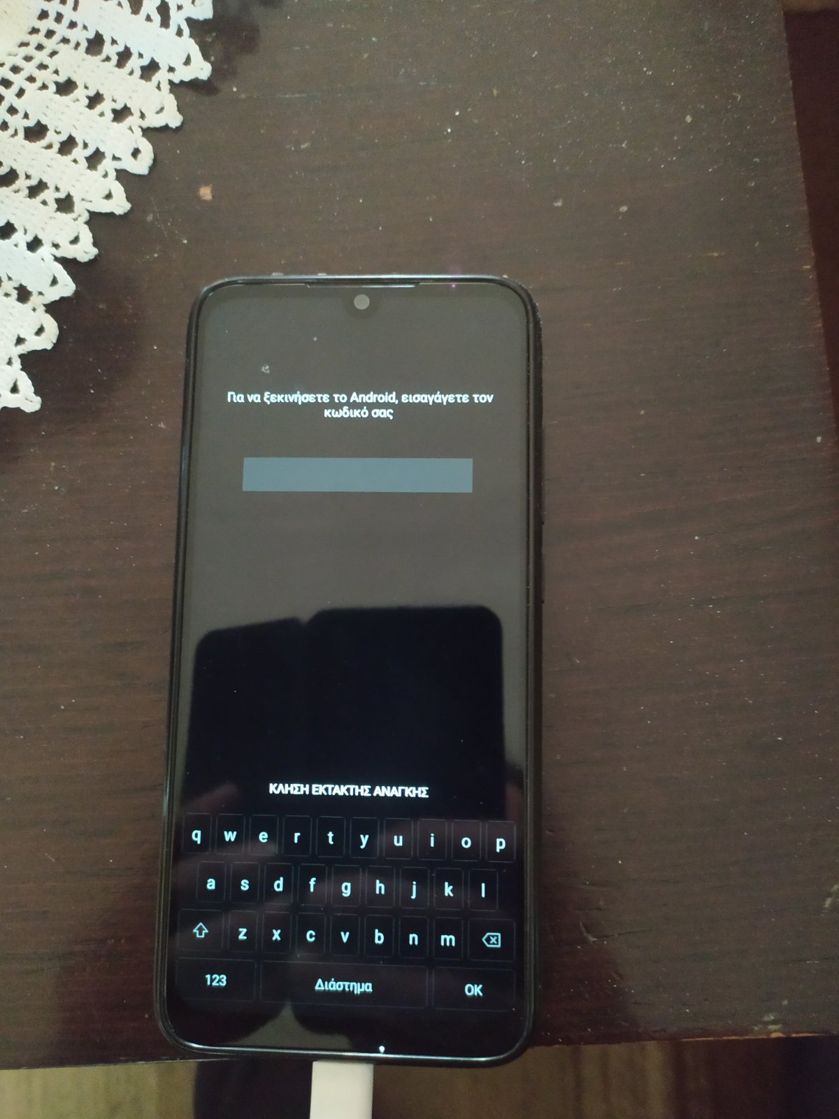

    • αυτην την οθονη εμφανιζει μετα απο εγκατασταση φαστμπουτ ρομ σταθερη.τι ειναι αυτο? γιατι μετα θελει ξανα wipe data format κλπ για να ανοιξει το τηλ.

    • Οπως το πες. Θέλει format από twrp η wipe από το στοκ recovery.
    • ενταξει το ξερω,το θεμα ειναι οτι ακομη και οταν περασα αναβαθμηση matzik και εκανε επαννεκινηση φτου και απο την αρχη φορματ.το παραξενο ειναι πιον γ@,#νο κωδικο ζηταει.
    • Αν κάνεις φορμάτ δεν πρέπει να στο ξανά ζητήσει.
      Εκτός αν "νιώθει" ότι απειλείται .

    • αυτο(το τηλ) μονιμως απειλη :lol: νιωθει.περα απο την πλακα μηπωσ το τηλ.εχει κρυπτογραφηση τι πραγμα και αυτο.
