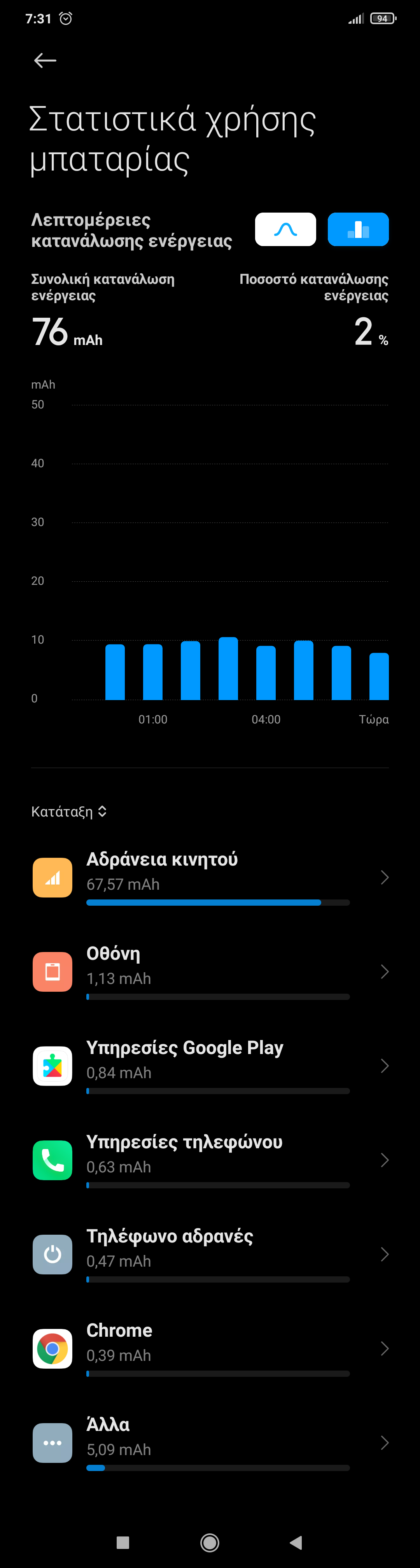

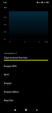

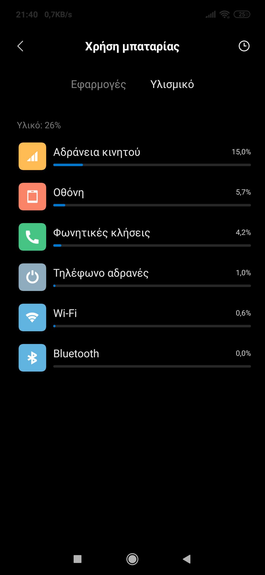

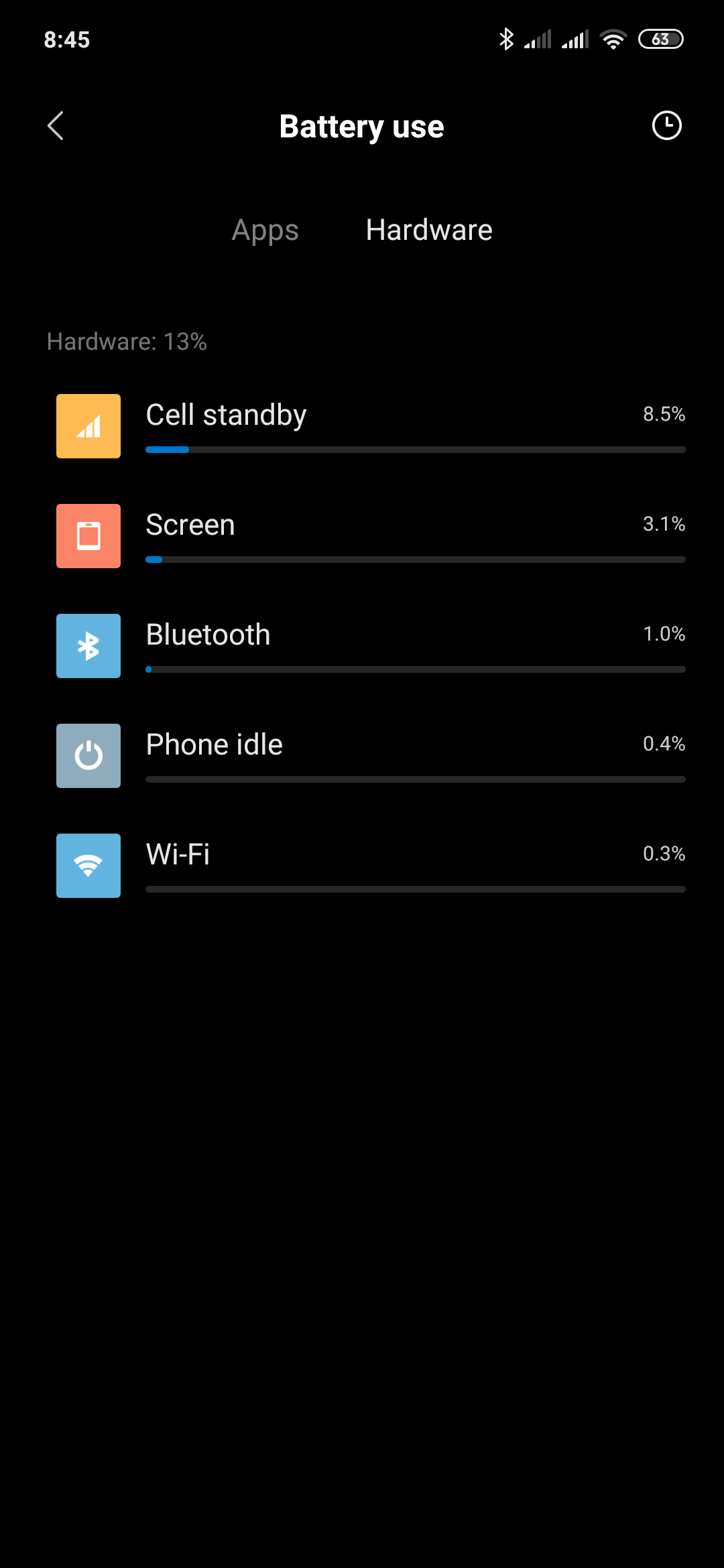

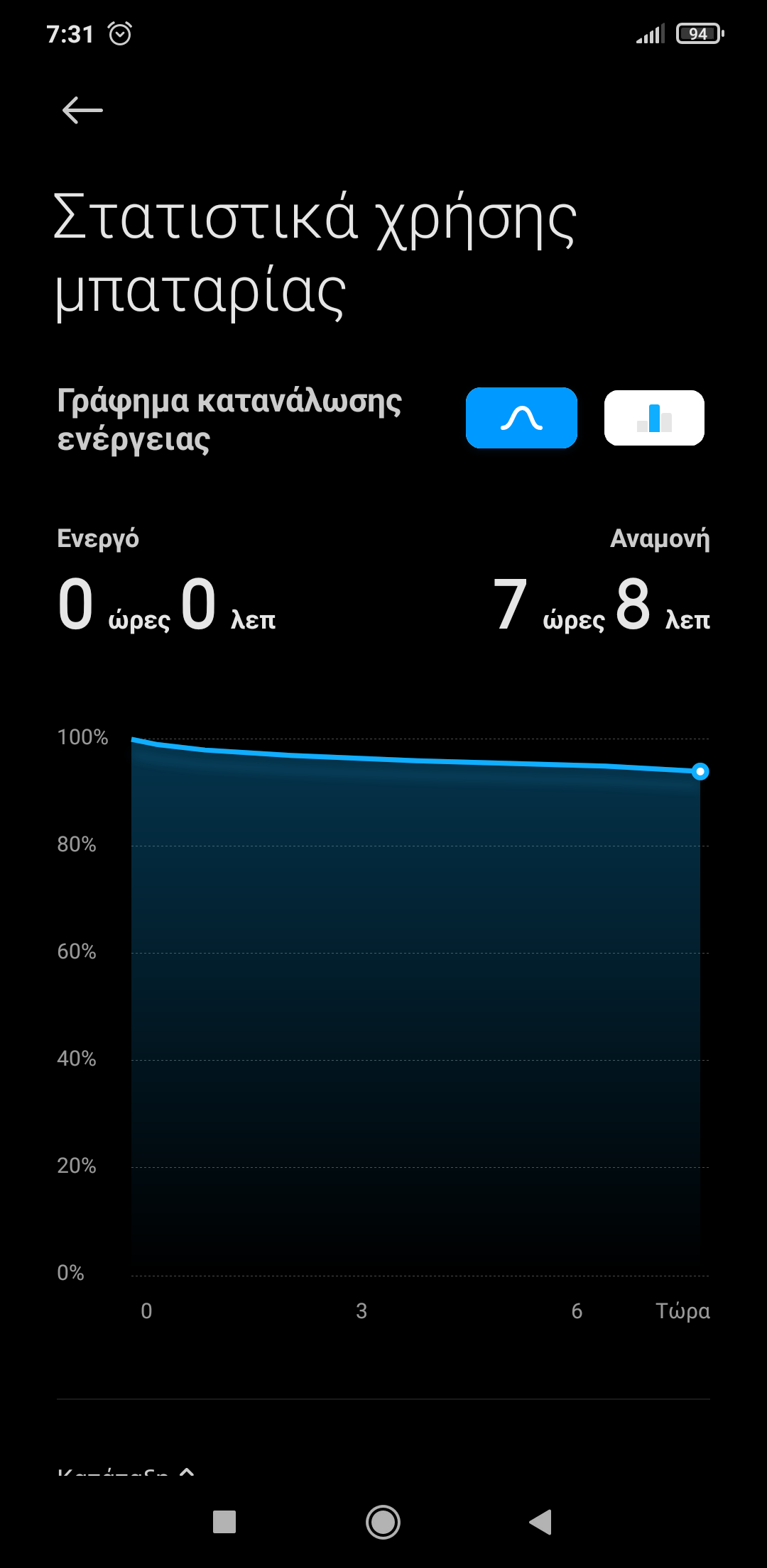

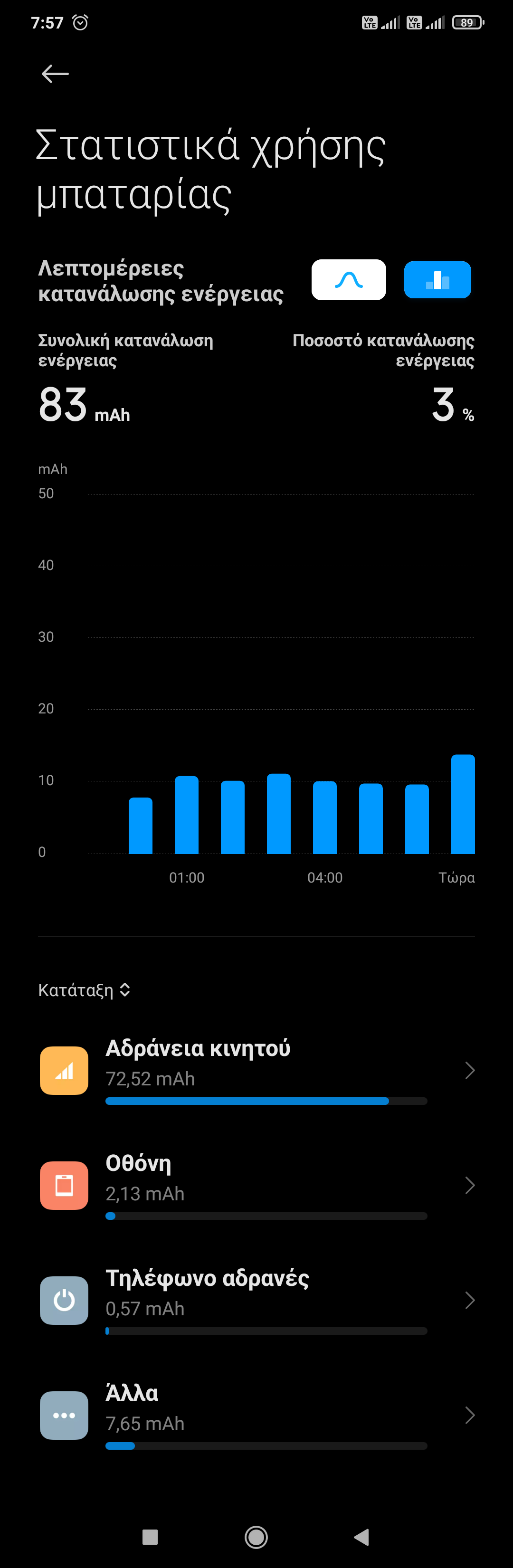

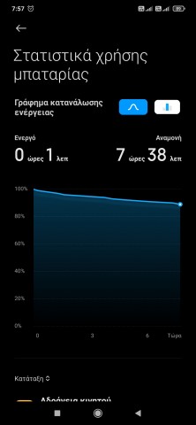

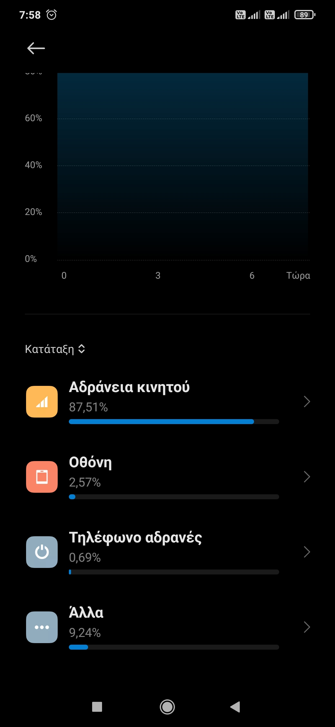

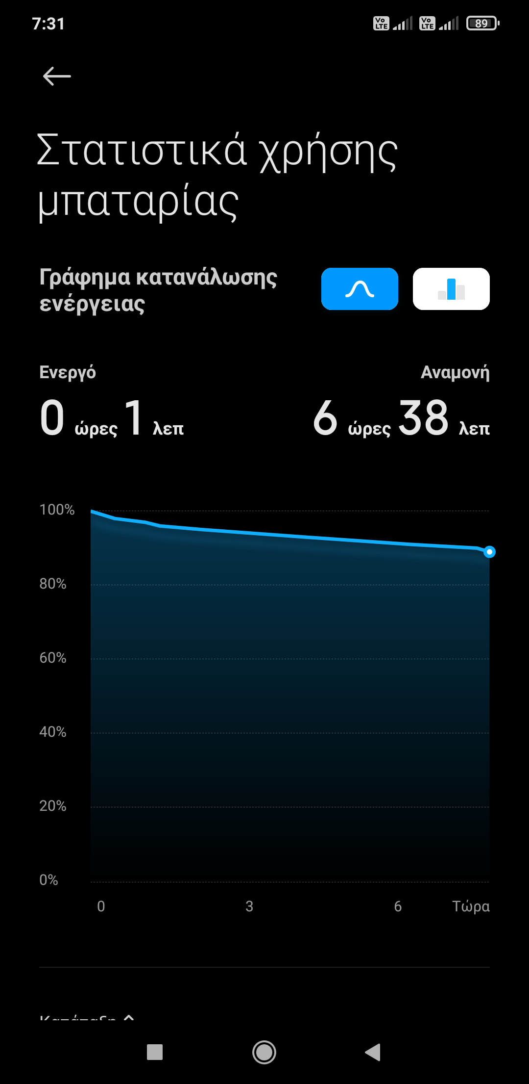

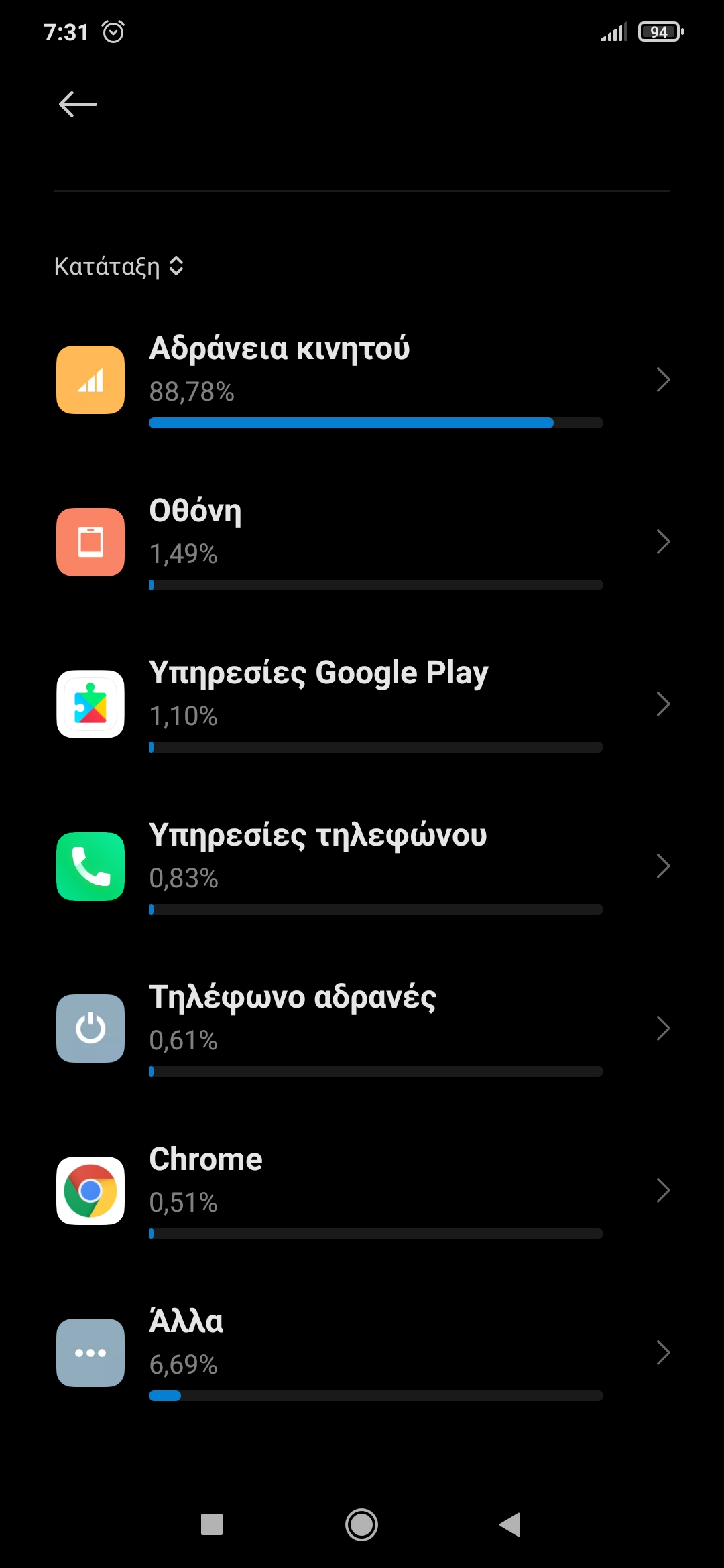

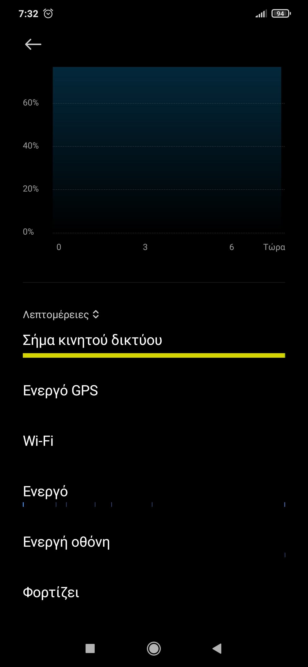

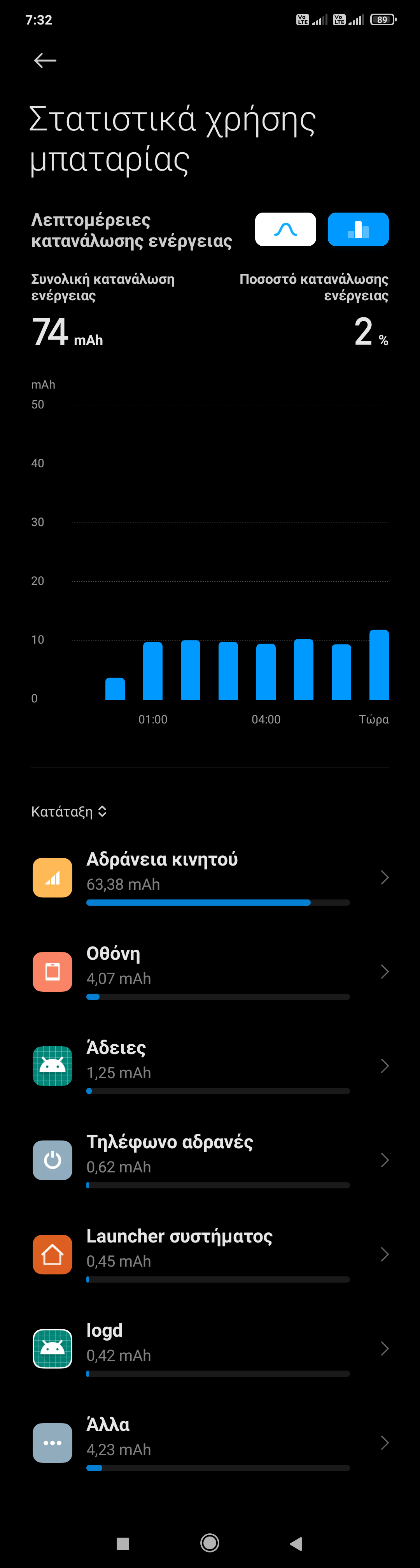

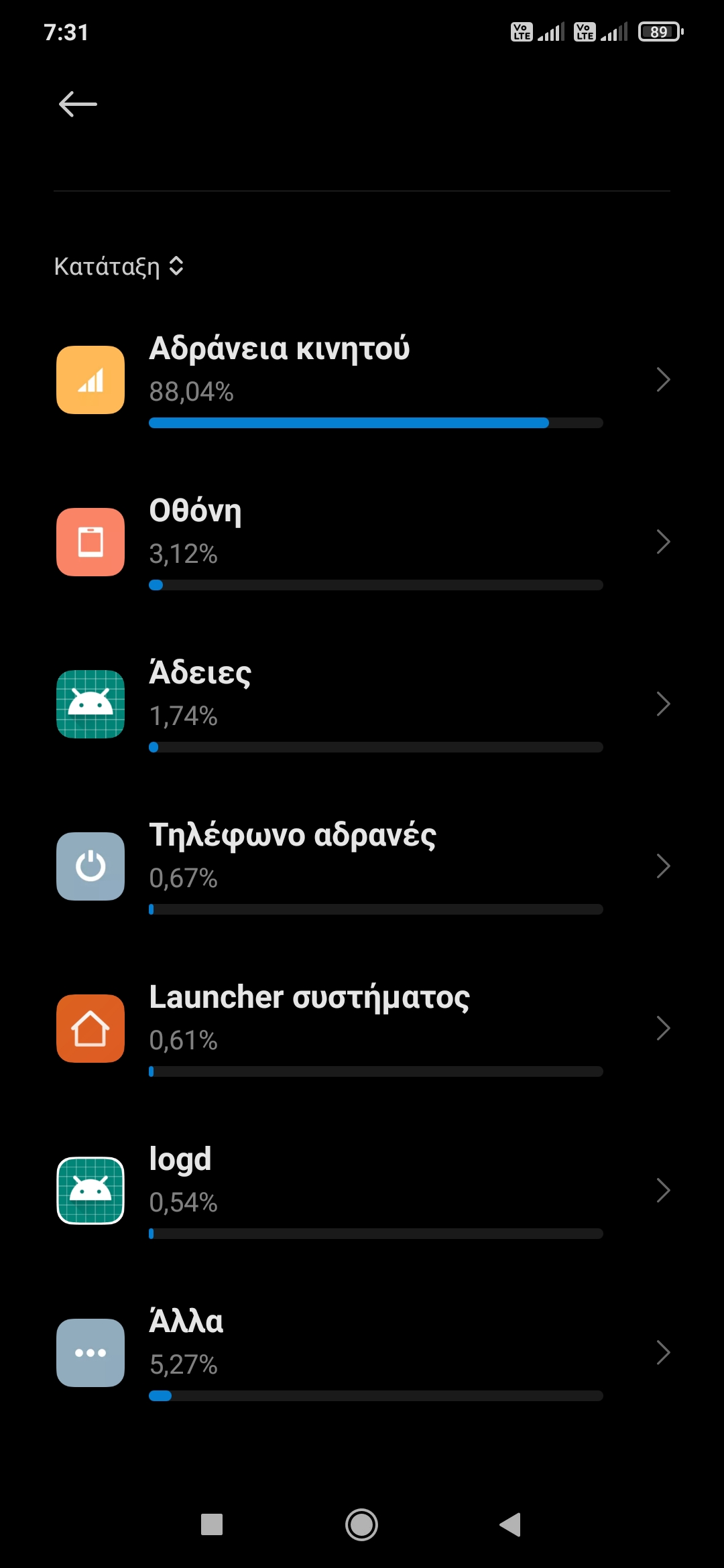

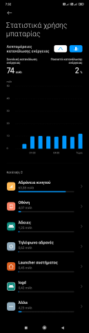

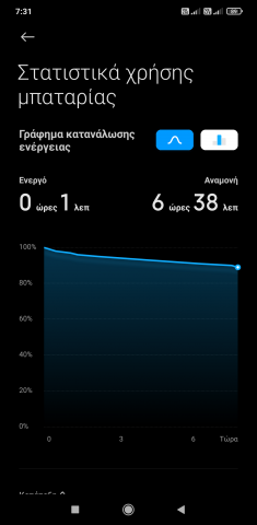

    • Τελικα 6% έφαγε το κινητό. Απενεργοποιησα τη 2η σιμ από το μενού, έβγαλα τα dual 4g, vowifi, volte.
      Images
    • Ο/H App Maniac έγραψε:
      ψιλονορμαλ ακουγεται για μι9.. κ μενα με μια σιμ τοσο εχανε την νυχτα πανω κατω
