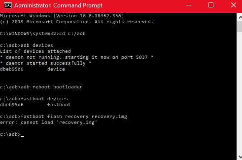

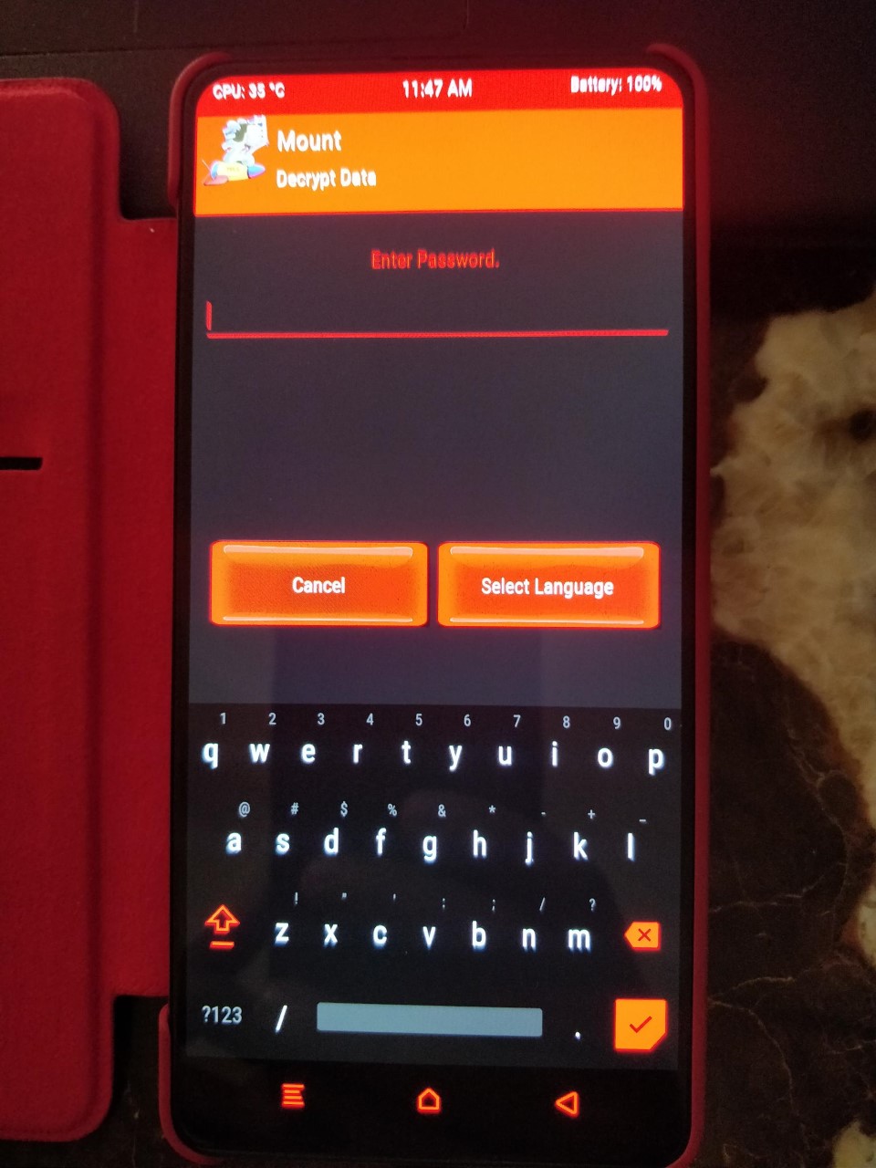

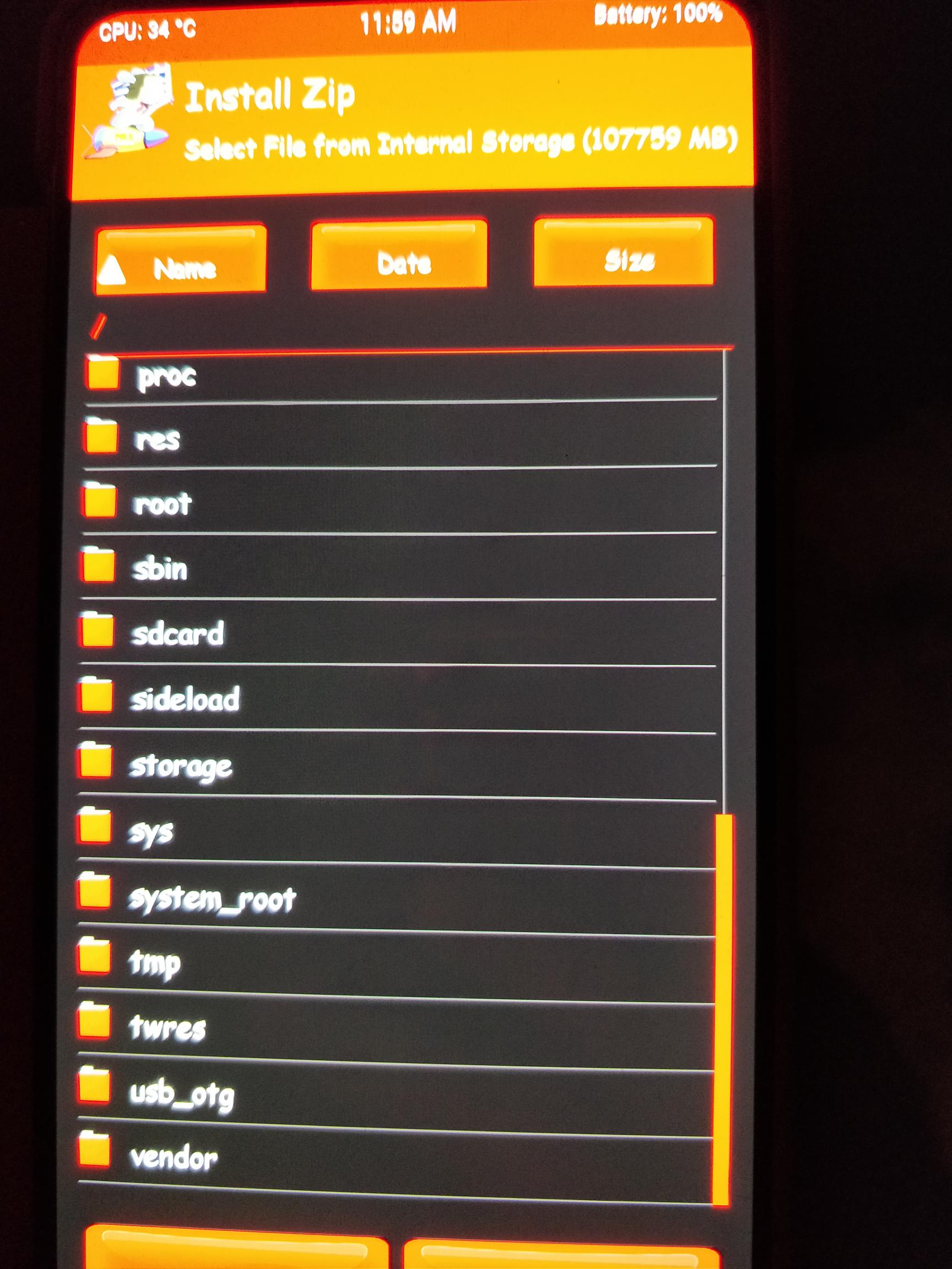

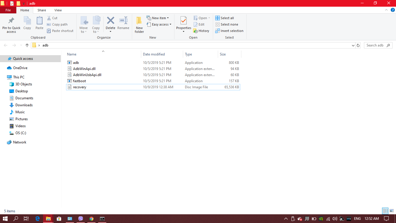

που να τα γραψω αυτα ; η μοναδικη επιλογη ειναι αυτο που βλεπω .

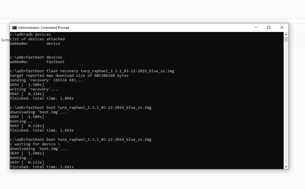

Επισης με το που εγραψα fastboot flash recovery recovery.img πηγε κατευθυειαν σε αυτο το μενου ΔΕΝ πηγε αλλου (στα κινεζικα που περιγραφουν οι οδηγιες )...
Ευχαριστω ...
Και ναι εχω βαλει το τελευταιο twrp -
Όταν σου γράφει back πατάς back. Πας πίσω, δεν γράφεις κάτι.
Ακολούθησε τα μέσα στο twrp... -
Τώρα τις ενέργειες τις κάνεις από το κινητό σου πάτα cancel η το βελάκι στην κάτω μεριά που είναι για να πας πίσω

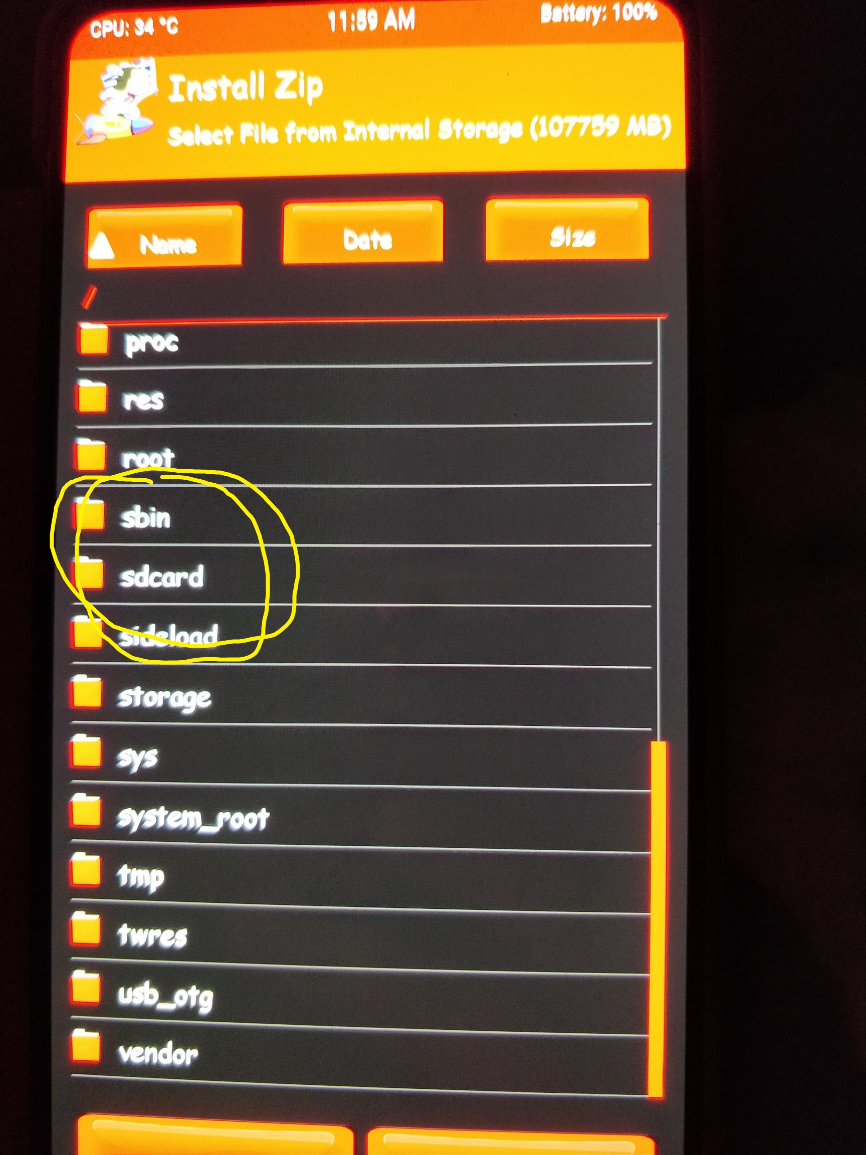

Sdcard μπες για να δεις τη εσωτερική μνήμη.
Ο/H amavroudis έγραψε:

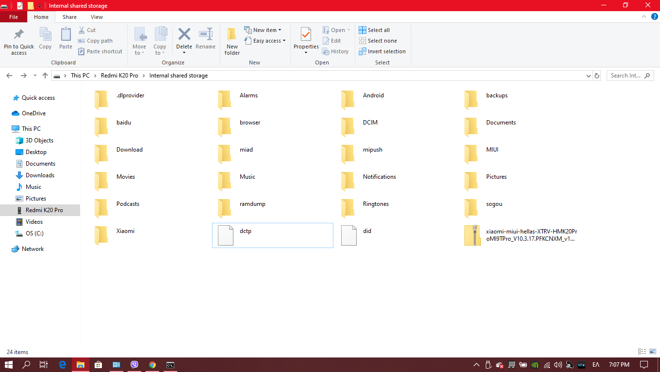

Αν έκανες format data δεν θα την δεις ποτέ, οπότε πέρασε τη σε φλασακι αν έχεις otg καλώδιο αλλιώς στο βήμα 7 του οδηγού με εντολές
Συνδεσε τηλ με υπολογιστη. Θα σου εμφανισει εναν φακελο twrp. Πετα την ρομ μεσα κ κανε επανεκκινηση σε recovery. Την βρισκεις, φλασαρεις κ τελειωσες!!Mi 11 pro
