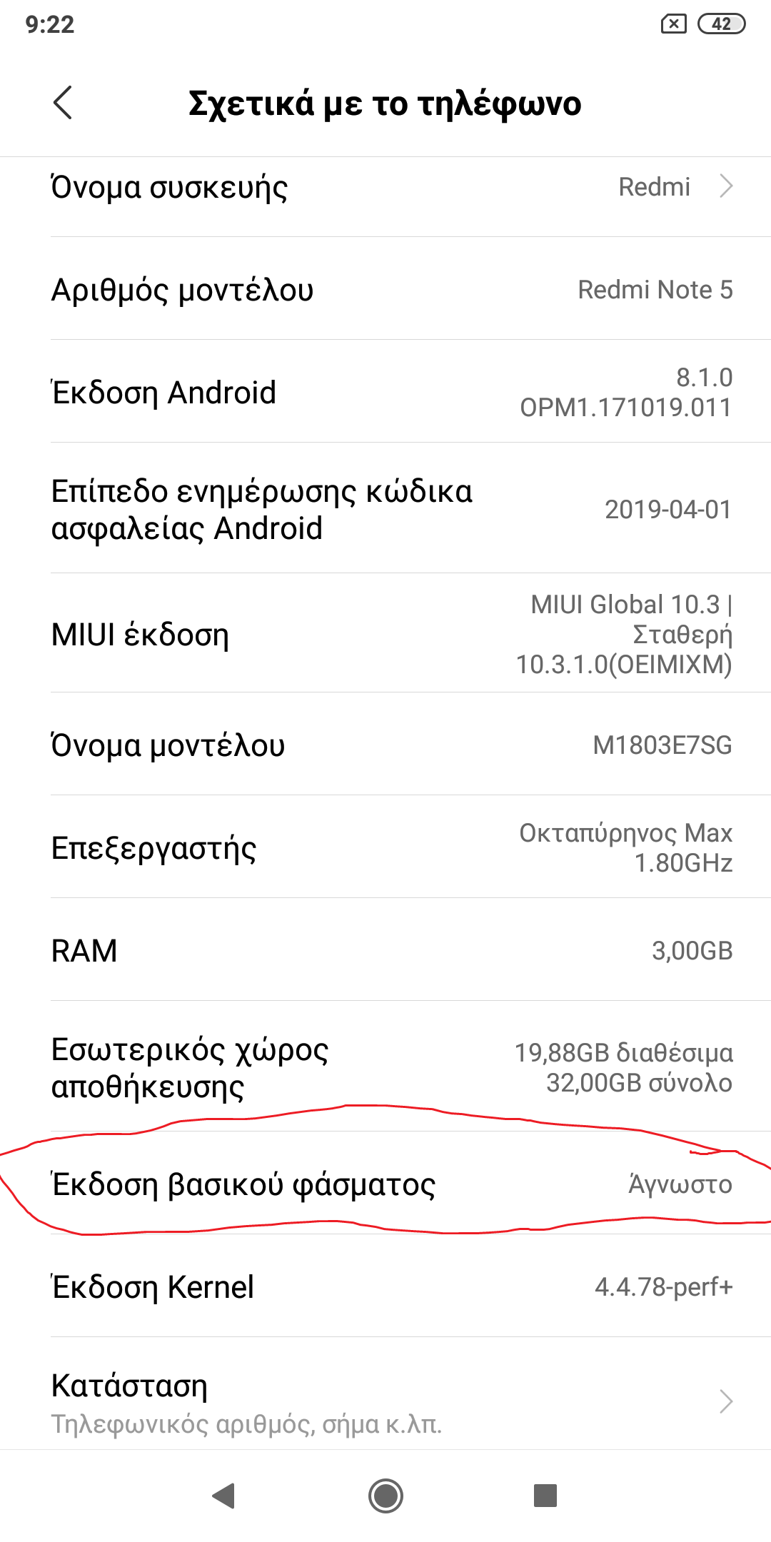

50 Ιουν 26th 2019, 8:09am Δοκίμασες να γυρίσεις σε προηγούμενη ρομ, android 8, τώρα που ξεκλείδωσες τον bootloader είναι σχετικά εύκολο από fastboot mode Οδηγοί Συσκευών σειράς Redmi Οδηγοί Συσκευών σειράς Mi
51 Ιουν 26th 2019, 9:34am Ο/H NasDriver έγραψε: Δοκίμασες να γυρίσεις σε προηγούμενη ρομ, android 8, τώρα που ξεκλείδωσες τον bootloader είναι σχετικά εύκολο από fastboot mode ε ναι αφου κ στο screenshot που ανεβασα φαινεται οτι εχω oreo να κατεβασω ακομα πιο παλια εκδοση;
52 Ιουν 26th 2019, 9:55am Όχι, τώρα είδα με προσοχή το screen shot, έχεις χάσει το modem (έκδοση βασικού φάσματος), πρέπει να περάσεις το αρχείο NON-HLOS.bin Οδηγοί Συσκευών σειράς Redmi Οδηγοί Συσκευών σειράς Mi

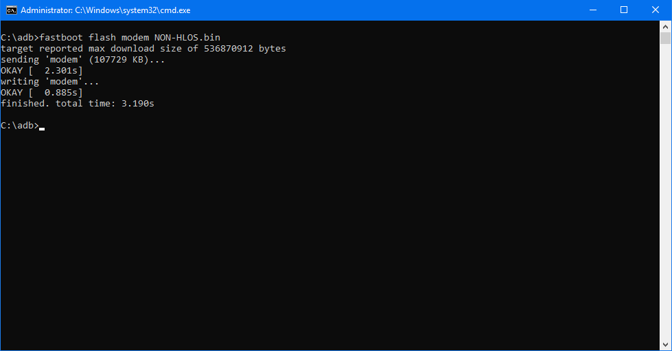

54 Ιουν 26th 2019, 10:14am Θα βρεις το αρχείο μέσα στον φάκελο images της fastboot rom Copy-paste στον φάκελο adb στον C:\ Ανοίγεις ως διαχειριστής παράθυρο εντολών adb (cmd) Δίνεις την εντολή fastboot flash modem NON-HLOS.bin Οδηγοί Συσκευών σειράς Redmi Οδηγοί Συσκευών σειράς Mi
55 Ιουν 26th 2019, 10:37am Κανω κατι λαθος; δεν αλλαξε τιποτα. παλι δεν δουλευει Images 1.png 11,6 kB, 979×511, viewed 79 times
57 Ιουν 26th 2019, 10:49am οχι, αυτη τη στιγμη ειναι κενο... εκανα μερικες επανεκκινησεις και θυμαμαι καποια στιγμη ελεγε αγνωστο.... δε ξερω αν εχει διαφορα ειτε ειναι κενο ειτε αν λεει αγνωστο
59 Ιουν 26th 2019, 10:51am Ο/H geoanto555 έγραψε: Ποιο ακριβώς μοντέλο ειναι ;;; Images Screenshot_2019-06-24-09-22-24-101_com.android.settings.png 182,29 kB, 1.080×2.160, viewed 74 times
