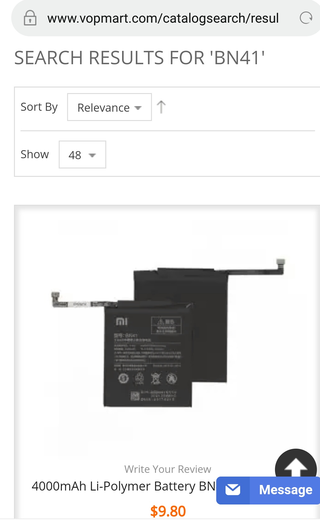

Να παρω μπαταρια απο infoquest?
O σενσορας θερμοκρασιας στην μπαταρια ειναι? -
Δεν το έχει φέρει ποτέ το Nikel η infoquest. Το Mido έφερνε και η μπαταρία του δεν έχει το ίδιο part number. Από εκεί και πέρα ακόμα και αν ταιριάζει δεν νομίζω το κόστος στην Infoquest να είναι αποδεκτό. Η καλύτερη λύση μάλλον είναι να ψάχνεις για νέο τηλέφωνο πλέον. Έτσι κι αλλιώς με αυτό το Nikel ρε παιδί μου πάντα είχα την απορία πως -και αν- υπήρξαν αγοραστές που το επέλεξαν ...συνειδητά (κι όχι κατά λάθος) αντί του mido.

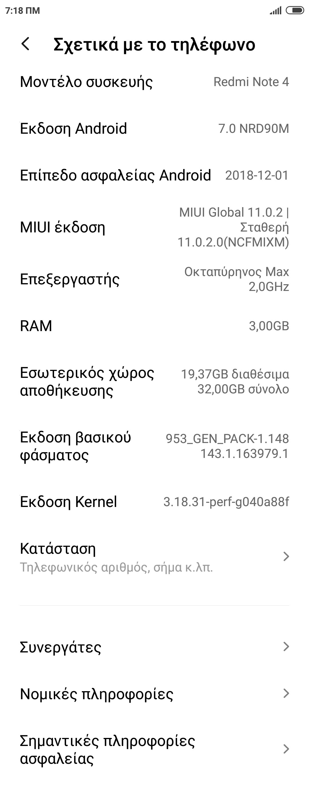

Εάν όπως υπολογίζω έχεις global stable , πέρασε μέσω updater global dev recovery rom διότι οι global stable δεν ήταν το δυνατό σημείο του Nikel , πρόσεξε γιατί θα κάνει μόνο του factory reset δηλαδή κράτα backup.
Μετά δες συμπεριφορά.
Αυτά για τις επανεκκινήσεις , γενικά για την μπαταρία μην περιμένεις θαύματα , ο Helio x20 ήταν ενεργοβόρος επεξεργαστής σε σχέση με τον snapdragon 625 , σε επιδόσεις ναι έχεις δίκιο αλλά όχι σε αυτονομία. -

Ανέβασε ένα screenshot από το σχετικά με το τηλέφωνο να δούμε τι rom έχει.
