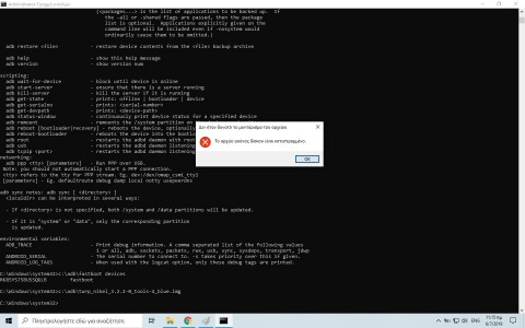

axxaxaxaxa δεν κατεβαζω το σωστο .img απο οτι καταλαβαινω...το redmi note 4 mtk δεν εχω?Απο την εικονα που σου εδωσα σωστα δεν τα λεω?Αρα ποιο απο ολα κατεβαζω?
αρα σωστα κατεβασα...Αλλα δε με αφηνει να το εγκαταστησω μεσω cmd γτ?

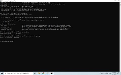

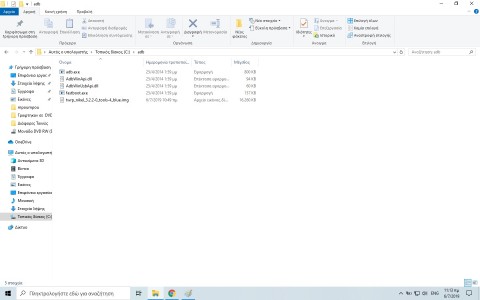

Ανέβασε φωτογραφία από το cmd να δούμε για ποιο λόγο δεν κάνει εγκατάσταση
καλημερα φιλε derveni

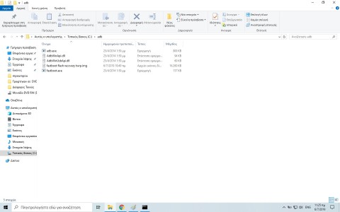

Καλημέρα φίλε μου, είμαι από κινητό αλλά σαν βλέπω ότι δεν κατέβηκε σωστά το αρχείο twrp και μίκρυνε την ονομασία και ονόμασε το σε twrp.img και δώσε την εντολή fastboot flash recovery twrp.img
