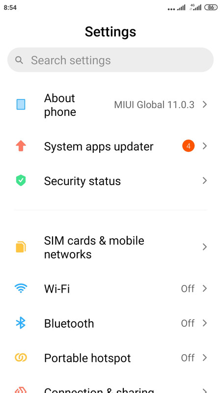

Πήγαινε στο abount phone...πάτα 5-6 φορές συνεχόμενα στο kernel version να μπεις στο CIT...κάνε τα τεστ που έχει για τα ηχεία...αν βγουν fail, άλλον είναι θέμα hardware...
Το έκανα. Δεν φαίνεται να έχει κάποιο Θέμα. Όλα είναι pass.
