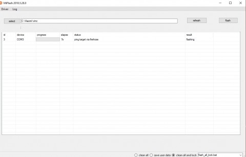

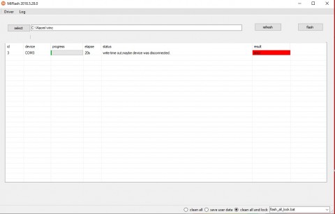

      Καλημερα! Βρεθηκε στην κατοχη μου απο συγγενη ενα Redmi 5 plus στο οποιο επιχειρησε ο ιδιος να αλλαξει οθονη επειδη ειχε σπασει. Κατα τα λεγομενα του το κινητο ηταν 2-3 μηνες κλειστο οποτε το ανοιξε 1 φορα με τη σπασμενη χωρις να το αφησει να φορτισει και το εκλεισε βγαζοντας τη μπαταρια και μετεπειτα αφου αλλαξε οθονη το ανοιξε για να την τεσταρει. Εκει του εβγαλε το Mi logo και το εκλεισε παλι αποτομα διχως να το αφησει να φορτισει.
      Μετεπειτα το κινητο δεν ξαναναψε και απλα αναβοσβηνε το λευκο led. Τοτε μου το εδωσε μηπως βγαλω εγω ακρη. Επισης και σε εμενα τα ιδια. Σε οποιο φορτιστη το εβγαζα τραβουσε 1 αμπερ ρευμα και αυτο ηταν. Μετα απο λιγο επεφτε στο 0. Αλλαξα μπαταρια τιποτα. Αλλαξα οθονη και μπουταρε μια και τελευταια φορα σε recovery και εκει ενω του ειχα πατησει wipe και το αφησα στην ακρη οταν γυρισα ειχε κολλησει στην αρχη με corrupted την εικονα. Το εσβησα και απο τοτε παπαλα.. Δεν μπαινει ουτε σε recovery ουτε σε fastboot.

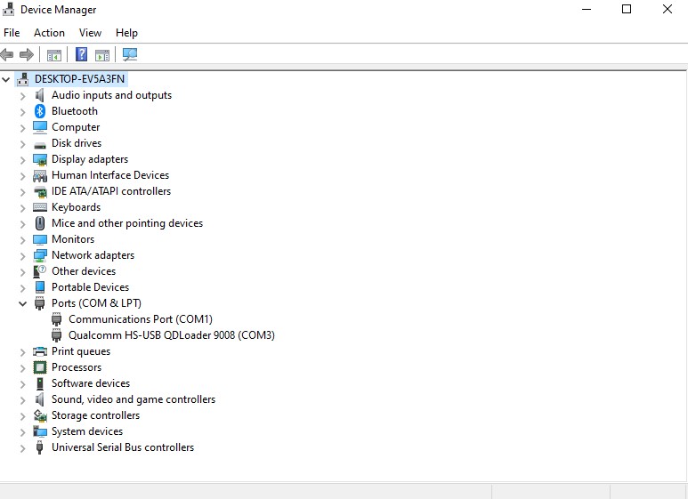

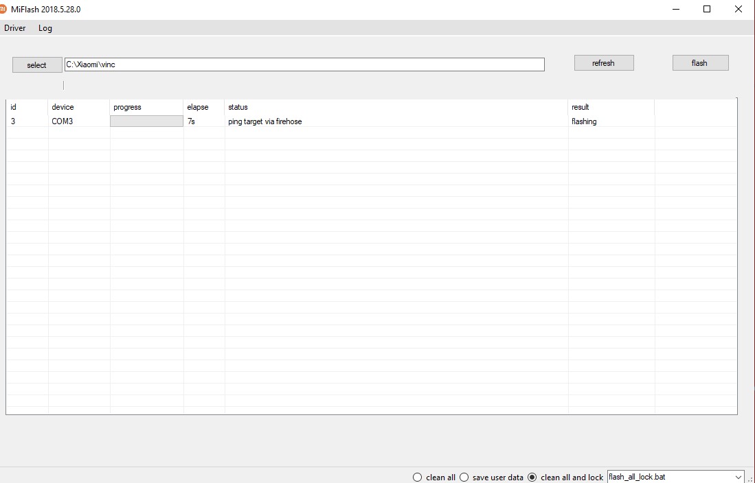

      Οποτε επομενο βημα ηταν flash σε edl με testpoint μιας και το κινητο ηταν global με κλειδωμενο bootloader. ολα ωραια ολα καλα το βλεπει ο υπολογιστης οπως πρεπει qualcomm 9008 και πανω που παω να φλασαρω κολλαει στο "Ping via Firehose"

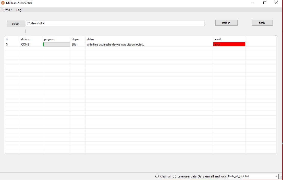

      Και μετα μηνυμα οτι αποσυνδεθηκε η συσκευη. Τι δοκιμασα:

    • Θα έλεγα να ξεκινήσουμε με τα βασικά, δηλαδή μια φώτο με τις επιλογές που έχεις στο miflash καθώς και το μήνυμα λάθους που βγάζει.
      Θα ήταν ακόμα καλύτερα εάν μπορούσες να ανεβάσεις και το αρχείο log του flash
    • Αντιστοιχα σφαλματα βγαζει με το miflash 15/11/18 καποια του 2017 καποια του 2016, οπως επισης και με λαπτοπ με αντιστοιχα μιφλας και ρομς ( miui 10 και miui 9 global και οι 2 )
