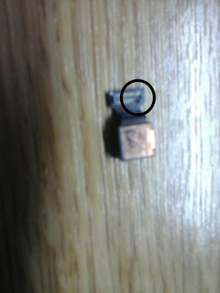

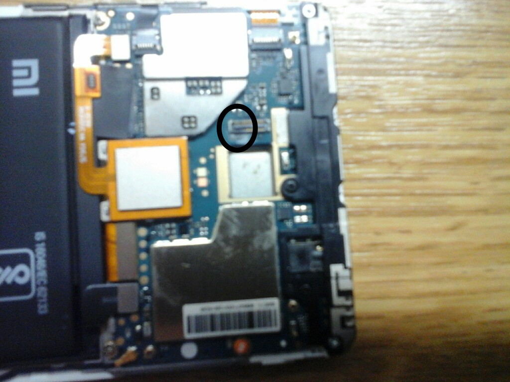

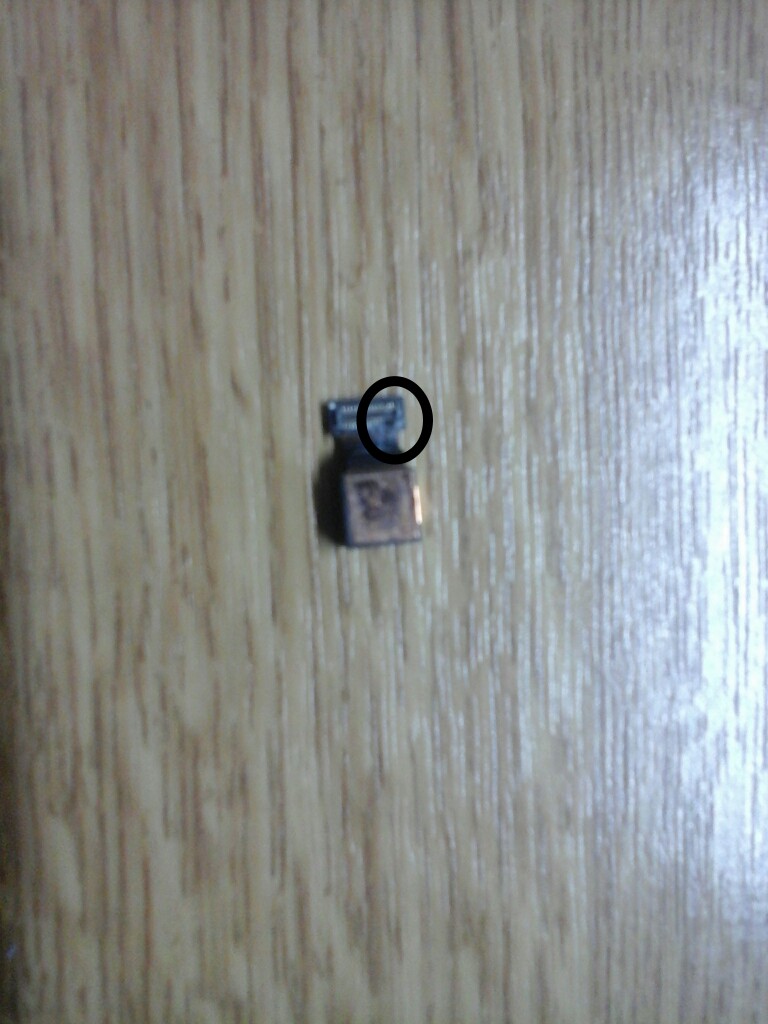

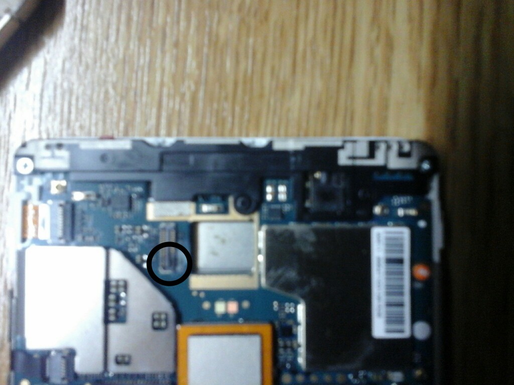

      Συγγνώμη που καθυστέρησα κάποιες ημέρες να απαντήσω, αλλά τελικά την επόμενη ημέρα από τη δημιουργία του παρόν νήματος από εμένα, ακολούθησαν οι εξής ενέργειες: Αφήνω το κινητό το βράδυ σβησμένο, και το πρωί της αμέσως επομένης ημέρας, πάω να ανοίξω το κινητό, και ω του θαύματος λειτούργησε, τελικά δεν ήταν οθόνη, και σωστά κάποιο παιδί από εδώ μου είπε για συμπτώματα μητρικής, και μάλλον τελικά έπεσε μέσα, η οθόνη άψογη, και γενικώς όλα, η...σχεδόν. Μετά από αυτό το κόλλημα που ανάφερα στην αρχή του νήματος, σταμάτησε να λειτουργεί η κάμερα η μεγάλη, η πίσω. (Φακός Samsung). Συγκεκριμένα, μου βγάζει "αδυναμία σύνδεσης με την κάμερα, παρακαλώ επανεκκινήστε τη συσκευή".
      Άργησα λοιπόν να απαντήσω εδώ, γιατί μετά από αυτό με τη κάμερα, είχα αποφασίσει να ανοίξω το κινητό να δω εσωτερικά στο hardware πλέον τι γίνεται, γιατί από software έκανα τα πάντα. Φλάσαρα πολλές ρομ από global beta μέχρι global stable, έκανα πλήρες format μέσω recovery, και φυσικά είχα αρχίσει με factory reset. Μετά όλων αυτών, το πρόβλημα στην κάμερα παρέμεινε.
      Σήμερα λοιπόν μου ήρθαν τα εργαλεία για να ανοίξω τη συσκευή, όπερ και εγένετο.
      Το άνοιγμα μου επιβεβαίωσε την ανησυχία μου για πιθανού ζητήματος hardware, και είχα μια δυσάρεστη έκπληξη μόλις ξεκούμπωσα το πίσω κάλυμμα. Παρακάτω, παραθέτω τις φωτογραφίες, οι οποίες είναι τραβηγμένες με ένα παλιό ταμπλετ που έχω, επομένως συγγνώμη για το κακό της ποιότητάς των, όμως, εκεί που έχω κυκλώσει, φαίνεται χαρακτηριστικά μιά "μαυρίλα", σαν κάψιμο των επαφών τόσο στην ίδια τη κάμερα, όσο και στην πλακέτα, εκεί που κουμπώνει η κάμερα δηλαδή.
      Επειδή δεν έχω ξαναδεί κάτι τέτοιο, δε μου φαίνεται πως κάτι πάει καλά, αλλά δε μπορώ να είμαι και σίγουρος αν αυτό που βλέπω στην εικόνα είναι κάποιο πρόβλημα ή όχι, για αυτό ζητώ τη βοήθειά σας.
      Αν κρίνετε πώς είναι πρόβλημα αποκλειστικά στην κάμερα, το να δώσω περίπου 20 ευρώ και να την αντικαταστήσω μόνος μου δεν είναι κάτι, αλλά είναι μόνο πρόβλημα στη κάμερα; ή οι μαυρίλες και στη πλακέτα, εκεί που κουμπώνει η κάμερα υποδηλώνουν κάτι σοβαρότερο;
      Ευχαριστώ.

      Υπάρχει πολύ μεγάλη πιθανότητα να μην παίξει και η καινούργια κάμερα , διότι έχει βραχυκυκλώσει και η επαφή-βύσμα της κάμερας που βρίσκεται πάνω στην μητρική , δυστυχώς...
    • Ο/H makis1024 έγραψε:
      Το φοβάμαι κι εγώ αυτό. Ειρήσθω εν παρόδω, ευχαριστώ για την απάντησή σου.
      Η επόμενη λύση είναι να το πάω για διάγνωση-επιβεβαίωση σε ένα κατάστημα που τα αναλαμβάνουν.
      Μητρική θα πάει τουλάχιστον 60 ευρώ, κάτι που με προβληματίζει, αφού η συνολική αξία του κινητού -αυτή τη στιγμή-, δε νομίζω ότι ξεπερνάει τα 100 ευρώ, επομένως μιλάμε για βλάβη που ίσως και να ξεπεράσει κατά πολύ το 60 τοις εκατό της αξίας του.
      Ίσως το πάω μόνο για διάγνωση, και μετά να αγοράσω μόνος μου την πλακέτα (αν είναι αυτό) και να το αντικαταστήσω μόνος για λιγότερα έξοδα.
      Αλλη λύση δε διαφένεται στον ορίζοντα.
